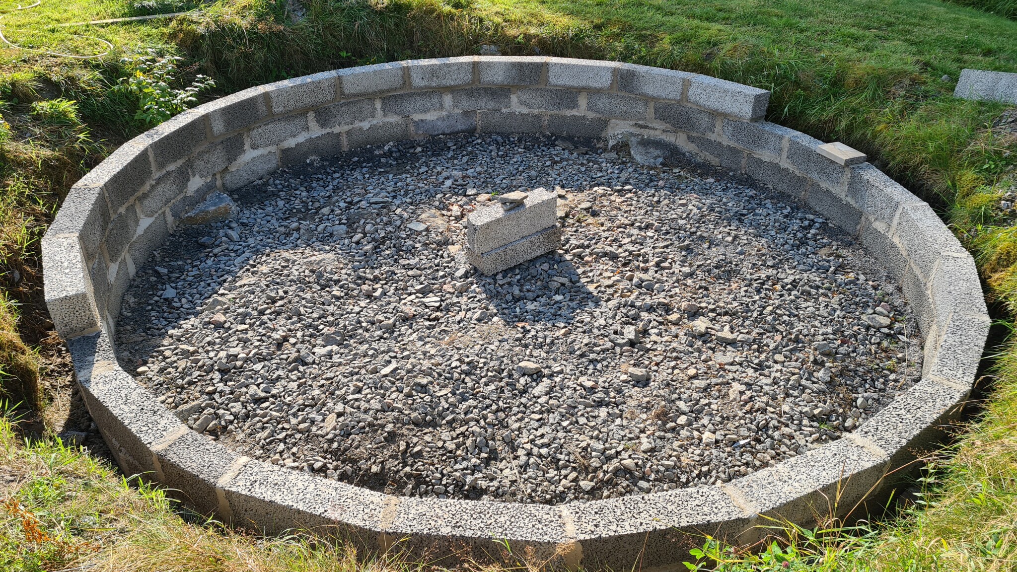

Håller på med ett projekt där vi tänkt sänka ner en studsmatta i ett hål i gräsmattan så att studsmattan mer eller mindre ska ligga flush med gräsmattan.
För att få till "väggarna" på hålet så har vi murat upp lecasten. Det kommer bli 4 lager sten totalt (ca80cm) som sedan ska avslutas med någon slags markstensplatta. Förhoppningen är att marktrycket ska tas upp så mycket som möjligt av den murade "cirkeln". Stenarna är kapade så att ett tryck kommer pressa stenarna mot varandea, som undersidan på en viadukt. Kommer även att fylla tillbaka runt med en hel del lite större stenar som staplas så att de inte belasta muren.
Tror ni att man ändå kommer att behöva något slags geonät?
Sen så funderar vi på det här med frostsprängning och liknade. Behöver man tex lägga en platonmatta eller liknade innan man fyller tillbaka?
Behöver man putsa insidan eller kan man lämna den som den är?
