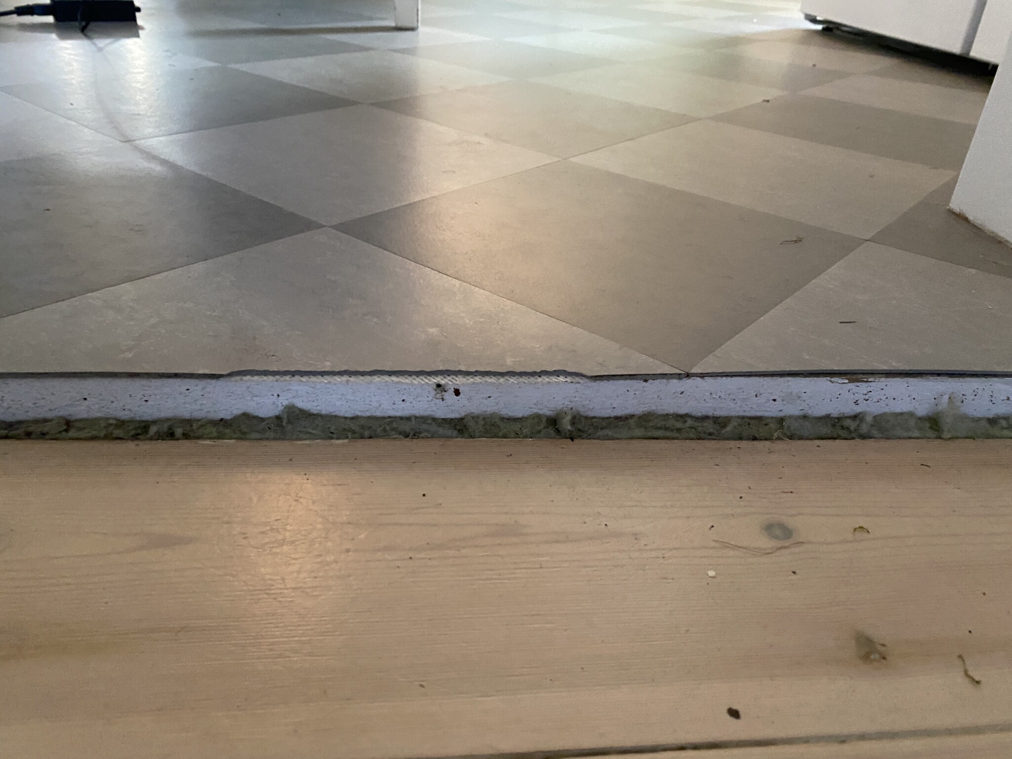

Golvet i köket (rutiga) har golvvärme, därför är det nivåskillnad mellan golven. Hur löser mam det snyggast? Tacksam för tips!
Snyggast är subjektivt.
Jag hade kollat på lämplig tröskel eller nivålist för att ta upp höjdskillnaden och så att kanten till det rutiga golvet inte skadas.
Det finns de som inte tycker om lister på golven. Jag har respekt för den synpunkten, men i vissa fall finns inte några rimliga alternativ.
Det behövs ju någon form av skarv eller överlapp om du inte vill ha mjukfog emellan tröskel och det högre golvet. Det kan vara svårt att få en mjukfog att fungera mellan trägolv och betong eller flytspackel.
Det ser ut som en skada på den ljusa plattan i skarven? Den skulle jag vilja dölja. Så det gör att alternativet med mjukfog går bort om det inte är möjligt att byta ut den trasiga plattan. (Det är svårt att se vad det är för material i det rutiga golvet.)
Så antingen får man ha en list i samma träslag som går över och in en bit på det rutiga golvet eller så får man lägga en metallist som man fäster i tröskeln. Det kanske även finns någon form av list av plast men jag tycker de slits till att bli rätt fula med tiden.
Det är oftast svårt att få till snygga skarvar mellan olika golvmaterial och ännu svårare när det är små höjdskillnader.
