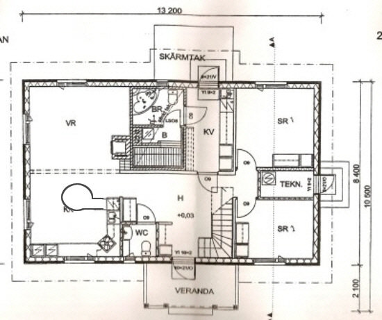

Vi har öppen planlösning på nedre plan och först tyckte vi det verkade bra... men nu börjar vi oroa oss för att köket kanske kommer kännas trångt och opraktiskt.. har skrivit in på kök oxå, där många var av samma åsikt.. här nedan ser ni en ritning på nedre plan:
(KK=kök VR=vardagsrum)
Och köket:
Funderingarna ligger runt placeringen av mabordet och möjligheten till mer förvaring i köket. Vi har ingen matsal, så det är här vi kommer att umgås med familj och vänner (+ våra 2 barn). Vardagsrummet ska ha en mörk fondvägg (höger om ingången), täljstensspis (direkt höger om ingången) och så hade vi tänkt ha en hörnsoffa där. Ingen TV, utan bara ett rum där vi umgås (allrum m. TV blir på övre våningen). Vi går miste om det om vi bestämmer oss för att flytta på matbordet ut från köket och flytta på 'avdelaren' som vi planerat att använda som bakbord..
Undrar om det skulle se konstigt ut att ha ett så stort kök och inget 'riktigt' vardagsrum på nedre våning.. snacka om beslusvånda

Förstår problemet. Vi har en kök och matsalsdel som är 4 x 7,5 m och där får vi precis plats med ett u-format kök med bardisk och en matplats tycker vi. Jag tror definitivt inte att ni får plats med både avdelaren och matbordet som på bilden utan att det känns lite knöligt.
Har ni provat att göra ett långt rakt kök längs väggen med fönstren och flytta matbordet till hörnet där spisen är nu? Gör ni så kanske ni kan ha ett stort vitrinskåp i överskåptjocklek, eller en smal bänk med skåp över på väggen mot hallen för mer förvaring. Men då tappar ni ju bakbordet....
Ni kan ju sätta hjul på bakborddelen också om ni vill. Då kanske ni kan hitta på någon lösning där ni kan pakera den på något lämpligt ställe när ni inte bakar och ta fram den när den behövs. (För då kanske inte matbordet är fullsatt samtidigt?)
Var på bomässan i Tensta och där hade de flera kul lösningar på rumsavdelare som var draperier eller platta tyger på skenor i taket. Det blir nog en bättre rumsavdelare när det är lite trångt än köksskåp.

Tack Pinebar för svaret och för tipsen! Ert kök/matsal är ung lika stort som vårt då, förutom att vi har ingen matsalsdel. Vi vet ännu inte hur vi ska lösa det, vi skulle gärna ha kvar spisrummet. men det börjar se mörkt ut :'( (Tråkigt att bli av med myspysrummet).. ska fundera på om vi kan ha ett mobilt bakbord ;-)!

Jag tycker det är bra med en matplats istället för två, men då ska det funka praktiskt för både små och stora, för spill i vardagen och till fest.
Jag skulle hålla ihop köksdelen, ha en matbordsdel som kan förlängas vid behov, dvs, köket innerst, sedan matdel, sedan vardagsrum. Gillar inte på 3D bilden att du stängt inne matbordet med låga skåp.
Köksdelen kanske du skulle kunna stänga av med två skjutdörrar så kan du ha öppet om du vill.

Kan ni inte ha matbordet som bakbord? Det är ju sällan som alla sitter och äter, eller någon sitter och brer ut sig över mer än halv bordet samtidigt som någon bakar. Matbord har ofta bra arbetshöjd och det funkar bra för barn att stå (ev. på knä) på en stol om de ska vara med och fixa. Om bullplåtar och liknande ska stå och jäsa och känns ivägen på matbordet så kan man ju fälla upp en plåtställning (en såndär där man kan ställa flera plåtar ovanför varandra, på varsin liten hylla) och ställa den på en bänk.
Min pappa hade arbetsbänk avsedd för bakning i sitt kök. Han bakade massor av bröd varje vecka. ...men han stod alltid vid matbordet, aldrig vid bakbänken.
Jag tycker att köksöar är gravt överskattade. De flesta jag känner som har köksö använder alltid matbordet, inte ön, som beredningsplats.
Sen är det förstås ett faktum att man knappast kan få för mycket förvaringsutrymme, det tappar ni ju om ni plockar bort avdelaren.
En fundering jag har är att en fyrapersonersfamilj med en matplats för sex blir rätt trångbodda om det kommer hem gäster. Exempelvis bekanta med barn. Då är det nog bra om matplatsen tillfälligt kan göras större.

En liten tanke kanske? Här där jag bor (USA) är de allra flesta hus/lägenheter etc av denna öppna panlösningstypen. Man bygger även om gamla hus för att få detta och som du finns det ibland problem att få plats med allt. Jag har sett en lösning lite här och var som jag tyckte fungerade mycket praktiskt...Jag "lånade din bild och la till en detalj. Detta fungerar som bardisk/matbord/arbetsyta/bakbord allt i ett. Formen kan man ju göra som man vill men det kan vara en början på en ide och det tillåter ditt vardagsrum att vara kvar...Lycka till :
