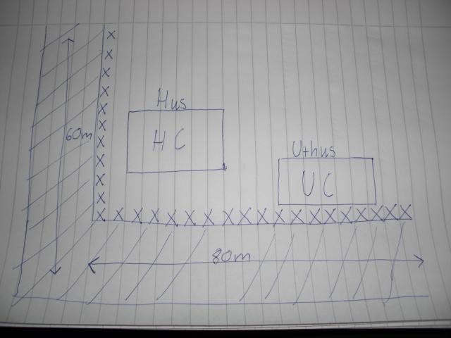

Jag undrar lite hur ni hade gjort och vad som är tillåtet att göra. Kryssen på bilden är tänkta pollare, de ska sitta med 5m mellanrum runt hela tomten(totalt 140m). Jag kan tänka mig att sätta 12 V pollare om det innebär att man inte behöver dra EKKJ. Tanken är att hämta strömmen i Uthuset då centralen sitter på övervåningen i huset. Bifogar en liten ritning över hur det ser ut så det blir lite roligare

Enklast/smidigast är att sätta 230V pollare helt klart! Sen så har ju de flesta pollare GU10 fattning för lampan, vilket innebär att du kan sätta i tex en LED ljuskälla i dom. Kolla upp innan att pollaren du köper är gjord för vidarekoppling, annars kommer den som ska koppla dom att slita sitt hår efter två pollare :O

Och du bör inte dra FK i rör i mark ens för 12V. Det kanske inte är direkt farligt, men tveksamt om det funkar när rören är vattenfyllda och vattnet trängt in genom isoleringen på FK trådarna. Blir väl iofs bra kylning.
230V armaturer är nog enda möjliga i detta fall. Inte ens med 48V skulle det bli låg area på kablarna längst bort.
En 3 ledad 2,5kvmm kabel skulle nog funka, det lär väl inte bli många watt per armatur?
Då torde det bli lagomt både för spänningsfall och anslutning i varje stolp. Frågan är dock vilka pollare du har tänk dig, oavsett ljuskälla o spänning, då de flesta billiga ( och dyra för den delen) från IKEA,Rusta,ÖB, Clas Ohlson osv. troligtvis inte har plint till att vidarekoppla i. Eller ja, det går väl att vidarekoppla i de flesta plintar men arean på plinten är nog inte så stor så att två st trådar av lite grövre kaliber går in.
Har två lyktstolpar från ÖB här hemma, de hade 4kvmm plint så där gick det fint att koppla EKLKn i.
