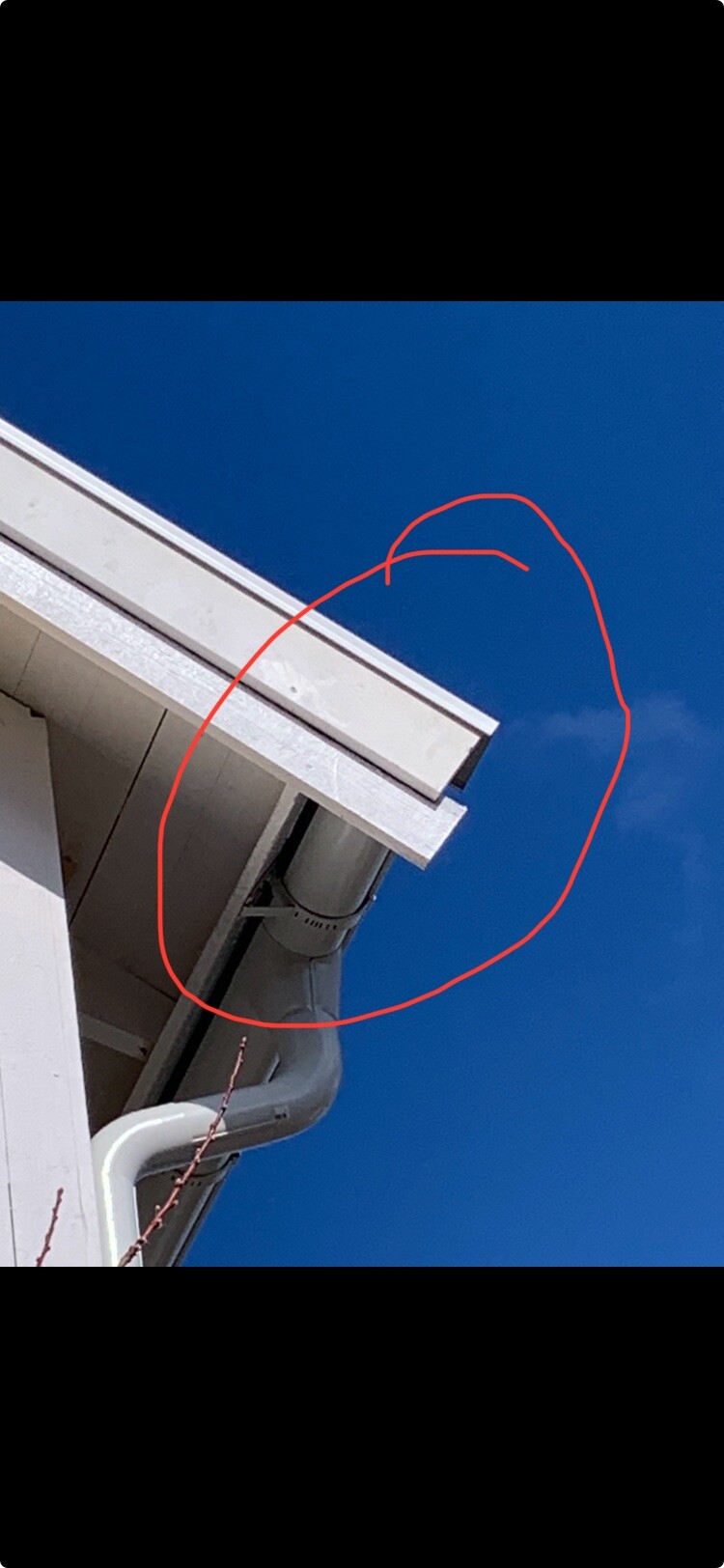

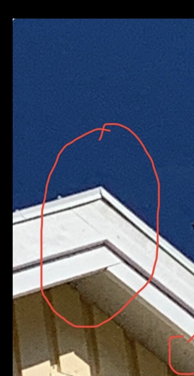

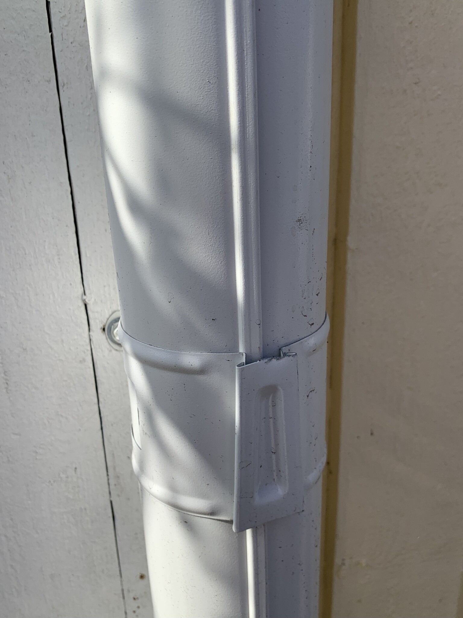

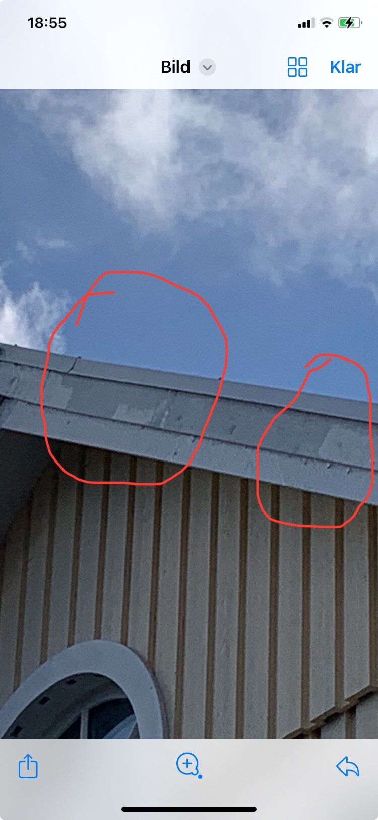

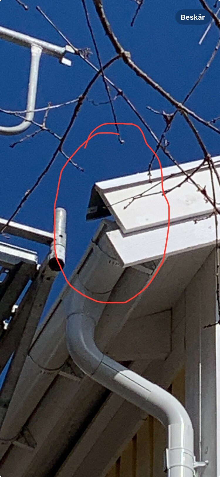

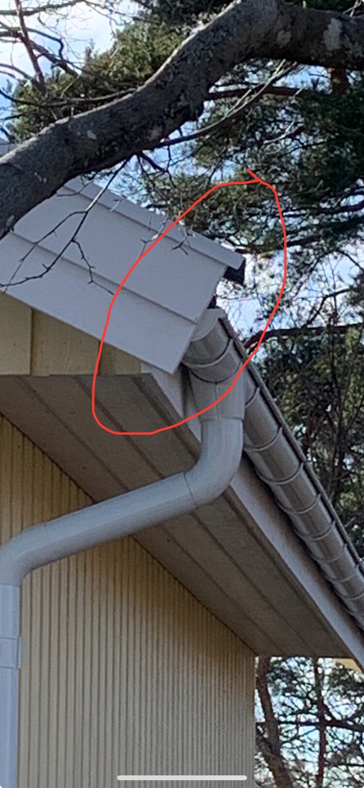

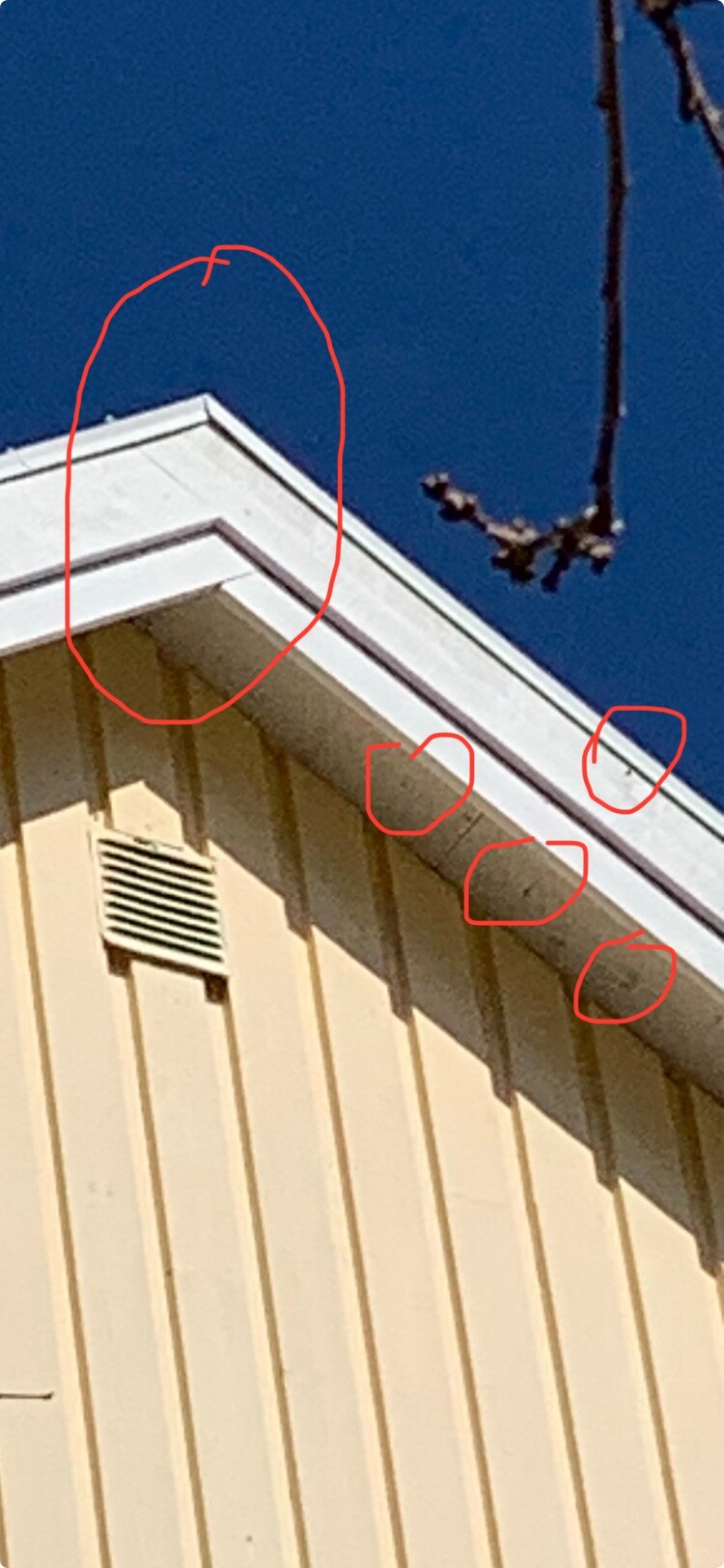

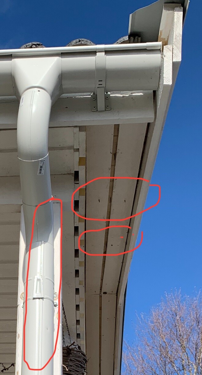

Jag var less på husets ruttna vindskivor. Då rötan i mina ögon orsakats av avkapade vindskivor som var dåligt skyddade bad jag uttryckligen om långa, hela, oskarvade, grova plankor.
Så här ser det ”färdiga” ut. Vad säger jag på nästa möte? Firman anser sig vara färdiga med hela det nya taket inklusive vindskivorna. Jag är inte så säker…

Vad anser du är fel här?
Takfot på ett hus med röd markering över ett potentiellt problemområde.
Ingenting. Jag ringade in för det var gavelspetsen som till slut (3e försöket) såg ut som den variant jag ville ha. Alla andra ”röda ringar” är ritade runt sådant jag tycker ser fel ut. Men är det fel, det vet jag inte.
Förlåt att jag var oklar.
