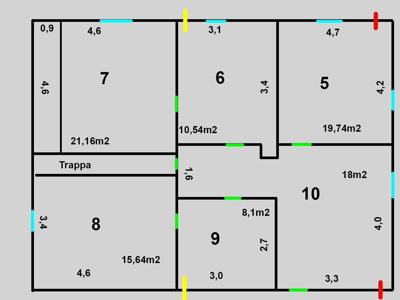

Har en källare enligt ovan.
Nr 7 är ett nytt rum vi byggt.
Nr 8 är för tillfället krypgrund som jag har planer på att i framtiden göra om till tvättstuga.
Gult = luft ut
Rött = luft in
Idag är det så här:
5: "BIO"
6: Tvättstuga
7: Gym, och förvaring längst till vänster
8: Krypgrund
9: Där är en liten toa och resten är förvaring
10: "verkstad"
Hur skulle ni göra med ventilationen i gymmet?
Tänker att det ska ju sen även passa med layouten som jag tänker mig i framtiden.

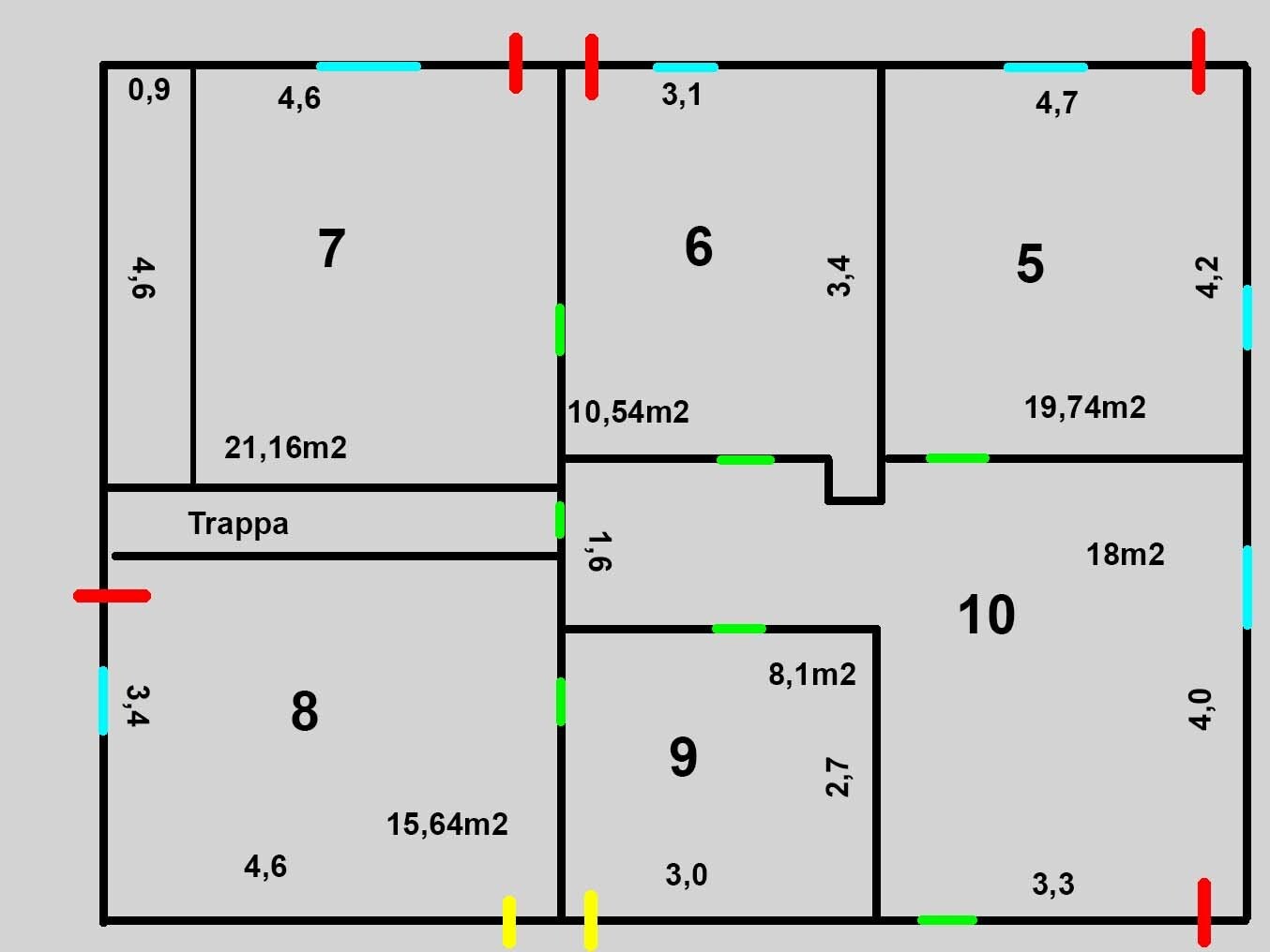

Då är det tänkt att det kommer att bli:
5: "BIO"
6: Rum
8: Tvättstuga
9: Badrum
10: "verkstad"
Jag tänker mig något sådant här:
Vill gärna ha tvättstugan helt separat, så inte kläder riskerar att få källarlukt när de torkar.
Vill man ha frånluft i gymmet?
