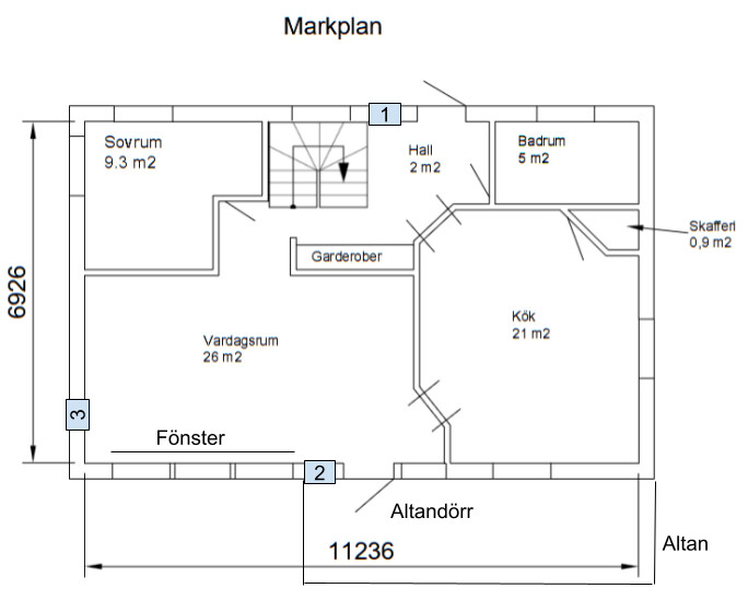

Jag håller på att planera hur vårt FTX-ventilationssystem ska dras i huset och började fundera på var vi ska placera våra luft/luft-värmepumpar. Tanken är att vi ska ha en per plan (källare och markplan). På planritningen är väster nedåt.
För markplanet finns det tre positioner som vi tror skulle fungera bra, både med tanke på luftflöde och ljudnivå.
1. Precis vid entrén. Det känns inte jättesnyggt att ha uteklumpen precis vid trappan upp till huset, och den går inte riktigt att gömma på ett bra sätt.
2. uteklumpen kan gömmas under altanen och skulle då hamna precis bredvid uteklumpen för källarens LLVP. Det finns plats för två uteklumpar under altanen, så de blir dolda utan att vara helt instängda och får fortfarande fritt luftflöde. Tror ni att man kommer att höra eller störa sig på ljudet när man sitter på altanen?
3. På den norra gaveln har vi parkeringsplatsen utanför och där finns det gott om plats för att placera en uteklump.
I vardagsrummet på markplanet kommer vi att ha en soffa/lounge längs fönsterpartiet och ett matbord i högra hörnet mot garderoberna. Är ljudet från en LLVP så pass störande att man tänker på det när man vistas i rummet, eller är de så tysta att man knappt märker dem?

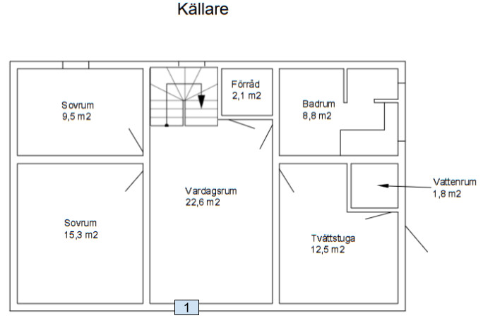

För källaren finns det egentligen bara en naturlig placering för LLVP, men om ni ser något annat alternativ tar jag gärna emot förslag. I källaren kommer vi att ha soffa och TV precis där LLVP är tänkt att sitta, så samma fråga där, kommer det att vara jobbigt att sitta så nära och lyssna på den?
