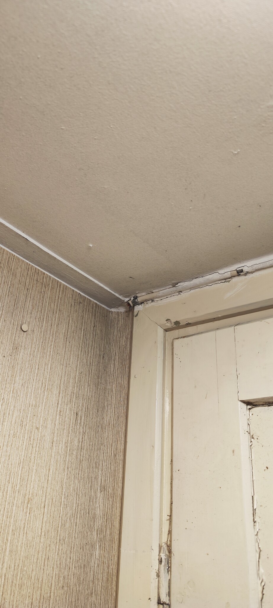

Någon tidigare ägare till huset har klippt denna kabel. Nu skulle jag vilja skarva den för att på sikt få dit ett vägguttag. Hur skulle ni göra det? Det är ju väldigt trångt här ovanför dörren.
  • Ett hörn av ett rum med tecken på slitage och skador på taklister och dörrkarm.
Sätt en dosa i taket, eller längre bakåt för att få det lite mer diskret.
Vad är det för kabel? De där blykablarna kan vara gummi- eller plastisolerade där plastvarianten från ca 1955-57 och framåt kan vara riktigt frisk, och den gamla gummivarianten helt uppmurken.

Iiiiingen aning har inte börjat pilla med den än. Bara lyckats mäta mig till att den är spänningslös iaf
Hur ser det ut i andra ändan av kabeln? Är den bara klippt nånstans är det ju inget att spara, slutar den i en dosa kan den kanske användas.

Den försvinner in i elcentralen. Därför tänkte jag att jag kunde koppla in den och använda igen om det gick.
Jag vill helst inte ta bort den och dra en ny för det kommer så fult ut. Men krävs det är det inte helt världen då det är ett för utrymme. Det märks kanske på hur städat det är
