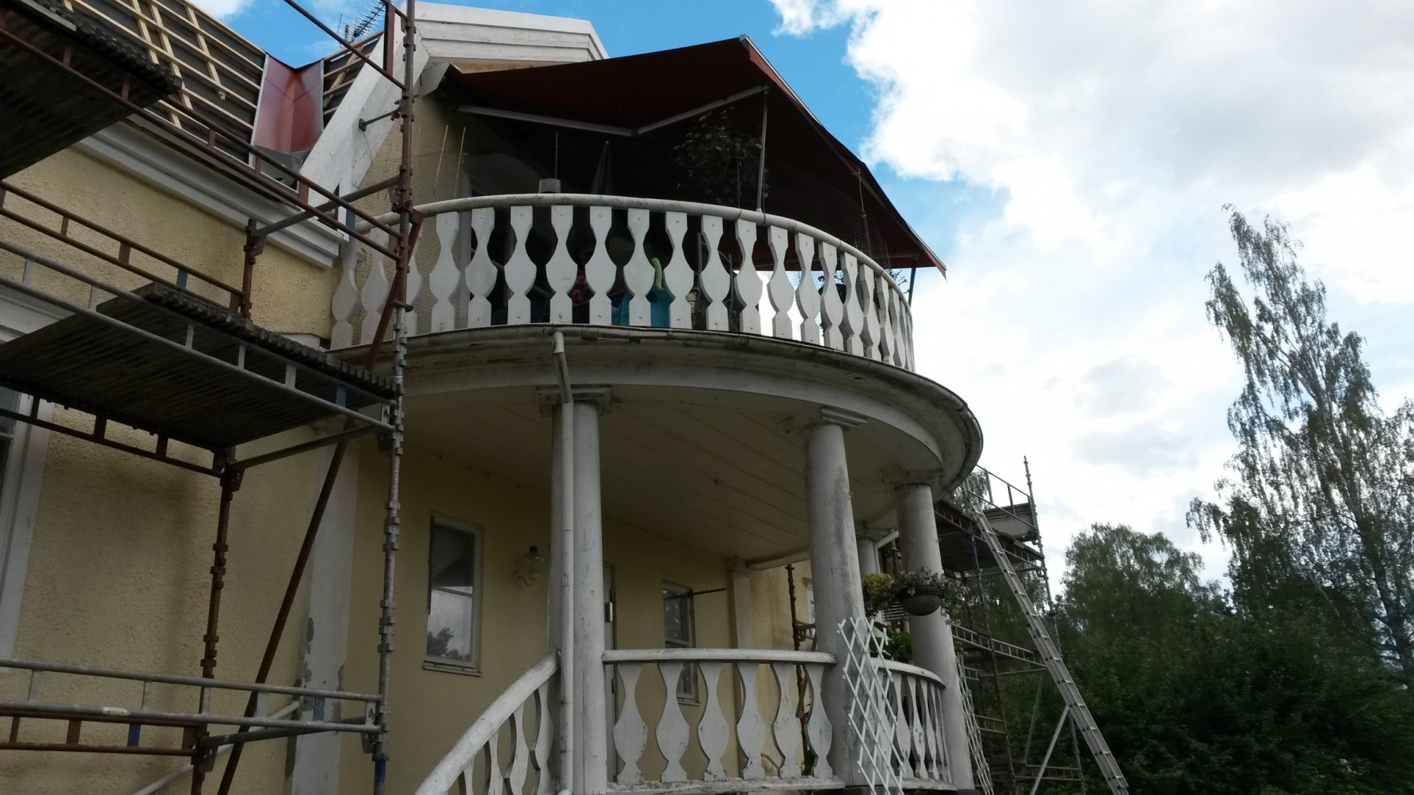

Hur får man tag i detta? Eller hur gör en plåtslagare för att göra en?

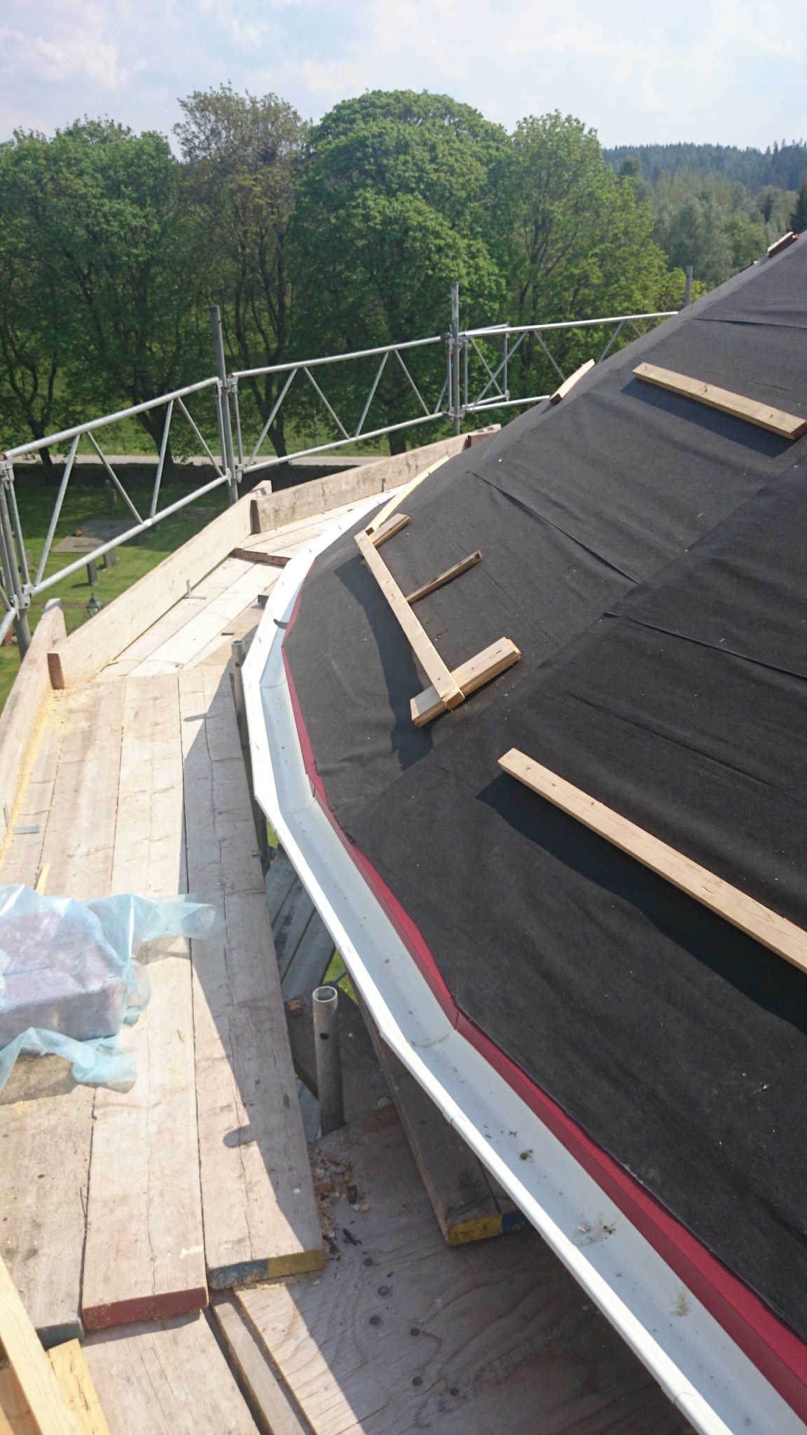

Många stumpar? Lite halvseriöst förslag...
Bästa svaret
Många korta bitar som man falsar ihop så blir det så här:
Då var jag inte helt ute o cyklade då...
Den kan du få valsad hos en seriös plåtslagare. Det är inte vidare snyggt med fasetterade nödlösningar.
Hur ska han valsa den då? I en maskin? Tror knappast det är många som har en sån maskin ståendes för att göra ett jobb per decennium eller?

Hos plåtslagare. Annars finns ju krymphammare om man envisas med att göra jobbet själv. Hade själv en med pedal från Jula en gång i tiden.

Många plåtslagerier som inte har någon valsa är inte vanligt att man använder dom.
Men hur går det till när man valsar en hängränna till en halvmåne...
Jag har svårt att förstå hur det ska gå? Hur gör man?
Jag menar, ena sidan måste bli längre än den andra, dvs mindre godstjocklek eller vecka insidan.
Det finns en tång som skapar veck. Käftarna går in i varandra med spel för radie och godstjocklek.

Har du någonsin gjort en rund ränna? Sakerna som du pratar om funkar ju inte till en rund ränna.
I england såg jag att de fyllde pvcrör med sand, värmde och bockade och kapade sedan. De satt plastlister på den kapade kanten som fick den att se ut som en falskant. Men du vill kanske prompt ha plåt.
