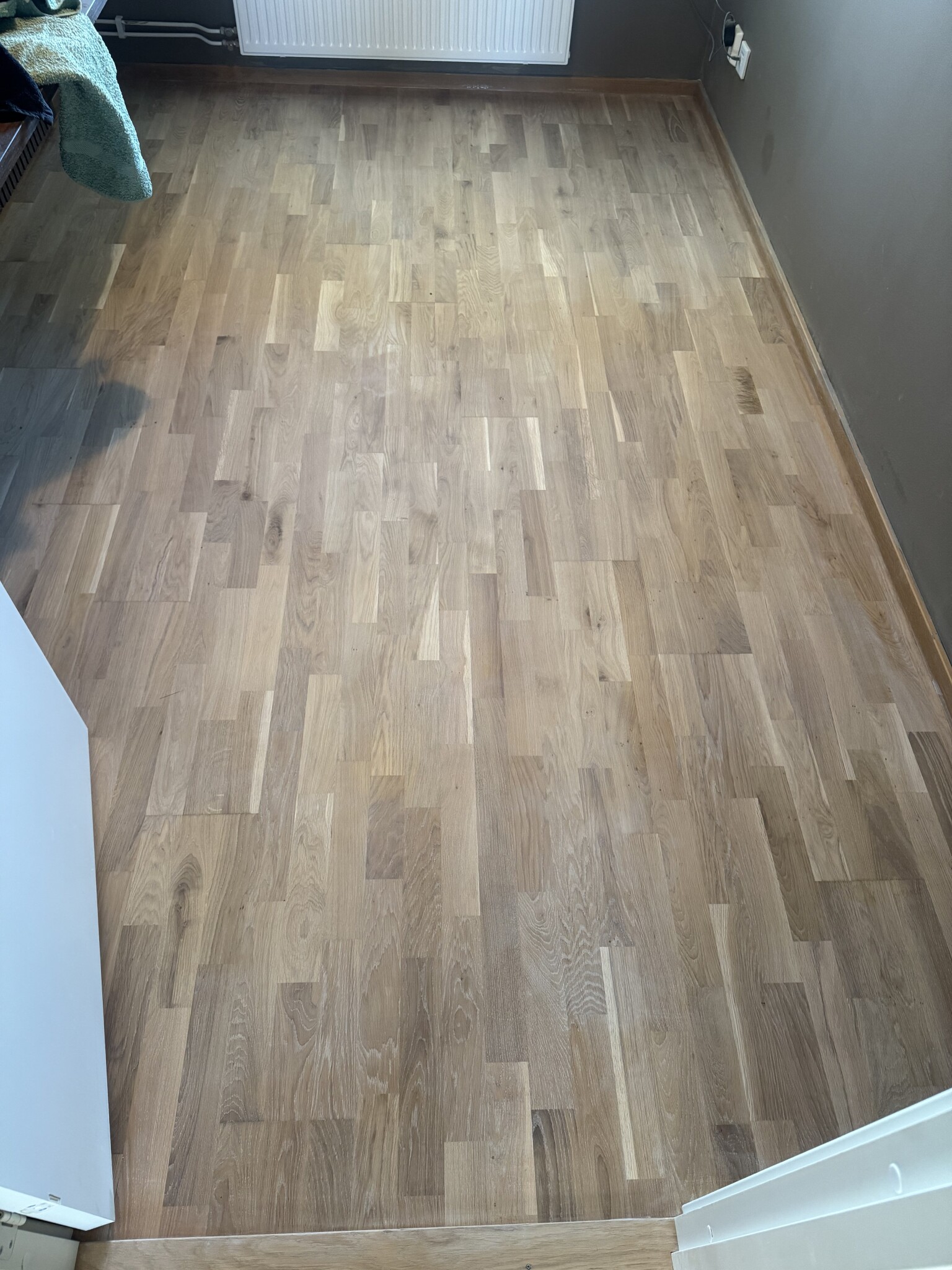

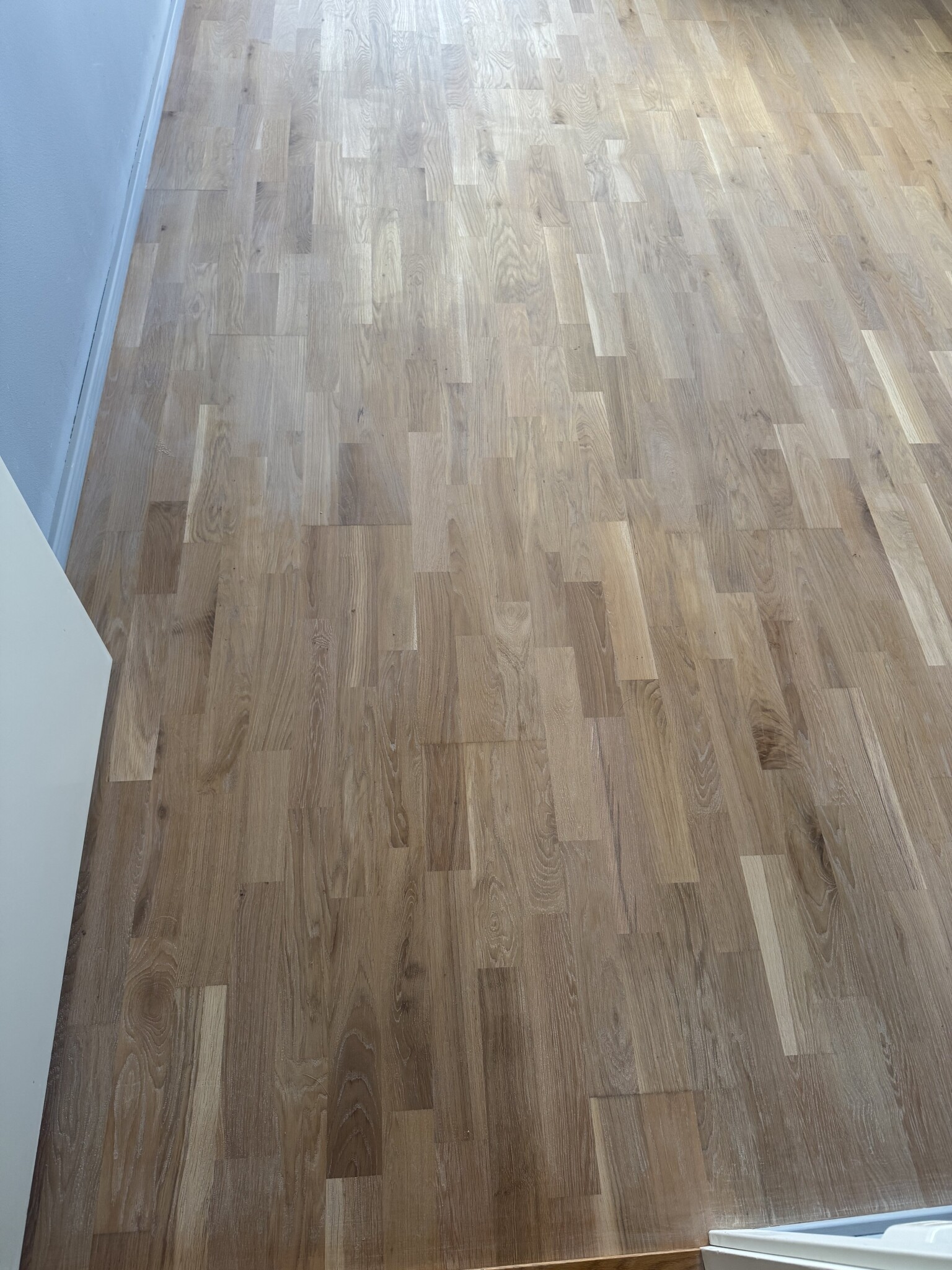

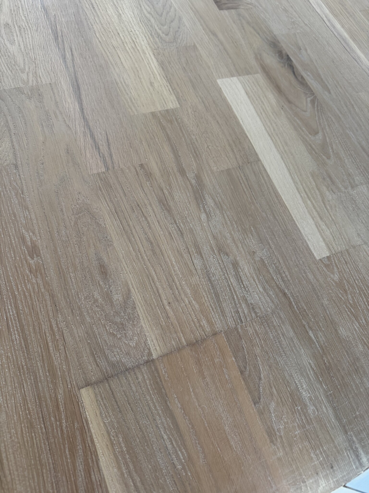

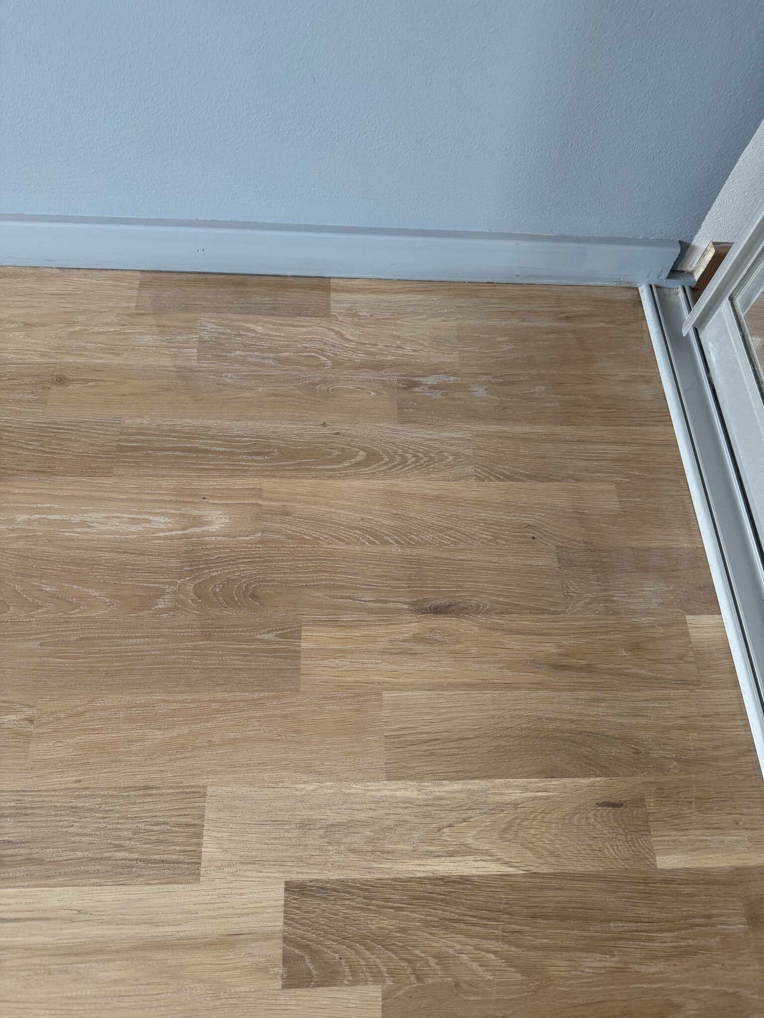

Vi bestämde oss för att slipa golvet i helgen.
Vi har ekparkett som är orörd och som blivit väldigt orange i tonen.
Slipade med Edge golvslip samt excenterslip på kanterna.
Slipade med 24, 60 och 120.
När vi sedan la på Osmo Hårdvaxolja i färgen natur blev det väldigt flammigt. Använde borsten Osmo rekommenderar och enligt deras videoguide.
Testade att slipa med vanligt slippapper på skaft i 80 för att få bort flammigheten men blir ingen skillnad.
Vad ska vi göra? Någon som varit med om likande?
(Lite svårt att fånga på bild)
