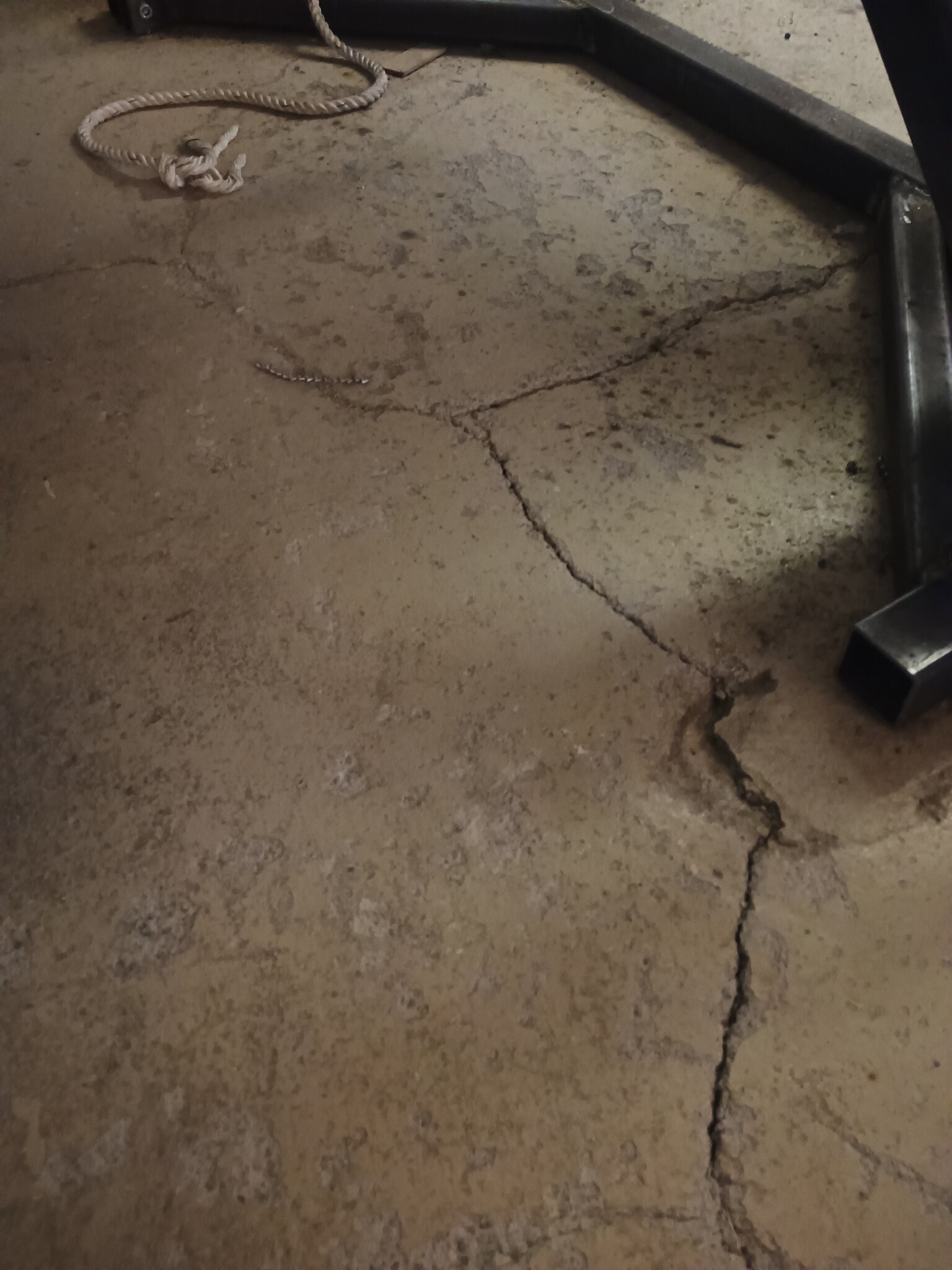

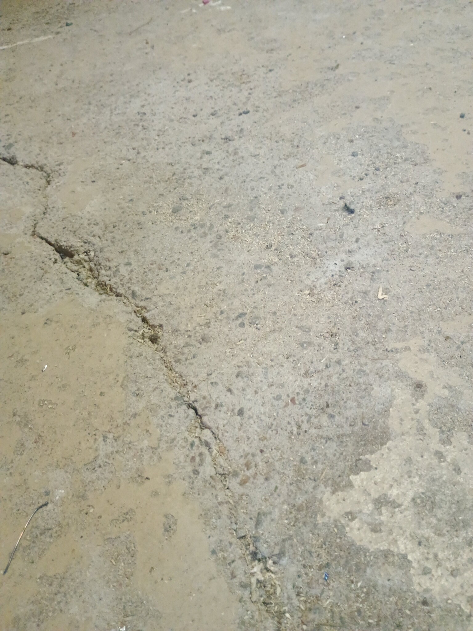

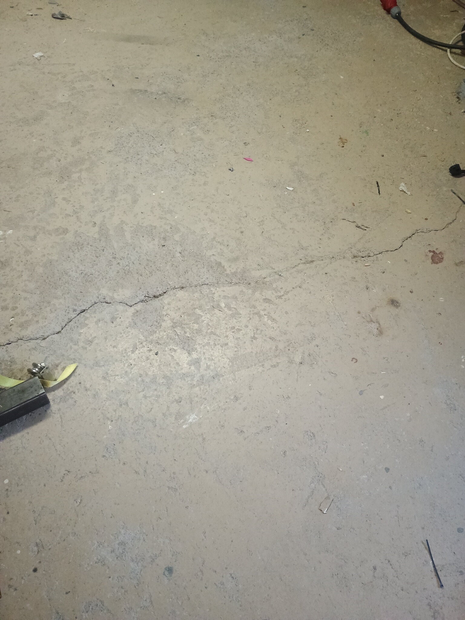

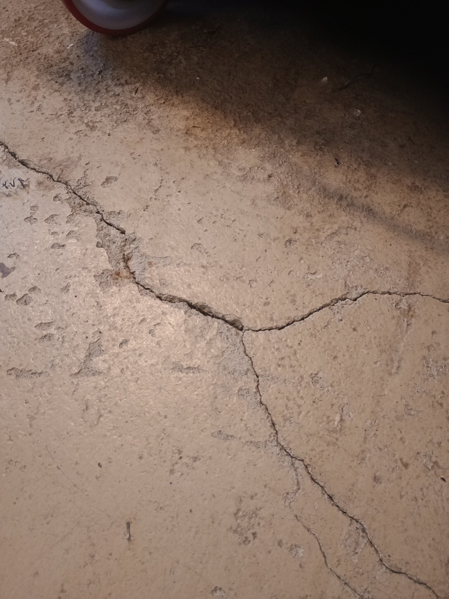

Har en verkstadsdel i gamla ladan som har en 40+ år gammalt betongolv.
Denna del av ladan ligger i en slänt så från lägsta delen i marknivå till 2.5m över mark i andra.
Under främre delen går det in ett utrymme så att bila upp är inte ett alternativ.
Tänkte testa slipa av flytspackla och måla.det är diverse gamla sprickor (inga som kommit eller synligt ändrat sig men dom lär ju delvis komma tillbaka men syftet är primärt att få ett fräscht lättstädat golv som är lätt att rulla runt saker på.
Men är en dålig ide vill ja undvika såklart är ju ett jäkla meck. Oklart vad som spillts på detta golv men den gamla färgen sitter ju hyfsat så så illabör det inte vara när det är avslipat.
Bygghöjd är som vanligt kritiskt... Några mm inga 10-20mm

Den förre ägaren till vår gård har gjutit platta inuti en del av ekonomibyggnaderna. Gjort i början av 80-t, dvs ca 40 år sedan. Grov gjutkaka med makadam som ballast. På det har han spillt ut glasfiberarmerad flytspackel. Det är ett segt mtrl. Det är helt slätt på ovansidan. Dock har han inte bemödat sig om att försöka plana av det så man ser rinnkanter från olika omgångar som gissningsvis hällts på från hink. Vet alltså inte om avplaning ger en mer luddig/stickig yta.
Det bör dock hålla sprickorna stången om inte platan rör sig för mkt. Skiktet är väl uppskattningsvis 5-10 mm tjockt.
