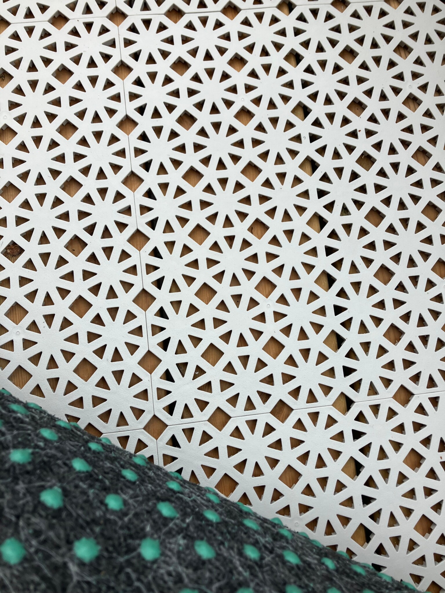

Tänker bygga ett uterum på min befintliga altan. Har ett fräscht altangolv, men vad kan jag lägga över detta. Skall jag börja med masonit? Eller spånskivor. Kan det vara risk att fukt tränger upp mellan golvbräderna?Tänkte inte isolera golvet, men kanske lägga någon form av matta.
Framför allt är det risk att vatten tränger in i uterummet om du har kvar det befintliga trallgolvet.

Hej Rolf.
För att undvika det fribygg syftar på tycker jag du ska bygga uterummet på ett ramverk av 2 tum 5 tum syll, se bilder i min profil. Då kommer uterummet stå på en "egen" ö på din altan. Visst tillkommer lite extra arbete men det är värt det alla dagar på året. Att bygga direkt på trallen är inget att rekommendera. När du ändå är i farten är det en bra ide att isolera underifrån, se bilder i min profil.
Lycka till med bygget och hör gärna av dig.
Bifogar en bild på mitt golv. Har tryckt trall och därefter lagt en plasttrall och uterumsmatta. Vit plasttrall med geometriskt mönster ligger ovanpå en träyta, delvis täckt av en grå uterumsmatta med gröna prickar.
