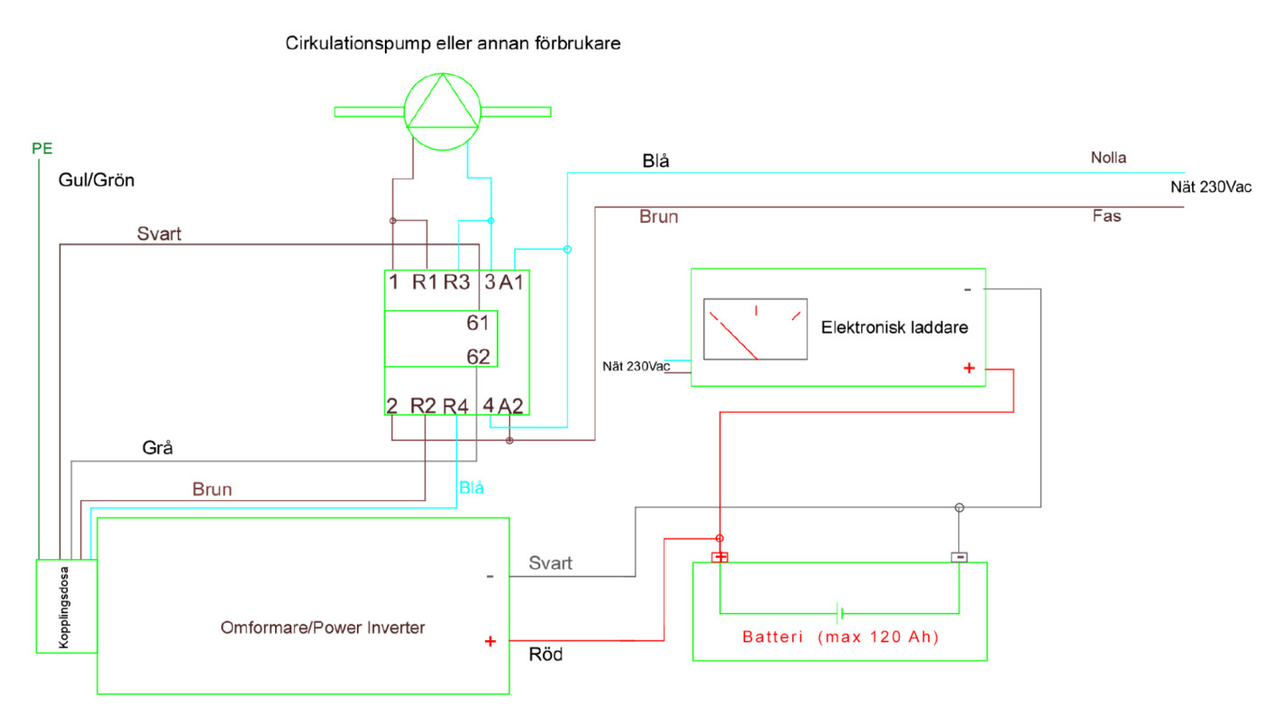

Det finns lite trådar om UPS och jordning sedan tidigare, men jag blir inte klok på hur det ska se ut om man vill bygga fast installerad reservkraft för ett antal grupper (men inte alla), och uppfylla både hög elsäkerhet och regel/lagkrav som finns (är det möjligt?). By the book alltså.
Jag tänker mig inte att man använder en "färdig" UPS, utan att man har ett system med laddare,batterier och växelriktare, utan inbyggd "passthrough" och liknande.
Batterierna skulle ju kunna laddas av t.ex. solceller också.
Eget jordtag förstår jag man ska ha.
Man får inte spänningssätta elnätet vid strömavbrott.
Man vill ha både fungerande skyddsjord och jfb på reservkraftsgrupperna (både i reservkrafts- och nätläge)
Jag tänker också att det är samma skyddsjord man vill ha i nät- och reservdrift, så man nyttjar sitt jordtag, och jord verkligen är kopplad till "jorden"/marken, en fristående jord känns lite meningslös (men här kanske jag har fel?)
Tänker enl. denna ritning.Brun=fas, blå=nolla och grön skyddsjord förstås, har ritat en fas, men man kan ju tänka att det funkar likadant för 3 faser.
Har ritat in en isolerande transformator för tydlighetens skull, men både växelriktare och laddare kan ju vara isolerande istället.
Mekanismen för att växla till reservkraft är förenklad till ett relä som växlar fas+nolla så fort man tappar nät. I verkligheten vill man kanske ha nåt mer avancerat med en fördröjning, eller istället enklare, en mekanisk omkopplare.
Växelriktaren är igång hela tiden, vilket man kanske inte heller vill i verkligheten, men det borde ju inte påverka jordningen.
Undrar om det funkar att jorda såhär, eller om det kan uppstå jordströmmar på nåt sätt?
Välkommen att såga ritningen på valfritt sätt!

Jag tycker detta ser bra ut, jag ser inga problem så här i hastigheten.
Det vore ju trevligt med en riktig isolertransformator efter växelriktaren och skapa sitt TN-S-system där, då växelriktaren kanske inte har galvanisk separering. Ett isolationsfel ska visserligen också ta sig igenom laddaren för att bakmata nätet men men. Det är annars helt hanterbart att använda växelriktarens skyddsjord och dess interna jordfelsskydd, men har man tillgång till en transformator och en JFB med kända egenskaper så ser jag det som ett plus. Annars får det vara för en sådan trafo är dyr. Man får välja växelriktare med omsorg istället.
Sedan ska din kontaktor för växling av matningskälla motsvara en reservkraftsomkopplare. Jag vet inte exakta krav på en sådan, men gissar att man vill ha typ dubbla frånskiljare. Dvs när man bryter ena matningskällan så ska det brytas med säkerhet. Sedan är det inte lika viktigt om den sluter mot den andra matningskällan. Men omvänt ska också gälla.

Låter rimligt att kontaktorn ska vara "bra", man vill inte gärna att den kopplar fel.
Relek säljer en Lovato 11BG09, vad jag förstår marknadsförs den inte som special för just UPS, men den kanske bara anses "tillräckligt bra"
Du får sätta in åtminstone två kontaktorer med manöverkretsen lagd så bara en dvs nät eller reservmatning kan vara dragen åt gången. Får sägas vara ett minimikrav att göra så och det skyddar mot tekniska fel om det är rätt kontaktorer valda där kontaktbryggan med både huvudpoler och hjälpkontakter är tvångsförda.H hanneseklund skrev:
Och för att åstadkomma detta välj hellre välrenommerade fabrikat där man inte behöver tvivla på om det som uppges i databladen stämmer.

Vet inte så mycket om kontaktorerna ifråga. Men som jag uppfattat det så har men ett rent mekaniskt skydd i reservkraftsomkopplare. Om kontakterna svetsar ihop åt ena hållet så kan de omöjligt sluta i andra riktningen.
Det du har där kan motsvara kopplingen med två kontaktorer förutsatt kontakterna på den är tvångsförda. Det är även valt vettigt att man har slutande kontakterna för nätet som normalt ligger till mesta tiden då ett problem är att kontaktorer med huvudpoler NC ofta eller alltid bara är avsedda för små strömmar. Omformaren verkar också kopplad till hjälpkontakt där som ev manövrerar den, det är också en vettig koppling du kan ta efter om det går.H hanneseklund skrev:
I ditt fall kanske det är tillräckligt med 10 A eller mindre så då kan det passa med det ditt schema visar annars kommer man in på två kontaktorer rätt förreglade och tvångsförda i hjälp och huvudkontakterna där lasten tas via normala NO polerna av lämplig dimensionering. Man bör välja kontaktorer som inte går att manipulera manuellt rent mekaniskt utvändigt också i dessa fallen då har man allt rimligt och vettigt (väl "godkänt" om man nu vill se det så).

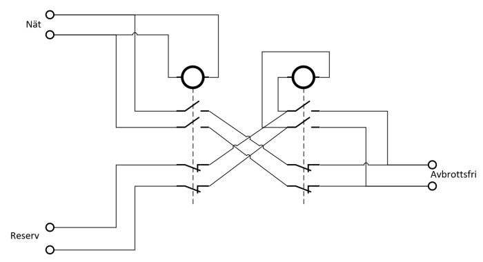

ang. "antiparallellt"
Menar du något i stil med följande ?
Tycker denna koppling borde undvika samtidig inkoppling oavsett kontaktorernas timing.
Förutsätter förstås att kontaktorerna inte går sönder på nåt spännande sätt, så garanterat tvångsstyrda är ju bättre och enklare.

Kopplingen du ritat är vad jag menade och det är inte dåligt om du vill göra så. Det du bör se upp med är att bara lägga det så som du ritat för huvudkontakterna och hålla manövern för sig utan någon lite "smartkoppling" som du gjort. Där kan du lägga ev tidfördröjning både före reserv till och nät till vid avbrott och nät stabilt eller andra övervakningar och villkor. Passar också där med väljare om man vill lägga sig konstant i reservdrift och frigivning omformare osv allt efter vad man vill åstadkomma. Är detta något du menar bygga lägg gärna in vad du gör alltid intressant att se.
När du ändå googlar kan du passa på att titta på sk akvariereläer så fär du mer insikt i extremt fina lösningar från anno dazumal på tvångsföring, icke svetsande kontakter gravitas som säkerställer fail to safety osv. Samma principer för kopplingar där de användes återkommer än idag inom bansäkerhetskopplingar fast med moderna reläer.
