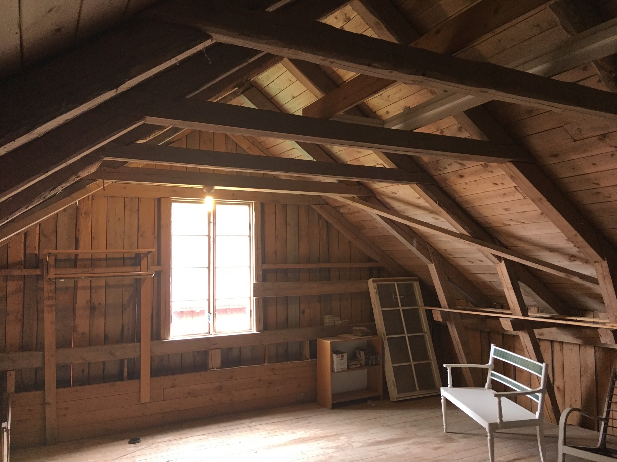

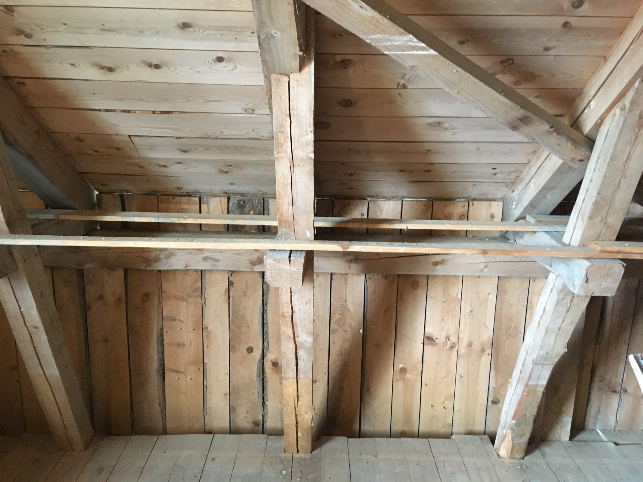

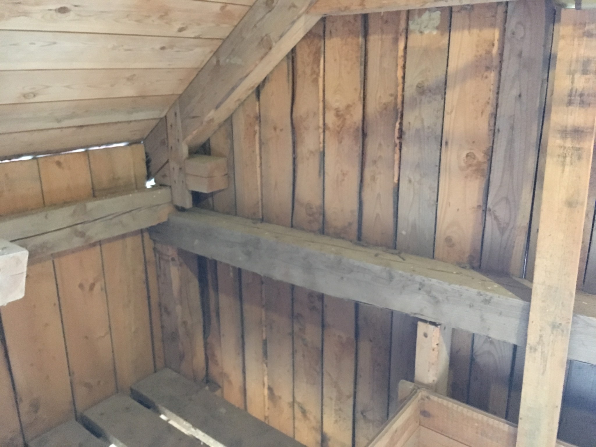

jag har en lada i fint skick på tomten som jag gärna vill isolera delar av för att kunna hålla underhållsvärme under vintertid, säg kanske 10-15 grader iaf. En del av väggarna är murade (som normalt där man tidigare höll djur) men de flesta delar är av trä. Jag kommer vilja isolera och inreda båda dessa delar, men kommer sannolikt först fokusera på delarna med träväggarna.
Frågan är hur jag ska bete mig vid isoleringen? Jag vill helst inte riva bort fasadplanen så går det att göra detta från insidan och hur ska det då göras för att undvika fuktproblem?
Min tanke är hittills att göra det som en normal yttervägg med (utifrån och in) 1) träpanel med luftspalter, 2) vindpapp eller asfaboard, 3) reglar och isolering, 4) diffuisonsspärr (plast), 5) OSB+gips. Låter det rimligt att göra på detta sätt? Kan man isf även låta vindpappen gå "runt" balkarna på insidan eller hur hanterar man dessa? Jag kan inte ta ner taket då det sitter solceller ovanpå.
Hur mycket isolering är rimligt anser ni?
Hur bör jag hantera ventilationen?
Gällande djurhållardelen med murade väggar, hur bör man lösa uppbyggnad av vägg och isolering där?
Jag är nybörjare så fråga gärna om jag har missat någon viktig förutsättning.

Nr 1. Se till att gnagarsäkra precis överallt.
Tar de jäklarna sig in så är snart isoleringen ett minne blott.
Om gnagarsäkrat så kan du göra som du tänkt.
När det gäller isoleringstjocklek så beror det på vilken temp inne som ska hållas, men också lite på storleken av utrymmet. Det är ju självklart billigare att värma en mindre rumsyta/volym än en större, så med ett litet uppvärmt utrymme kan man tillåta sig lite mindre isolering om t ex arbetsinsats eller takhöjd etc är kritiska. Med större utrymmen så vill man ju ha det välisolerat pga driftskostnader för uppvärmning.
Vad gäller plastfolie/ångspärr så är det alltid ngt att fundera på i gamla hus. Om utrymmet är stort och det endast kommer att vistas ngn enstaka person där några strötimmar nu och då så tillförs i stort sett obetydliga mängder fukt till luften. Det är alltid bra att ha en konstruktion som kan torka ut både inåt och utåt när fuktbelastning kan komma både inifrån och utifrån.
Nu beror även mtrl/väggbeklädnad inne delvis på vad utrymmet är tänkt att användas till, men massivt trä är förhållandevis billigt, är trevligt att arbeta med, kräver inga specialverktyg, kräver inte ett jämnt underlag eller specifika regelavstånd, är fukttåligt, samt är ett utmärkt underlag för kabeldragningar, hyllor och krokar etc.

Tack för bra svar! Ska försöka gnagarsäkra så bra som möljigt. Är ju dock en lada så det finns en viss risk för att dom känner till utrymmen som jag inte vet om ännu.Oldboy skrev:

I förlängningen så handlar detta om 3-4 olika utrymmen. Ett rum för övernattningsmöjligheter, en del som snickarverkstad på ca 40kvm, ett utrymme på ca 40kvm med möjlighet för bryggning/slakt där det kommer finns tillgång till vatten samt ett rum på ca 25kvm som ska husera ett mindre hemmagym.
Jag börjar med övernattningsrummet då det verkar enklast. Skulle nog säga att alla utrymmena kommer endast användas sporadiskt några timmar i stöten så jag har inga krav på att det ska vara uppvärmt hela tiden, men jag vill hålla en underhållsvärme på kanske 15 grader iaf så att maskiner mår bra och det inte tar allt för lång tid att värma upp när det ska nyttjas.
Tänker mig kanske 90mm + 45mm som tjocklek på isolering. Tror du det blir tillräckligt?
Tror du inte att det är bra med ångspärr som en normal yttervägg i dessa fall? Utrymmena är ju ganska små separata rum.
Om temp inne kommer att vara minst 15 C året om så går det att sätta plast/ångspärr. För brygg/slaktrum med vatten så är det nog tom att rekommendera då det låter som att det kan bli ganska fuktigt vid användning. Gym kan bli fuktiga vid användning, men det är oftast kort tid, om det bara egna familjen som använder det, så väggar med fuktbuffrande innerskikt kan jämna ut belastningen så att det inte är nödvändigt med plast/ångspärr. Såvida nu inte duschmöjligheter ska finnas där också förstås.
90+45 är ok med mestadels 15 C, men det skulle inte skada med ytterligare 45 mm. Det blir sammantaget ganska stora ytor (>100 m2) så uppvärmningskostnaderna blir inte försumbara. Beror förstås på uppvärmningssätt och ventilation, men min gissning är primärt eluppvärmt och självdragsventilation?
Vad gäller gnagare så kommer de från alla håll: nerifrån, uppifrån, utifrån, inifrån.
Bygg gärna med vattentäta skott, av massiva plankor med stödlister runtom, mellan väggfack, takstolsfack, vägg och tak och golv, och gärna extra i facken också. Om de då lyckas ta sig in någonstans så blir utbredning och skador begränsade.
