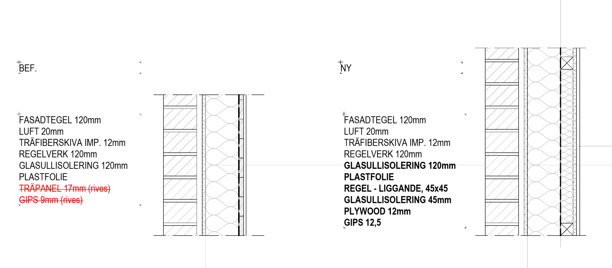

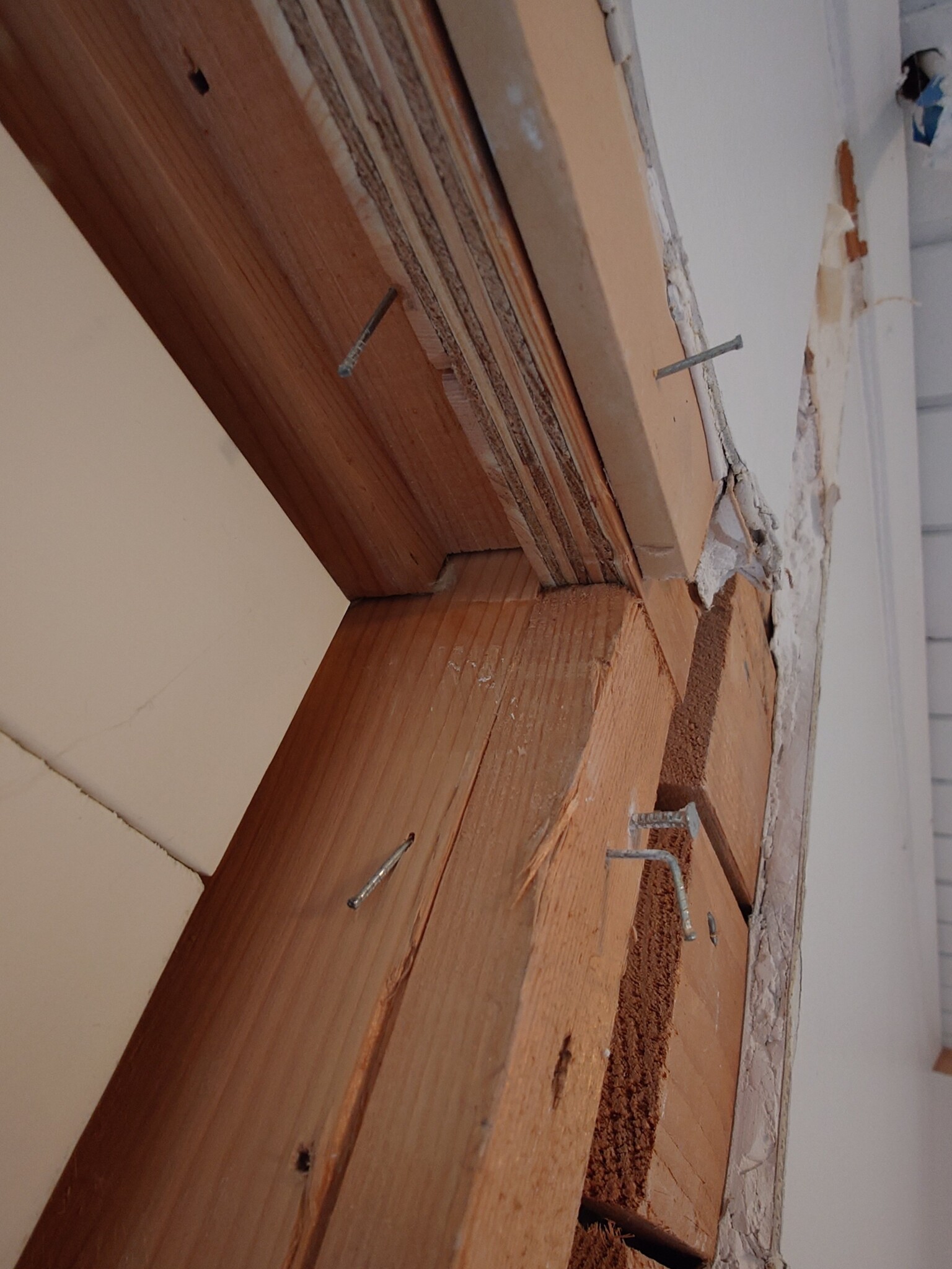

Hej! Jag har ett hus byggt 1974 som jag ska börja renovera (kök, vardagsrum, matsal). Huset har en tegelfasad och träkonstruktion. Ytterväggarna är barrande med 120 mm reglar. Det jag skulle vilja göra är att ta bort befintliga gipsskivor och träplankor på insida ytterväggarna, byta ut befintlig isolering med ny med nya plast på insidan och bygga en installationsvägg med horisontella 45 mm reglar och tilläggsiolera, sedan ett lager 12 eller 15 mm plywood och vanliga gipsskivor.

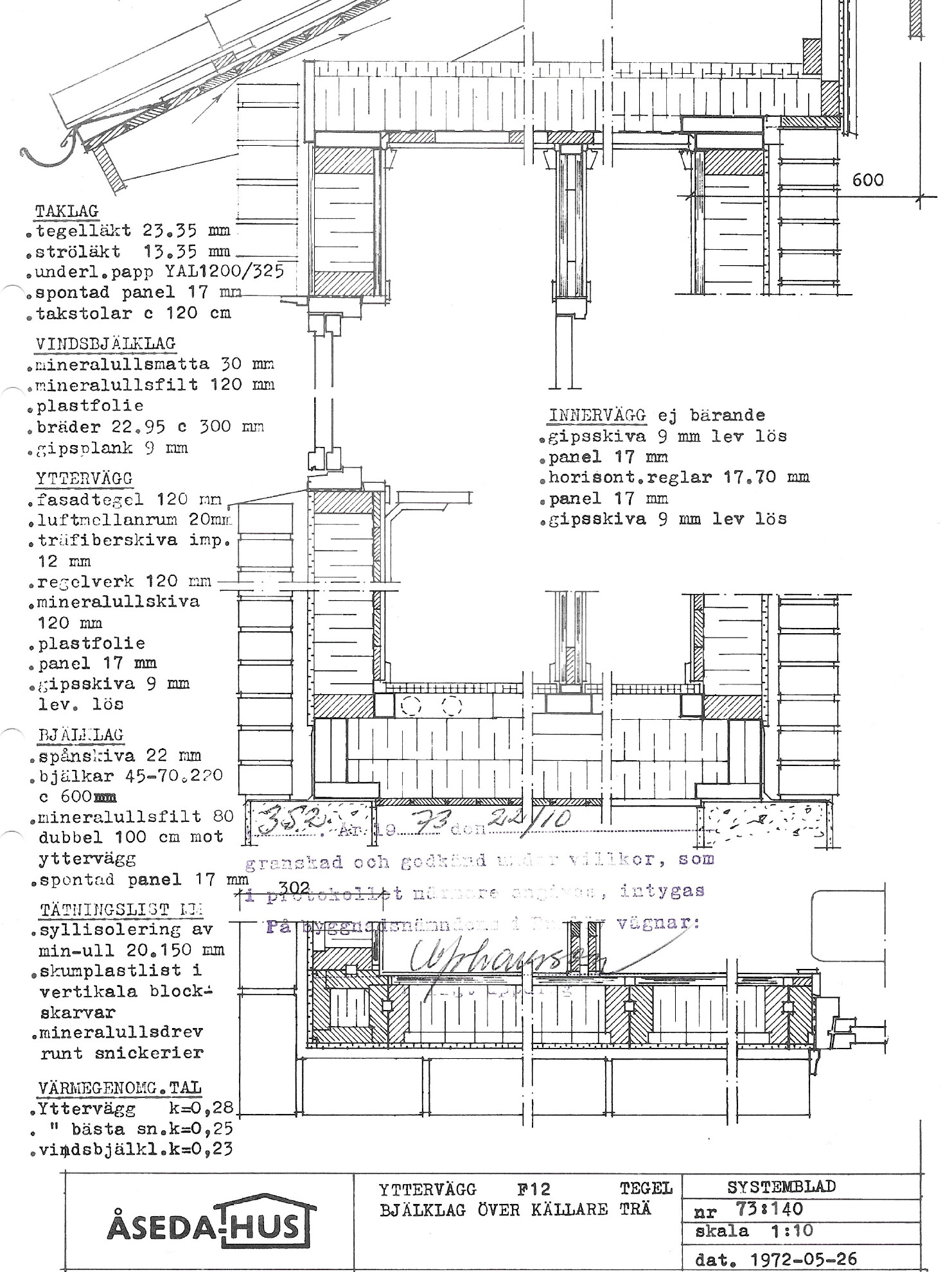

Väggarna var ursprungligen prefabricerade och gipsade på plats.

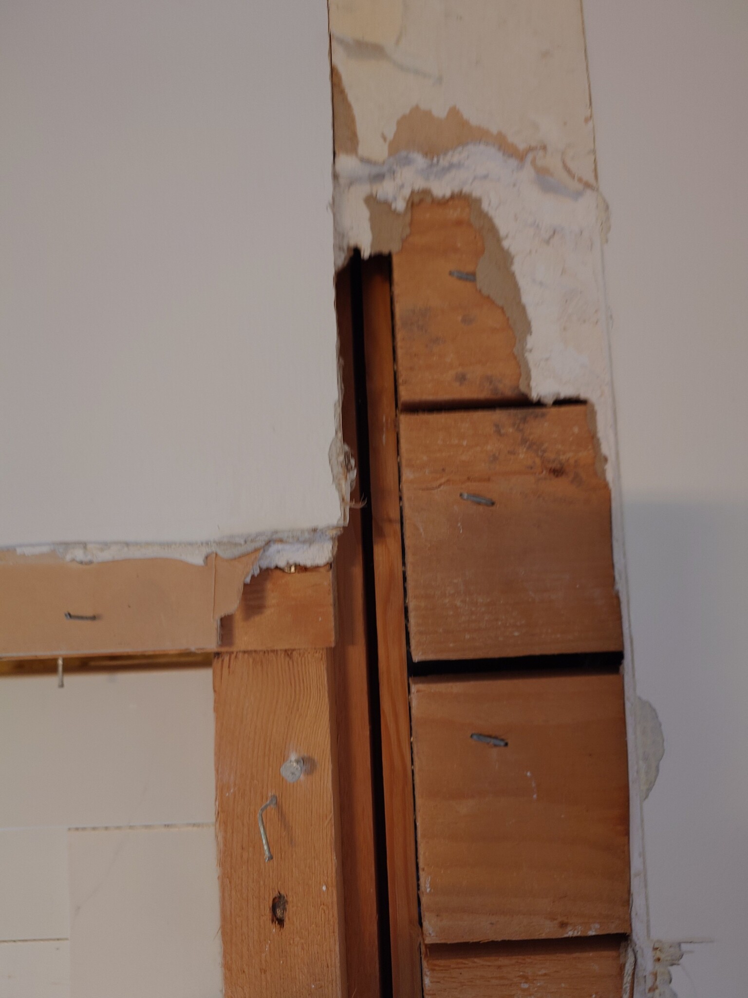

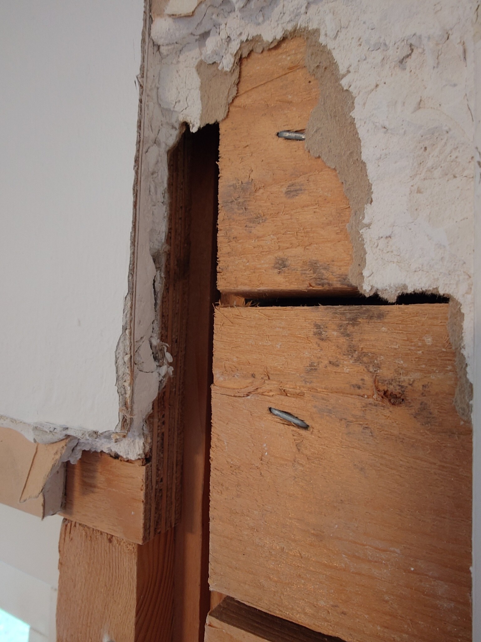

Kan det vara problematiskt att ta bort befintlig plywood/träpanel under de befintliga gipsskivorna? Jag skulle föredra att byta all isolering eftersom den nu är 50 år gammal och vi kommer inte att göra den här typen av renovering någon gång i framtiden. "Now or never"
Dessutom är plasten inte kontinuerlig som ni kan se på bilden, om jag installerar ny plast ska den vara kontinuerlig och tejpas fast i fönsteröppningen.
Du kan se detaljsnitt av väggen nedan, såväl som snitt för hur jag planerar att ändra den.
TACKAR!

Ja riv bort den gamla isoleringen !
Som du på på pekade är där köldbryggor i den konstruktion och avbrott på diffpladten.
Dessa hus har en risk för kemisk lukt beroende på vilken av 3 tillverkare av Asfaltboard som används i vindskydd lukta noga!. Byg en modern vägg med ny isolering + installations lager.
