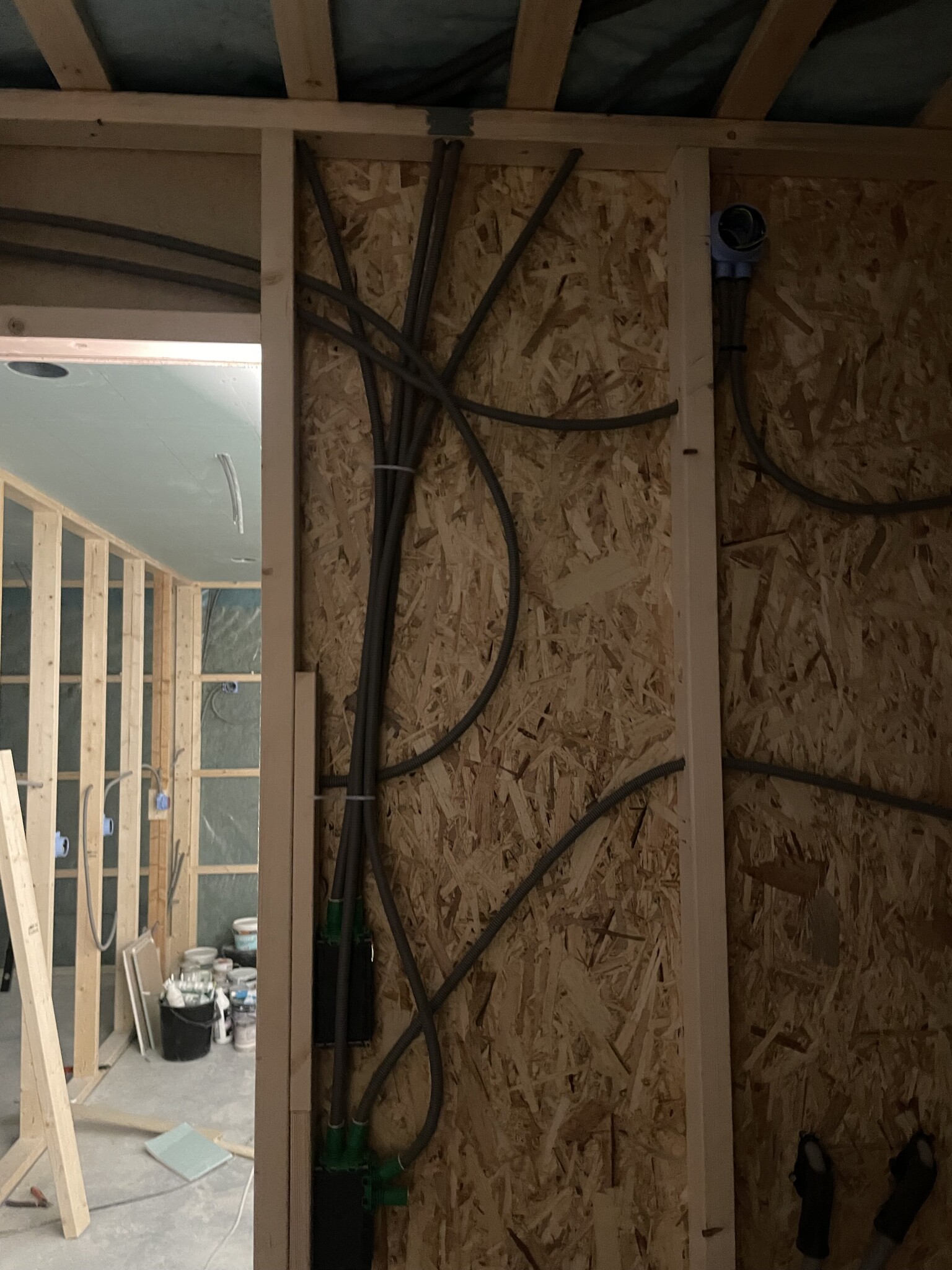

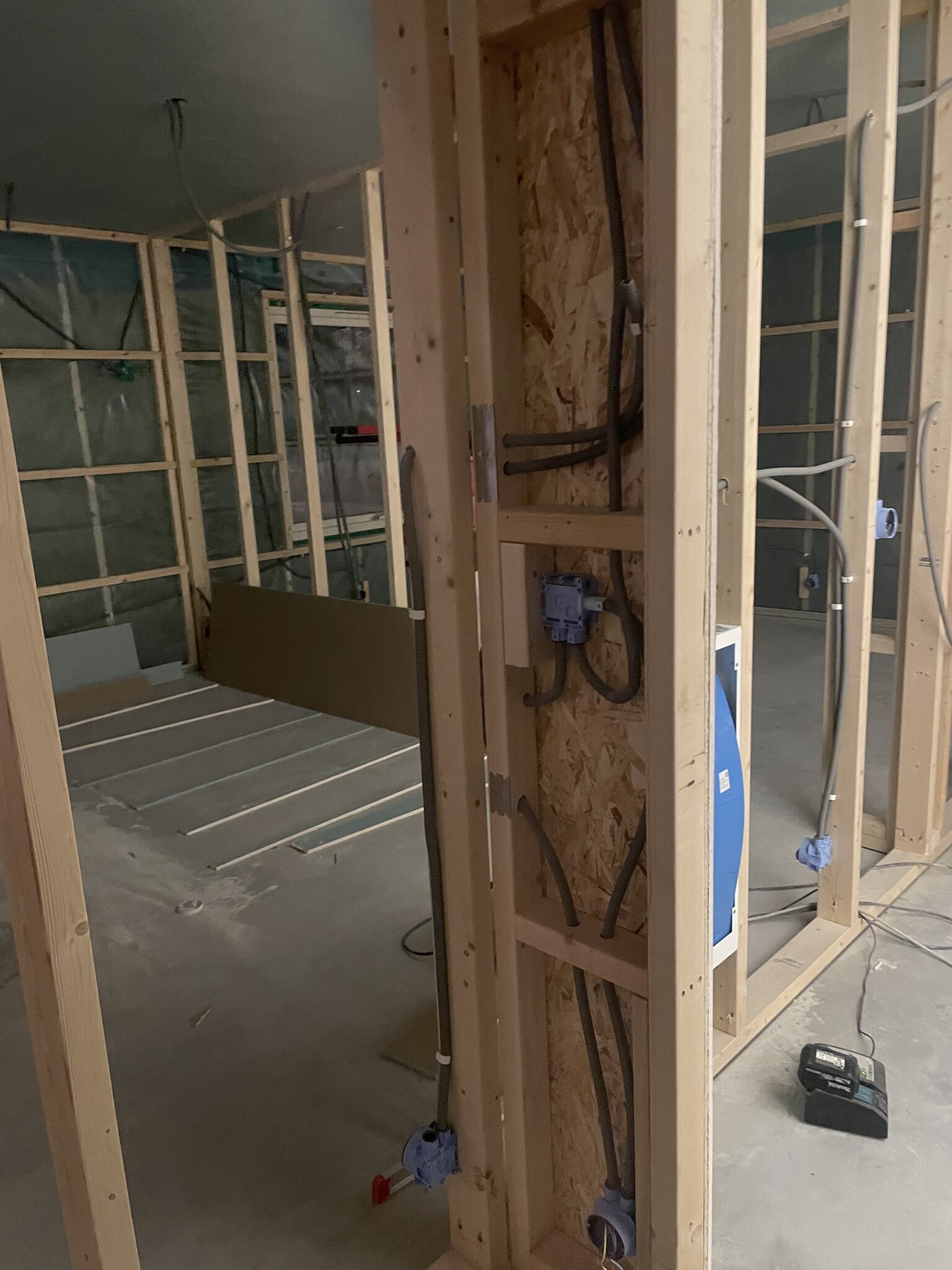

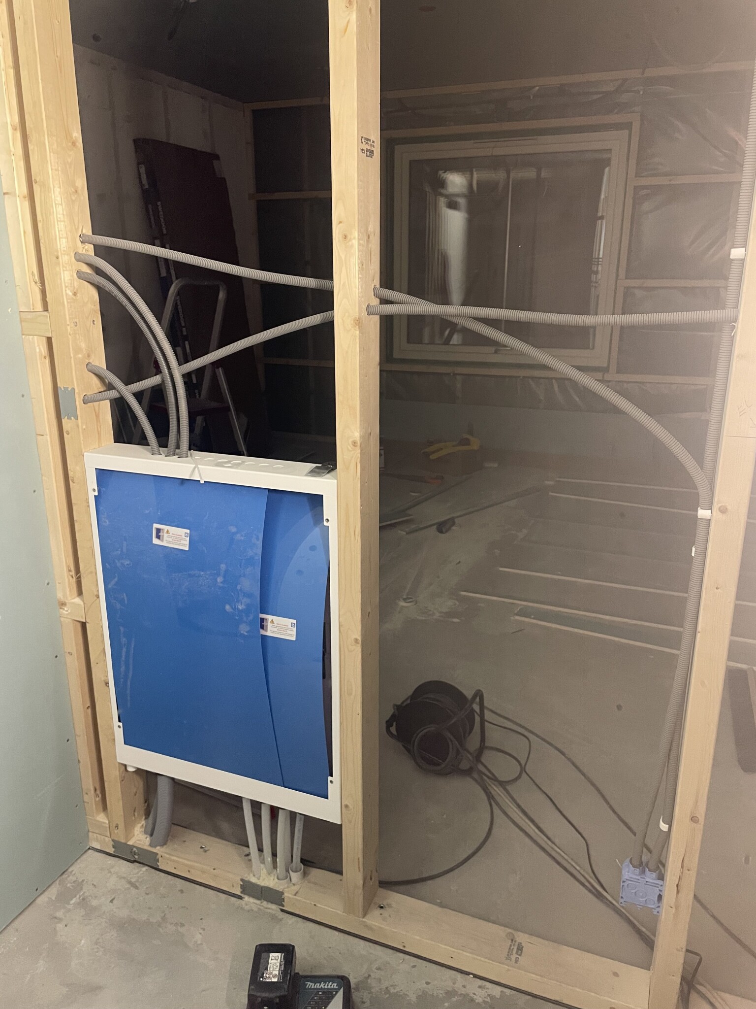

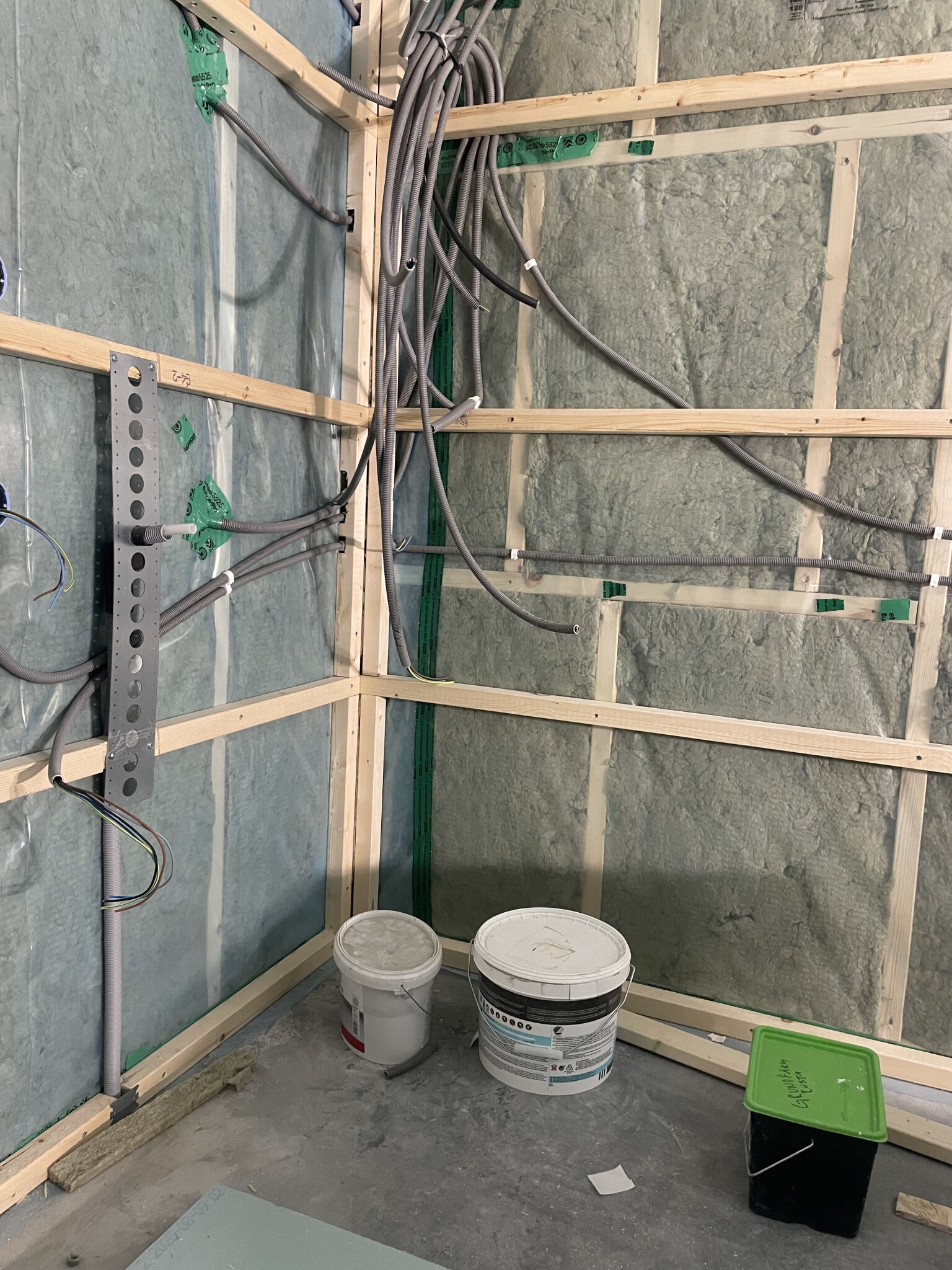

Nu har elektrikern dragit alla slangar och satt appraratdosor mm på tillbyggnaden samt garage på tot 76kvm. Så nu tänkte jag isolera installationsskiktet på 45 mm samt en bärande innervägg 95mm samt två innerväggar 70mm.
Men det är ju draget slang i ett virrvarr överallt. Hur gör man mot 45an exempelvis? Trycker man bara dit 45mm isoleringen över slangarna som ligger mot plasten oh låter osbn hålla fast den sen, eller skär man ut på baksidan av isoleringen för alla slangar? Om ja hur ska man måtta var man ska skära isåfall?
Innerväggarna går slangarna genom reglarna på olika ställen. Här lär man ju måsta skära ut/ isolera på båda sidor om slangarna. Men jag tycker att det hela känns väldigt bökigt och mycket att ta hänsyn till? Hur gör man normalt sett?

I innerväggarna spelar det inte så stor roll då det inte är tal om någon värmeisolering utan endast för ljuddämpande effekt. Där är det bara att trycka dit isoleringen och på med OSB.
I ytterväggarna kan du behöva anpassa isoleringen efter slangarna där det är mycket slang.
Är det bara en slang så kan du trycka dit isoleringen. Är det ett flertal slangar så kan du skära bort lite av isoleringen där.
surris
Man får göra det så bra som möjligt, det är bökigt ibland.
