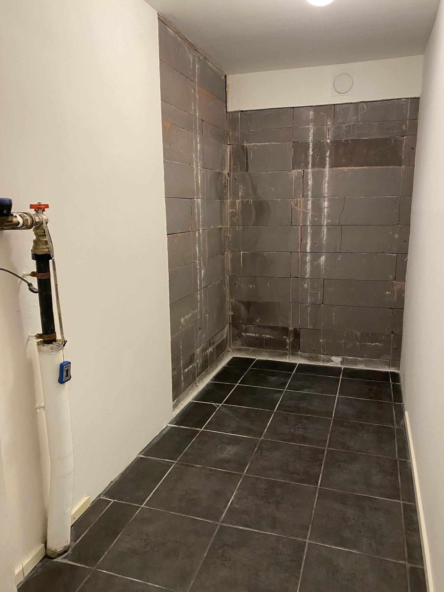

Vi behöver tips och råd angående våran matkällare där vi upptäckte en fuktskada i augusti.
Vi hade en besiktningsman här som sa att vi skulle bryta upp gipsskivorna 40cm och se hur pass mycket fukt som kommit in i blåbetongen.
Vi gjorde det och upptäckte att man använt träreglar att sätta gipsskivorna på. Det nedre träd hade varit blött och ruttet. Det har vi tagit bort.
Det har stått och torkat upp.
Vi har också åtgärdat utsidan vid stupröret, som är hörnet på huset. Röret nere i backen satt inte som det skulle, där var en glipa så att vatten har över tid runnit utanför röret ned mot grunden.

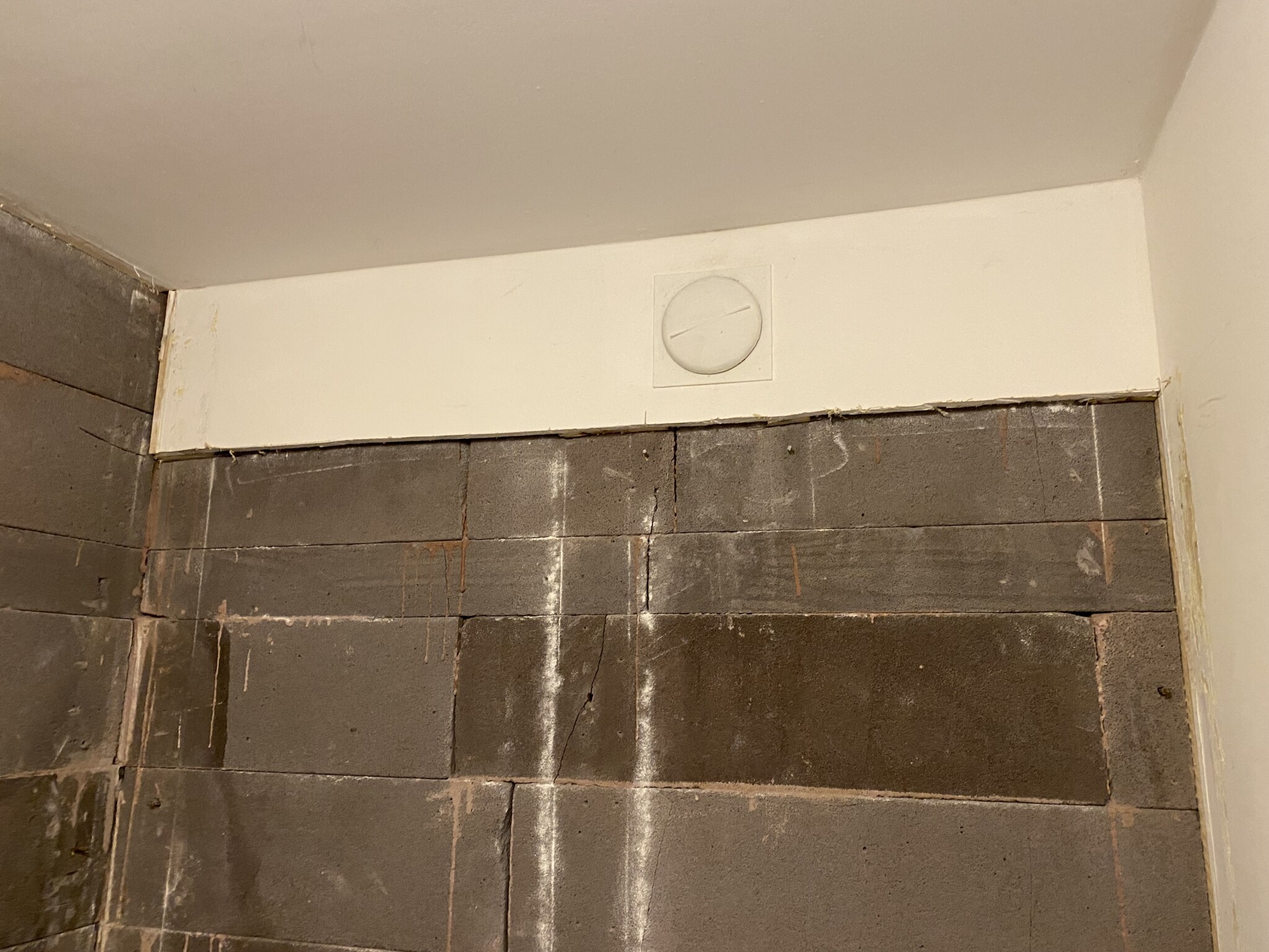

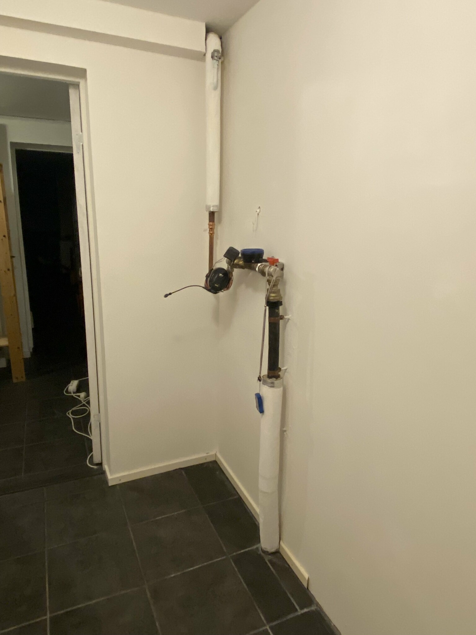

Vi har nu rivit en del av gipset. Men har valt att ha kvar gipset vid ventil och vid rör.
(Vi märker att det är inte lika mycket fukt åt sidorna som i hörnet.)
Vi vet inte hur vi annars ska lösa att dessa sitter mot gipsväggen.
Men hur ska man egentligen göra?
Våra funderingar är:
1. Sätta nya gipsskivor med plåtreglar i hela rummet eller bara där vi rivit?
2. Ska man spackla blåbetong en och måla med silikat färg?
3. Kan man måla med silikat färg direkt på blåbetongen?
Lägger in lite bilder också och vore tacksam för tips och råd från någon som är kunnig på detta.
MVH Ulrika
