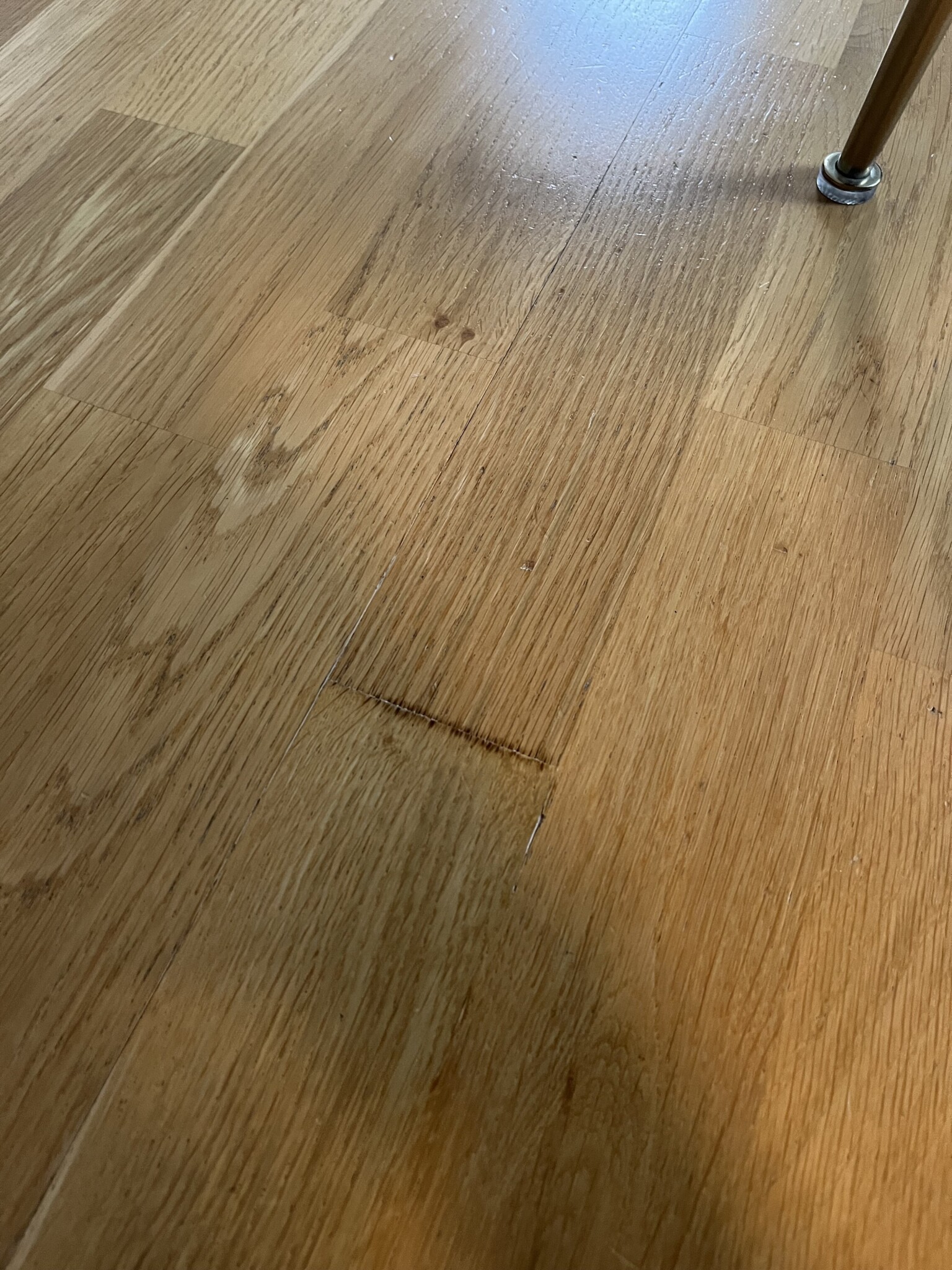

Vaknade och såg att vår 1 åring tappat vattenflaskan och vi båda missat att ta upp…
Se bild för referens. Just nu blåser jag med hårfön (svalaste inställningen) på ca 20 cm avstånd.
Golvet har rest sig i skarven och är även buckligt runtom.
Vad mer kan jag göra?
Otroligt tacksam för alla tips jag kan få!
Mvh
  • Trägolv med upphöjd skarv och bucklor, möjligen orsakade av spill eller vattenläcka. Syns även ett bordsben till höger i bilden.
  • Trägolv med synlig skarv och böjning orsakad av vatten. Golvbrädorna har rest sig något vid skarven.

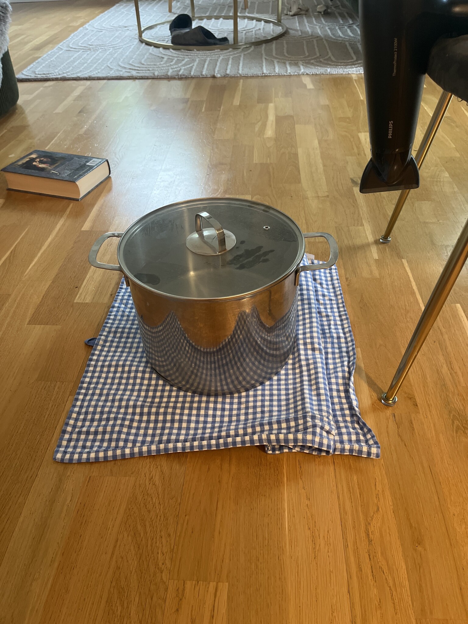

Tack för hjälpen! Nu har jag denna set up tills jag hittar något bättre. Disktrasa underst följt av kökshandduk och en jättestor kastrull med vatten

Ta bort disktrasan. Den minskar trycket från kastrullen. Jag har en tung järnkula som har använts till liknade skada. Det tar bäst om tyngden är centrerad så mycket som möjlig där skadan är annars fördelar man tyngden på en större yta.

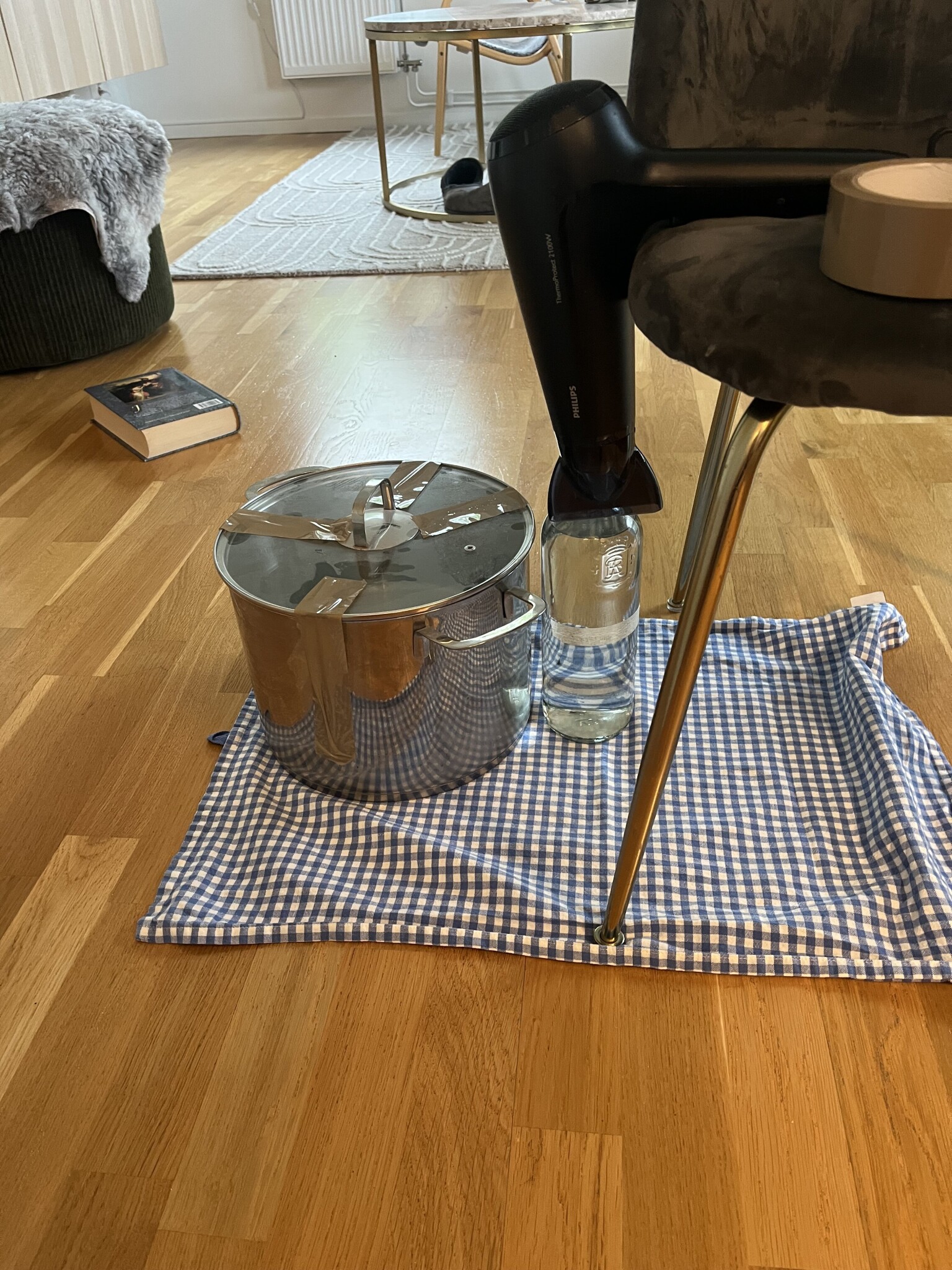

Tack! Sitter tyvärr inte på en järnkula men ska ner i källaren och kika vad vi kan använda. Så här är min uttorkningsstation uppsatt. Glasvattenflaska A 2kg centrerad över huvudskadan. Kastrull över de buckliga. Hårfön blåser.

Jag skulle ta bort fönen. 2 kg är ingen tyngd att räkna med, gör varken till eller ifrån, då gör kastrullen fylld med vatten mer nytta. Tunga stenar eller plattor kan vara ett alternativ.

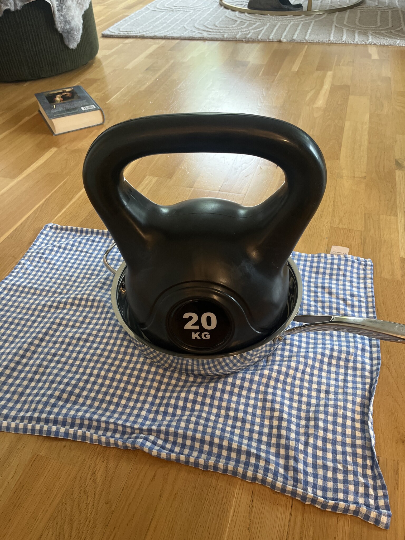

Vad tror vi om denna lösning då?

Det blir super! Nu har du gjort vad du kan!
