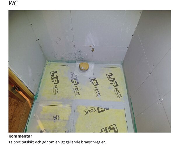

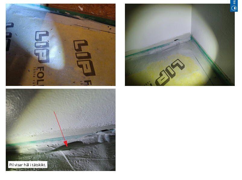

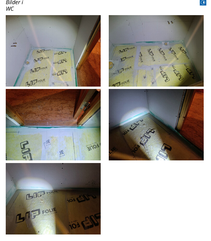

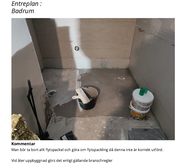

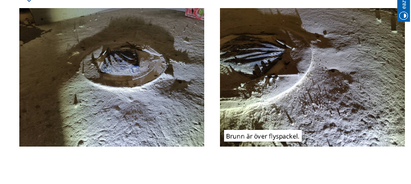

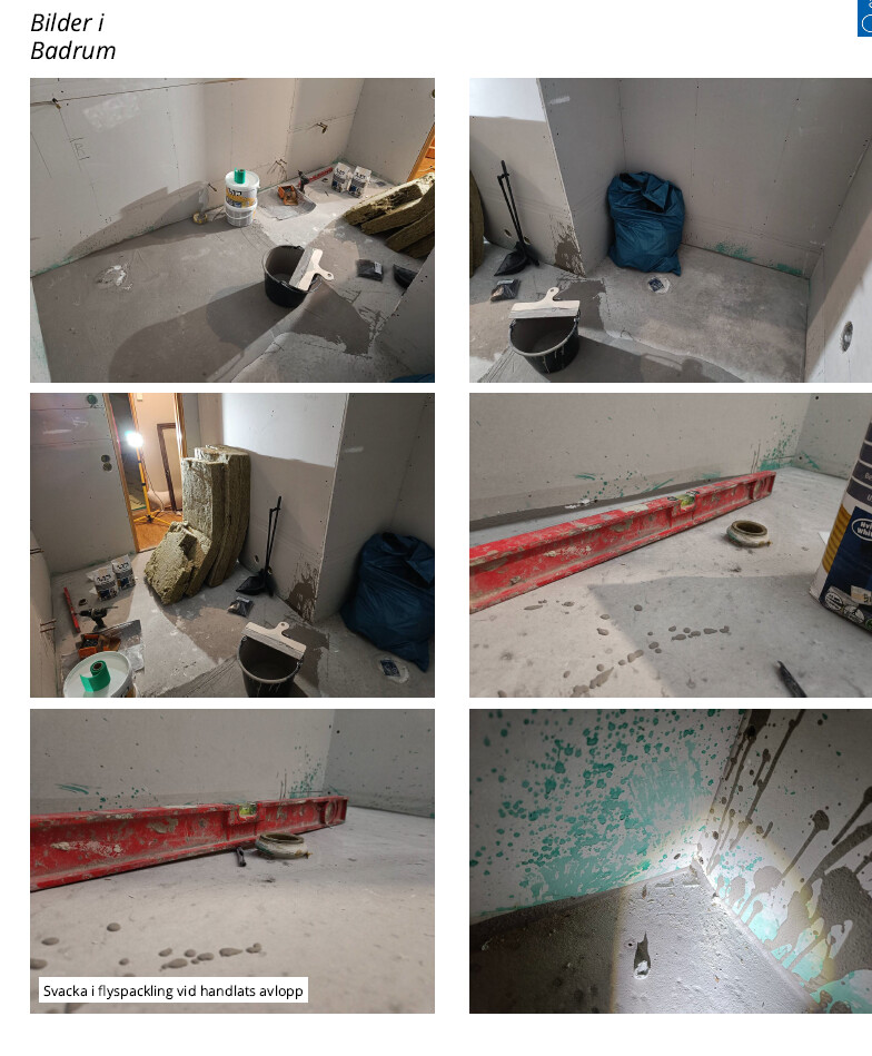

Jag inleder med besiktningsmannens övergripande beskrivning, mer beskrivning finns i bilderna.
”Vid besiktningstillfället 2023-12-13 noteras flertalet brister i förarbete samt i delar av tätskikt som är påbörjat, där man kan se att
det är skräp samt luftbubblor där tätskiktet inte sitter korrekt monterat.
Vid kontroll med vattenpass noterat att det är något bristfälligt fall till brunnar samt att I tvättstugan är fallet felaktigt där fallet är
ifrån brunn. Noterar också att man inte har gjort något under vvb vilket på sikt kan medföra en omfattande vattenskada då man
inte kan kontrollera under vvb.
Genomgående är att samtliga genomföringar är nära väggarna och blir svårt att montera manschett korrekt.
Se bilder och åtgärdsförslag under respektive rum.”

- Flytspacklingen gjordes genom att det blandades till en hink flytspackel som sedan hälldes precis innan för tröskeln ut mot övriga rummet och sen lämnades projektet, alltså inget övrigt arbete med att skapa fall.
- Tätskiktet lades över smuts och ”bös” som genererats av projektet. Ingen städning gjordes innan.
- På bilderna kan ni se att tätskiktet är blandat med en ”tejp” som inte tillhör det tätskiktspaketet vilket inte är enligt branschstandard men inte hela världen heller kanske.
- Företaget är certifierat av BKR och projektet skulle utföras enligt branschstandard.
- Första flytspacklingen lät företaget anlitad snickare göra, som ej hade denna erfarenhet. Resterande flytspacklingar gjordes av PS/Brahe.
- När spacklingen behövde göras om användes inte primer(var typ 1,5 månad emellan gångerna”. Vilket visade sig vara en välsignelse i allt elände då det nya företaget vi fick anlita kunde ta bort det översta lagret med flytspackel med hjälp av en kofot. Han filmade detta efter som det var så dåligt.
