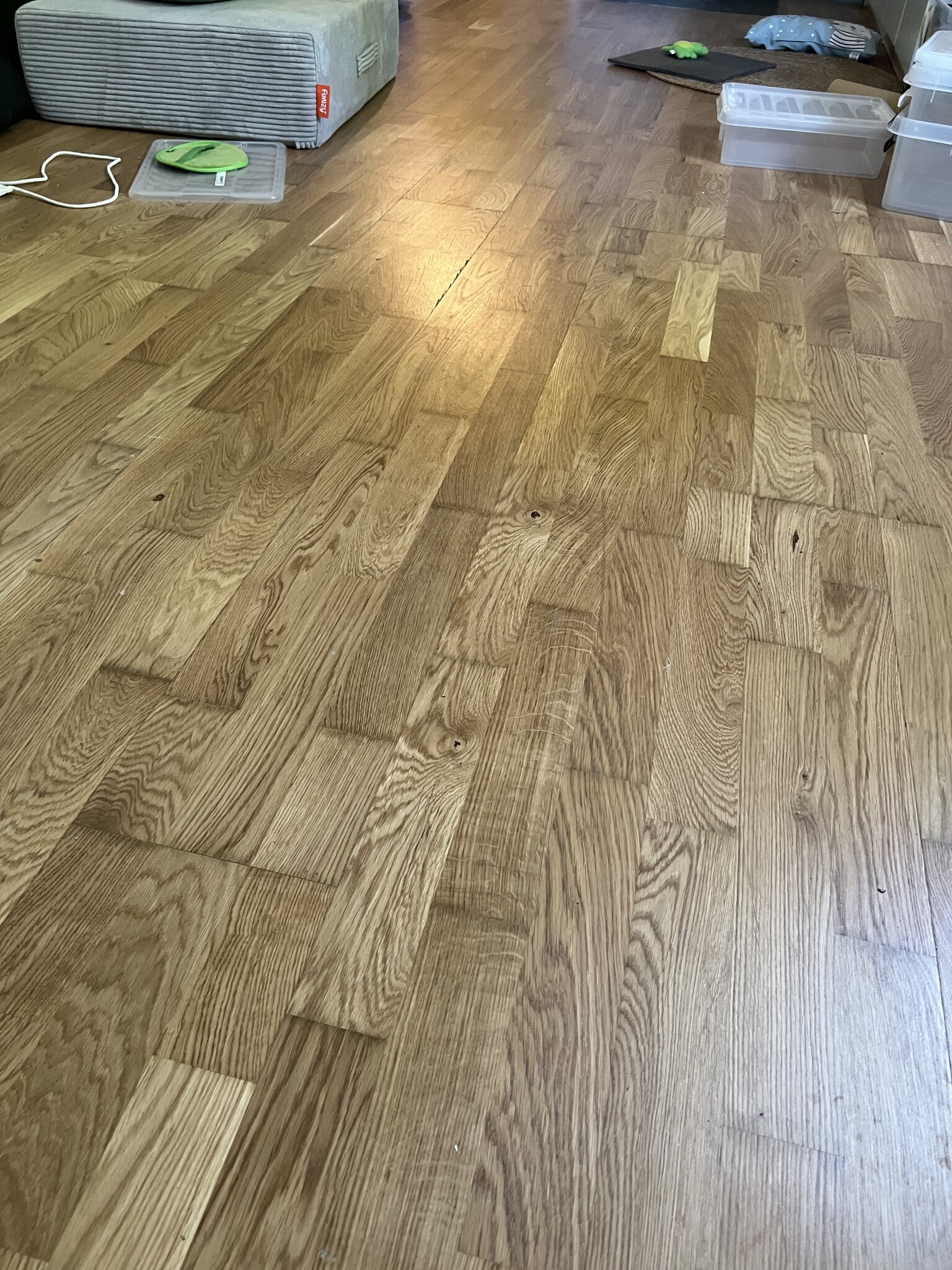

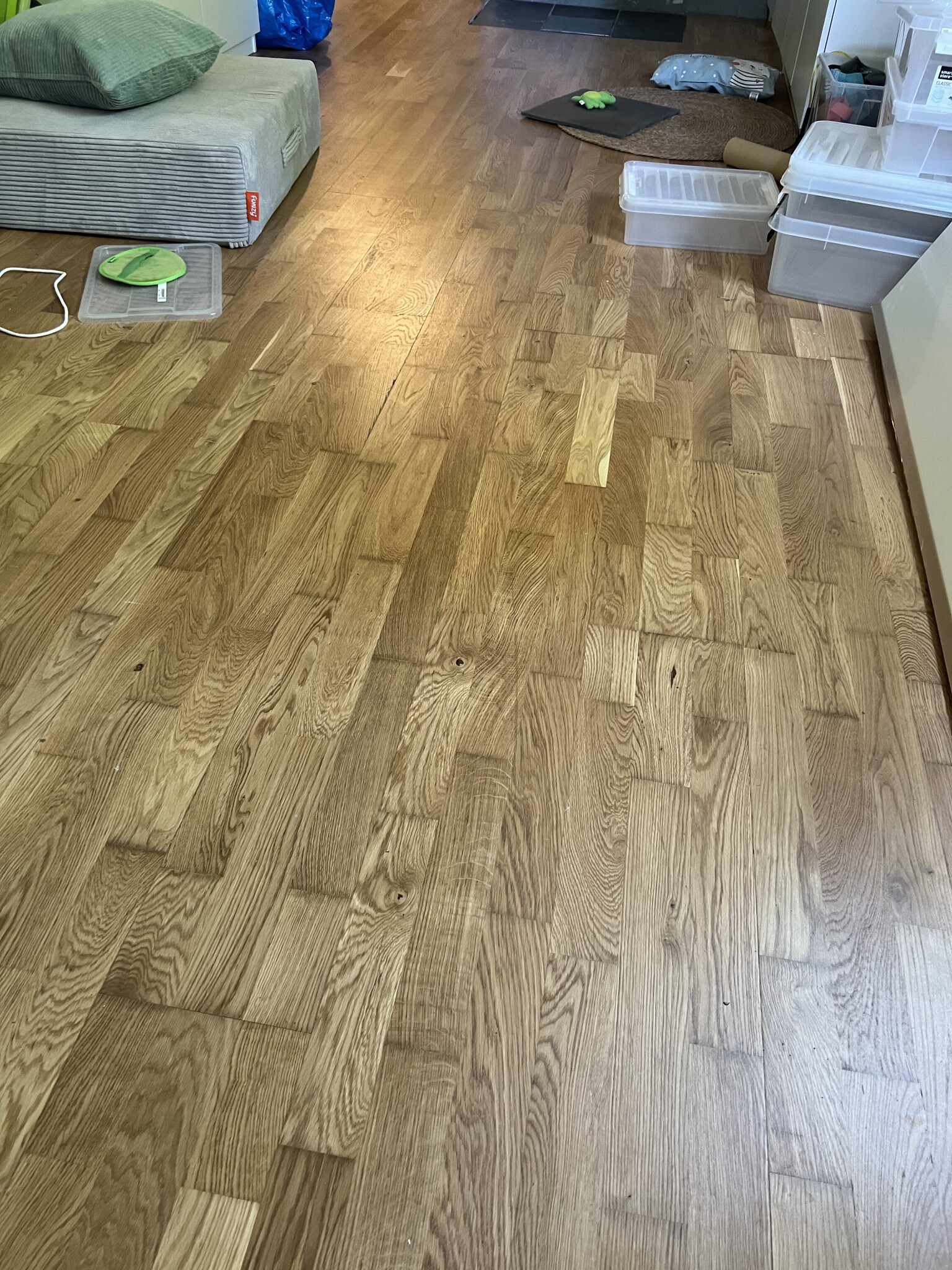

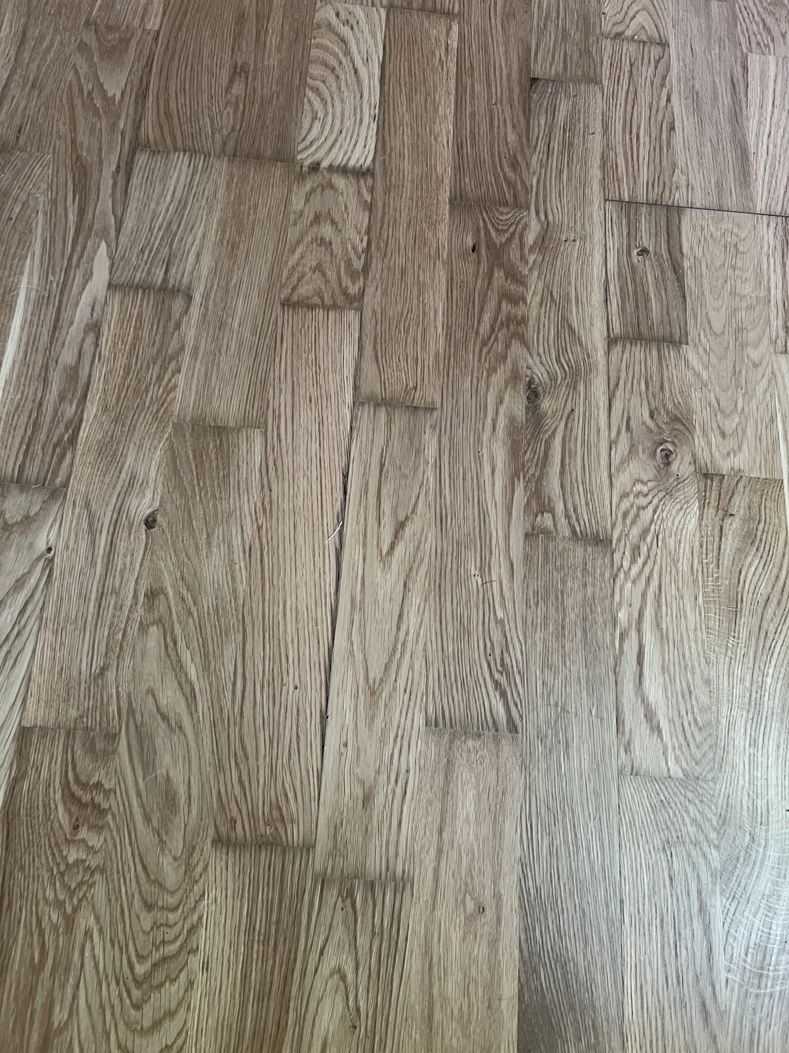

Har varit bortrest i 10 dagar och kom hem till ett ”svullet” parkettgolv och tecken på fuktskada? Parketten ligger i en källare inert hus byggt 1939, dåligt med ventilation men inga vattenledningar under. Så vad kan orsaka detta?

Är grunden original eller har ni bilat ut och isolerat? Hur ser det ut med dräneringen?
P
Lokalt eller över hela ytan? Har ingen varit i huset när du varit borta?
Ingen har varit i huset.
Det är en platta eller betongbjälklag från 50-talet. Troligtvis inte isolerad.
Mätte fukten och den ligger på omkring 10%
Fukt utifrån/ nerifrån
Var har du mätt? RF eller fuktkvot?
