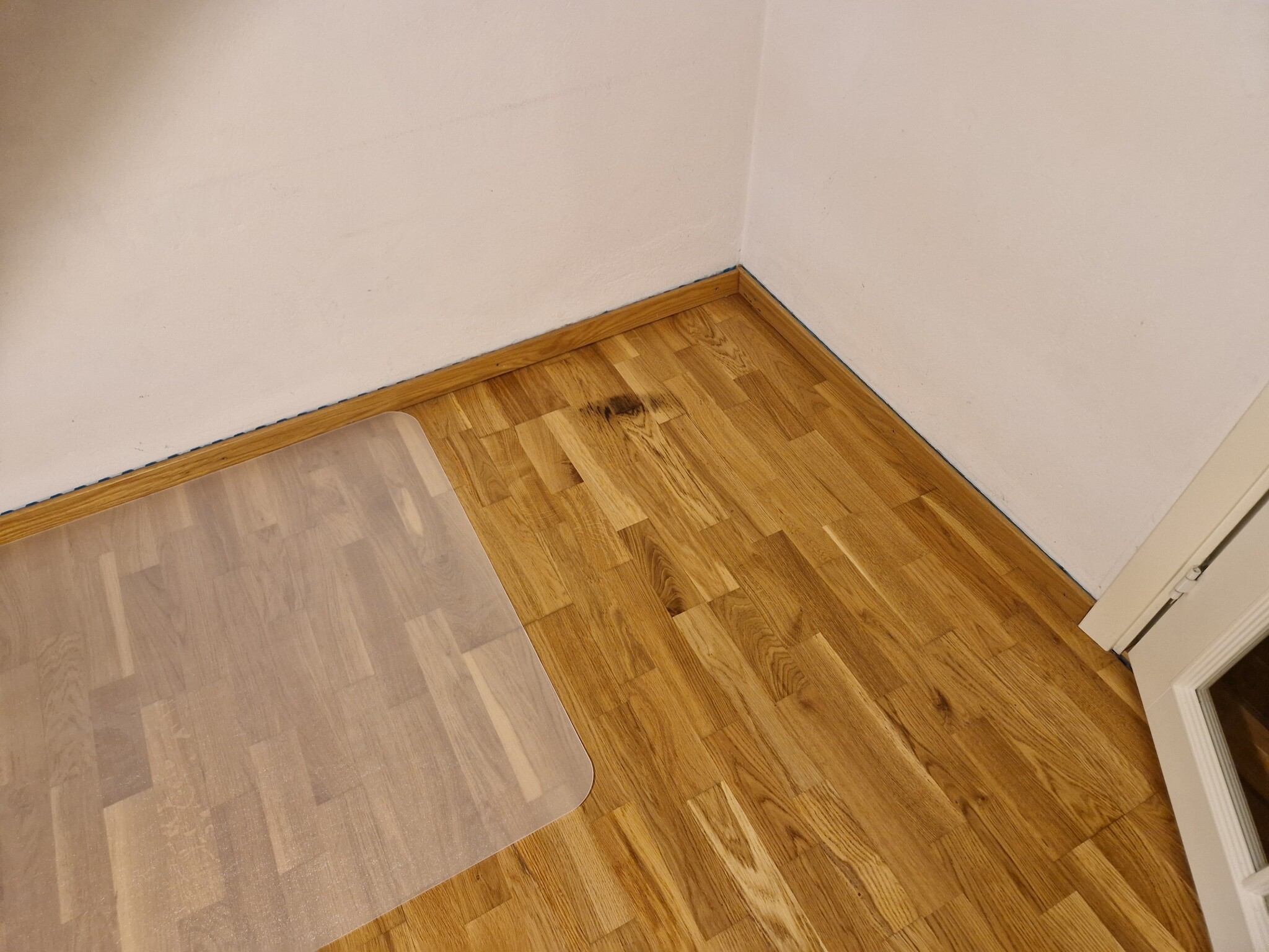

Vår katt har tyvärr urinerat på golvet där det stod en fåtölj, och vi märkte det inte förrän några dagar senare. Så här blev resultatet:
Trägolv med mörk fläck i hörnet, nära dörr och vägg; en plastmatta ligger delvis på golvet.

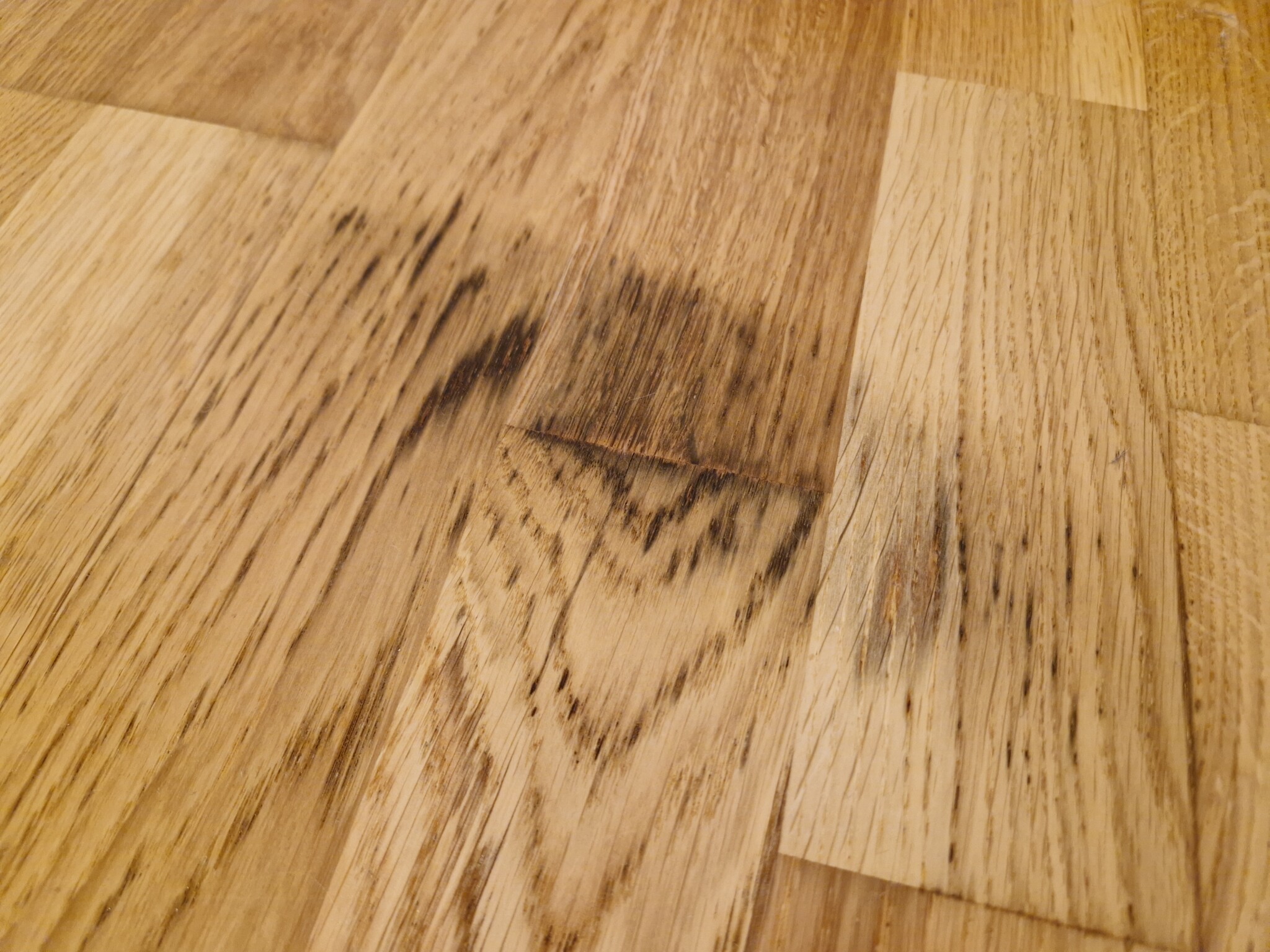

I verkligenheten är fläcken mörkare:
Närbild på trägolv med en stor mörk fläck, orsakad av katturin, på en del av ytan.
Golvet har legat där i säkert tio år, men är i övrigt i gott skick. Tyvärr har vi inga reservplankor, och även om vi hade haft det, hade det sannolikt varit svårt att få dem att matcha.
Finns det något annat man kan göra för att få bort fläcken, eller måste man byta hela golvet?
BirgitS
Du kan pröva med att bleka den mörka färgen med oxalsyra. Du bör kunna hitta en beskrivning på hur man gör utan att orsaka mer vattenskada om du söker på ordet oxalsyra i forumet.
