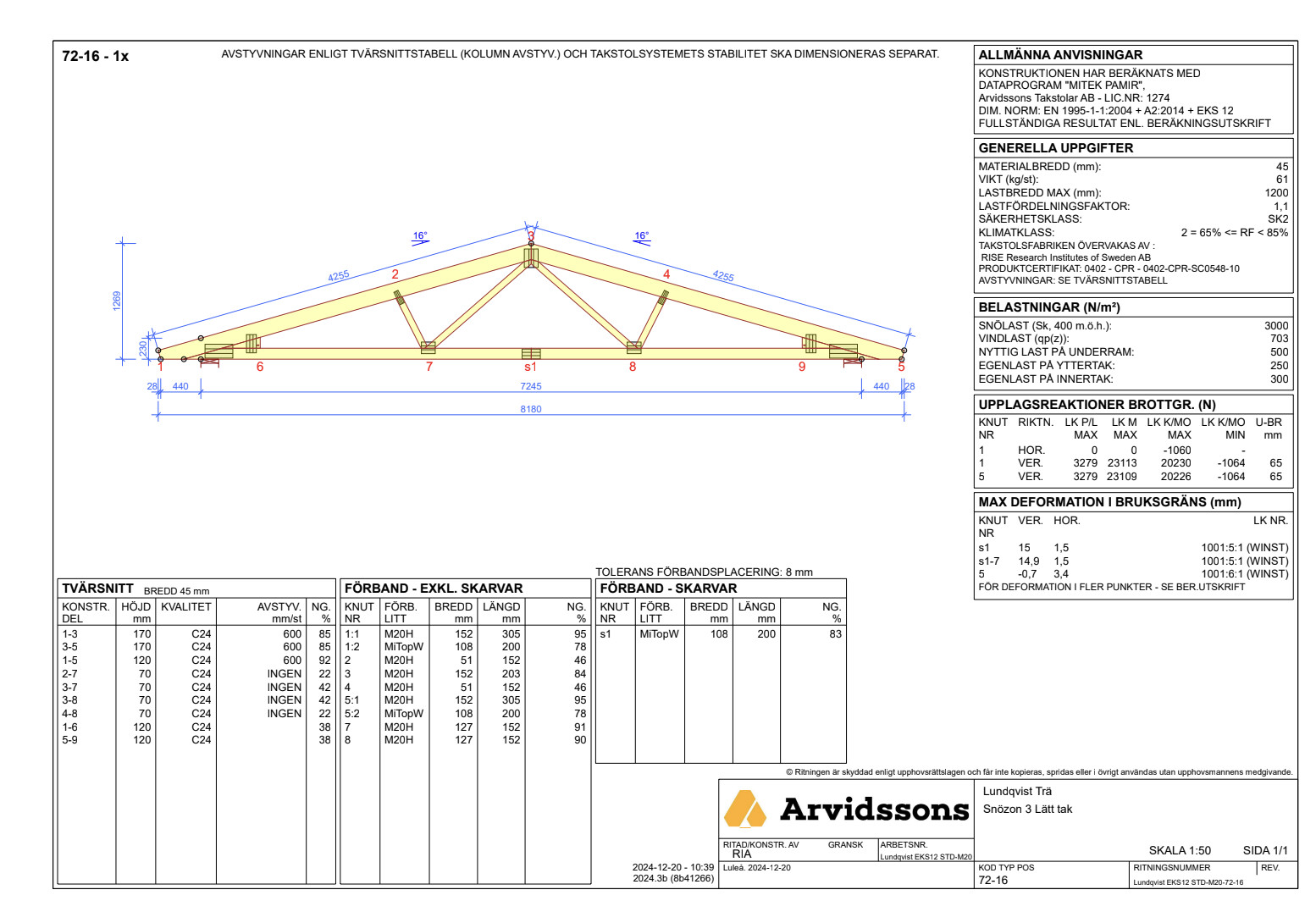

P Peterssonm #1 Medlem · 1 inlägg 13 jun 16:59 Peterssonm Medlem 1 inlägg 13 jun 16:59 #1 Hej! Håller på att montera takstolar på ett garagebygge och försöker förstå avstyvningarna på takstolsritning. Har 20mm råspontsluckor och sen blir det takpannor Mellan 1-3 och 3-5 sitter all råspont, behöver jag sätta mer? Tack Mvh Magnus Inloggade ser högupplösta bilder Logga in Skapa konto Gratis och tar endast 30 sekunder
Matti_75 #2 Byggveteran · Örebro · 5 282 inlägg 13 jun 19:24 Matti_75 Byggveteran Örebro 5 282 inlägg 13 jun 19:24 #2 Vad säger dom andra konstruktionsritningarna över taket. Brukar vara inritat där det behövs avstyvas.
