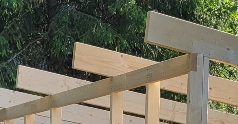

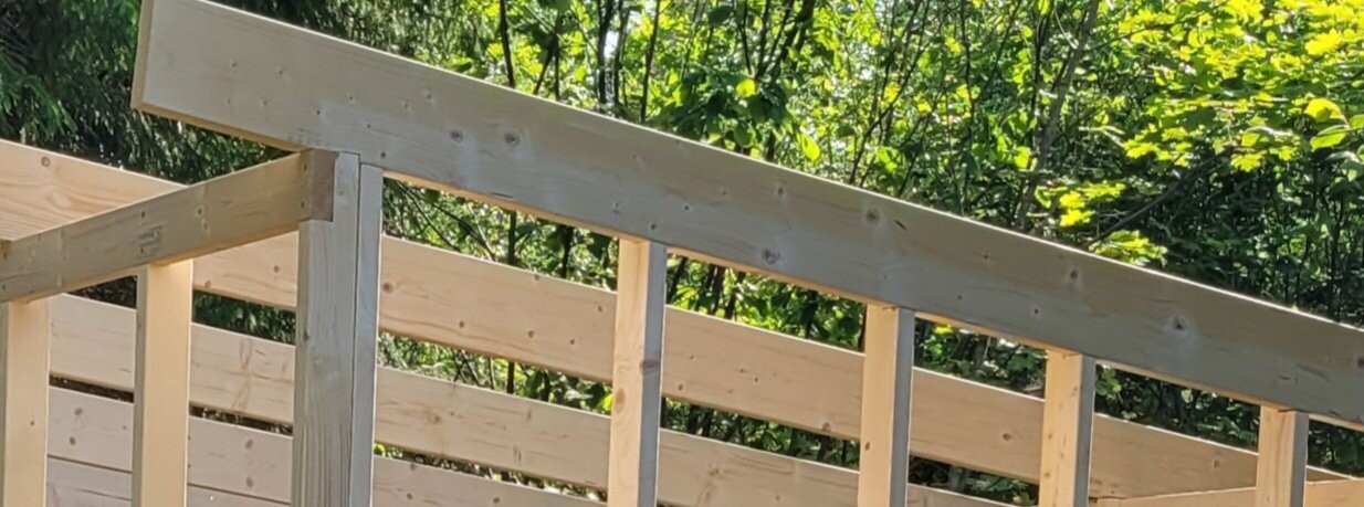

Jag ska bygga ett varmförråd 25 kvadrat med pulpettak. Tänker bygga ena långsidan lite högre och sedan lägga takbjälkar rakt över. Takbjälkarna utgör då "takstolar". Spännvid 3,6m plus 0,4m taksprång runt om.
Jag tänkte både ha liggande hammarband samt fälla in en bärlina på utsidan av regelverket, under hammarbandet, för sidostabiliteten. När takbjälkarna vilar på hammarbandet, kommer de ju bara att ligga an någon millimeter. Jag tänker att det blir ju inte så mycket vikt som tas upp av bärlinan?
Jag har två val, eller kanske tre.
1) Såga ur takbjälken så att den vilar plant mot hammarbandet. Mer jobb och då kan jag inte isolera så mycket som jag vill utan att gå upp i dimension på takbjälken (vilken redan är något överdimensionerad).
2) Såga till och slå in kilar mellan hammarband och takbjälke. Vad händer med åren när virket torkar och krymper och rör sig?
3? Gör ingenting. Jag har byggt mindre friggebodar enligt samma princip och inte haft några problem, men nu är det ett tyngre tak med isolering och innertak.

Hej! Med förstärkningar menar du förstärkning på sidan av takregeln för att ge stöd åt kilen? Det var en bra ide. Jag tänkte sen fästa regeln med vinkeljärn.Z z_bumbi skrev:

Röstar på nr 2 .
Varför , takbjälkar förlorar ej sin styrka med att såga ut dessa .
Dock kan man på den lägre väggen såga ut en kil i takbjälkar / virke .
Går ju att använda denna kil till den högre väggen .
