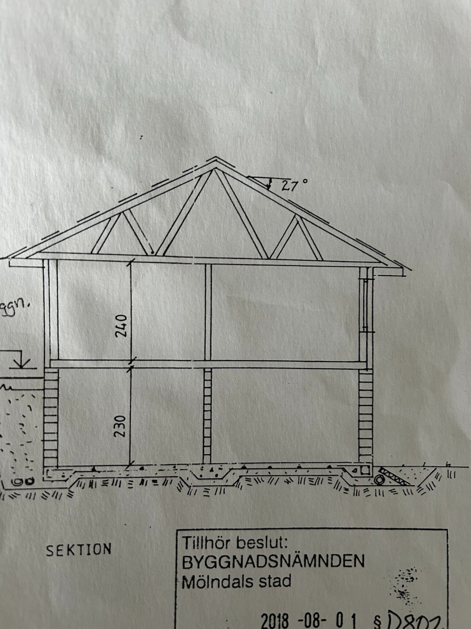

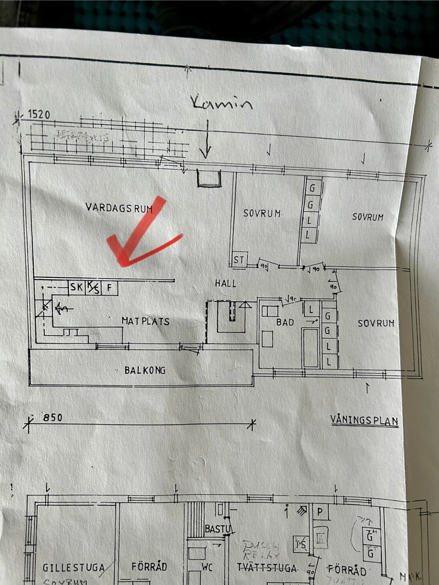

Kan man ta bort denna hjärtvägg om takstolarna över är av fackverkstyp?

Det är nog bäst att du låter ett proffs titta på ritningarna för att få ett säkert besked, men jag personligen hade varit tveksam till att riva hjärtväggen. På sektionsritningen, den ritning där huset syns i genomskärning sett från gaveln, går hjärtväggen på övre planet precis ovanför hjärtmuren i souterrängplanet, som i sin tur står på en del av plattan som är förstärkt på liknande sätt som under ytterväggarna.

Vanligen är ju inte den markerade väggen bärande, men det är t.ex. under förutsättning att takstolarna är korrekt dimensionerade. Ett tag angavs fel snözon (eller vad det var) för flera områden varpå takstolarna blev för klena.
Glöm inte bort att se till att det går att möblera vardagsrum och kök på ett bra sätt när en vägg försvinner. Det kan bli svårmöblerat.
Du menar att det bara är hjärtmuren i souterrängplan som är bärande och bär upp mellanbjälklaget? Kan absolut vara så också. Hjärtväggen på övre plan borde egentligen inte vara bärande mtp takstolarna.
