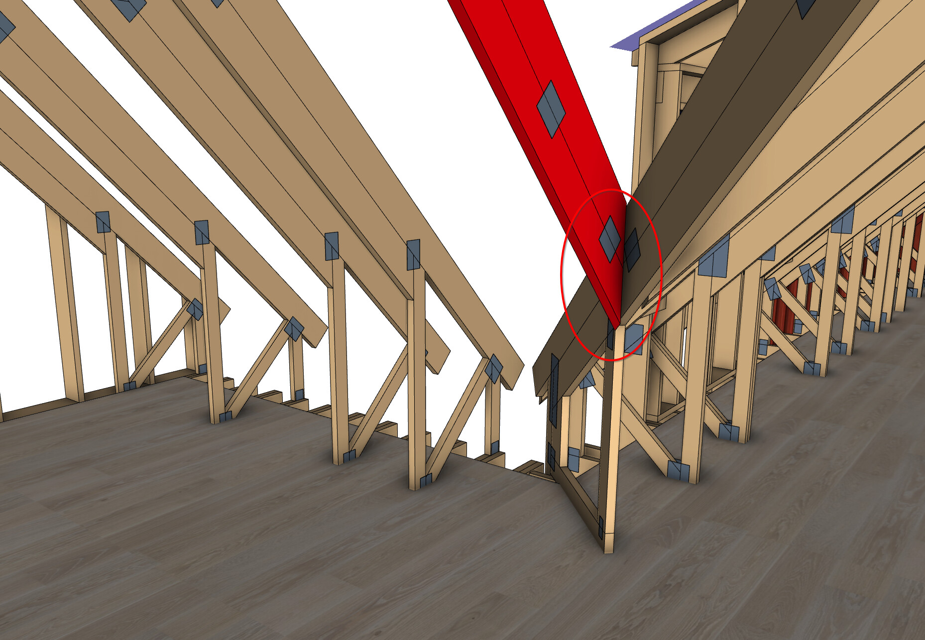

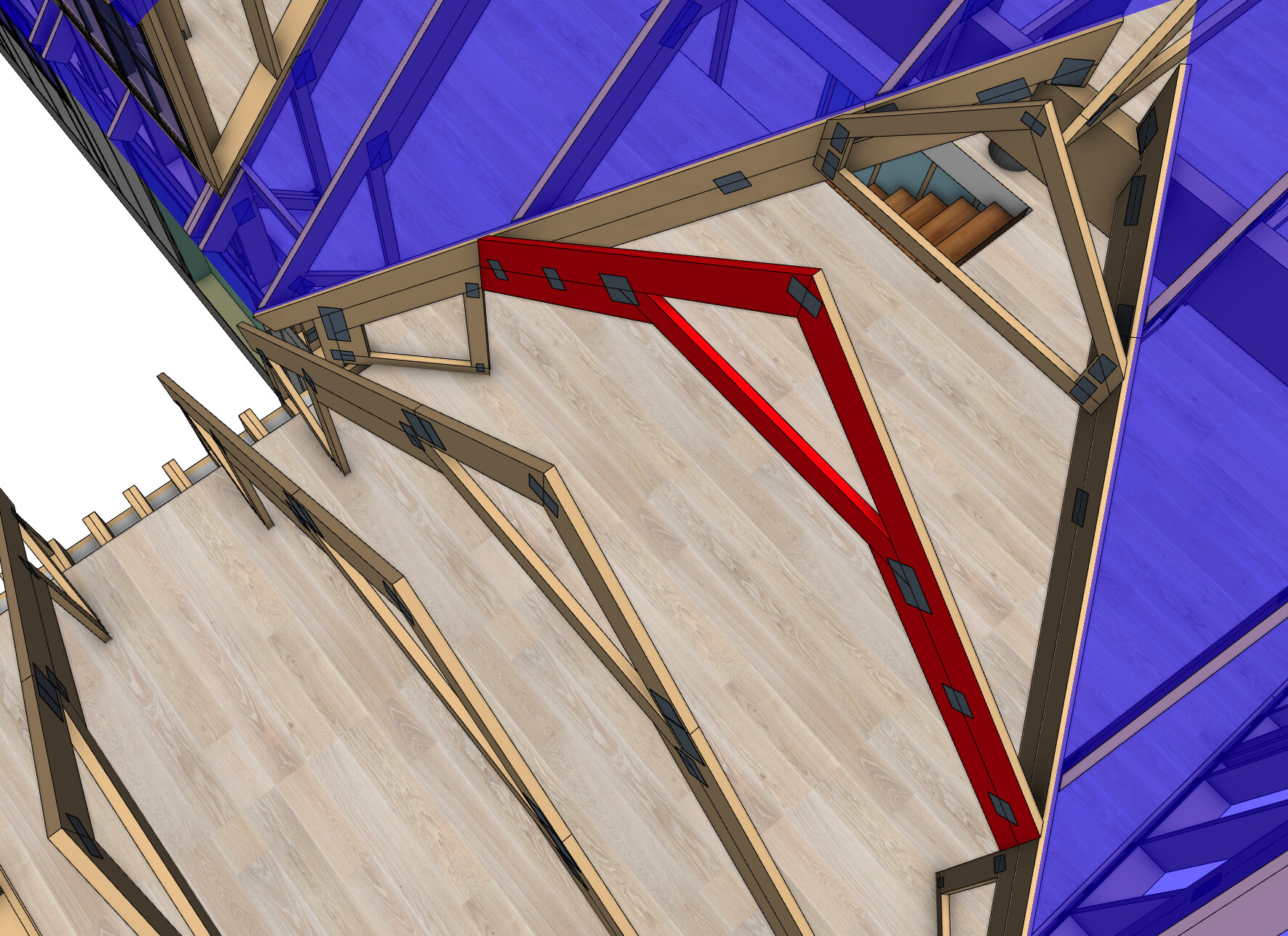

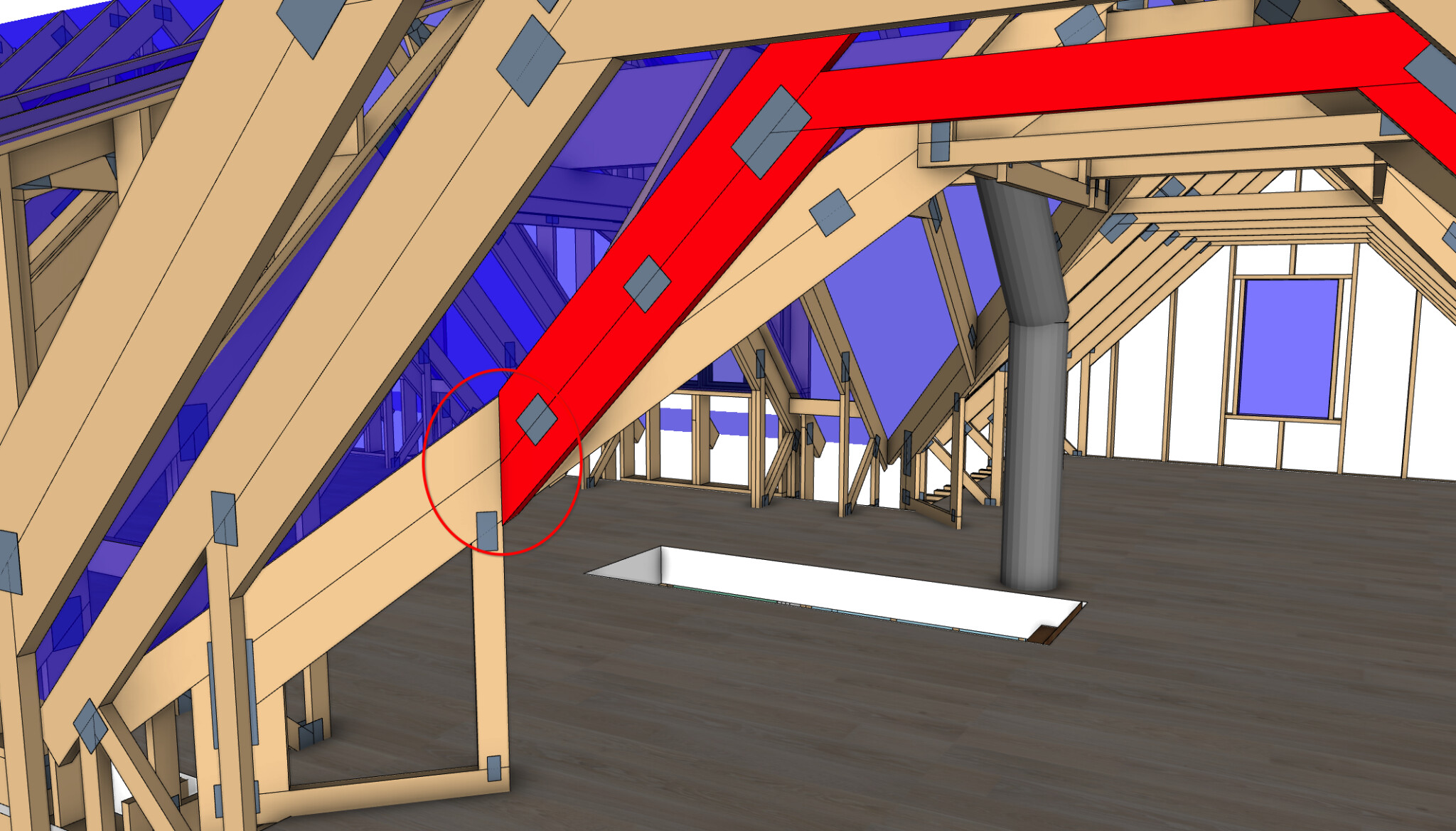

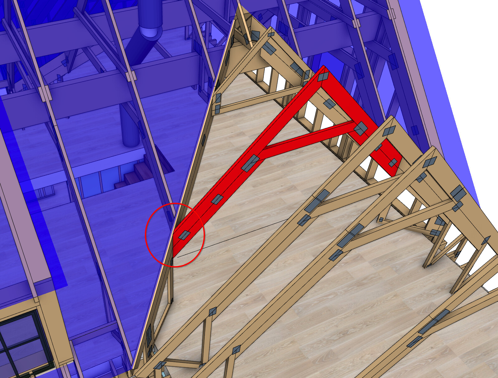

Någon som har tips på förankring på följande takstol (rödmarkerad).
Skråskruvning/spikining? Gaffelankare?

Tillverkar du takstolarna själv?
Har du koll på vilka laster förbindelsepunkten behöver klara av?
I annat fall så måste ju företaget som tillverkar kunna svara.
Vertikal last är 6130N.
Ja, jag ska bolla med företaget, men tänkte mer om ngn här hade en bra ide såhär på kvällskvisten.
Huddingebo
Ok, ja det blir i mina ögon något specialtillverkat fästjärn.
Själv hade jag bockat något av 2-3mm plåt som täcker hela bredden av reglarna och skruvat fast plus skruv av bra kvalitet bakifrån.
Men takstolsfirman vet nog.
