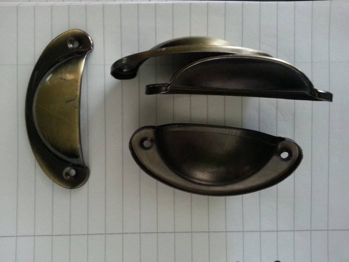

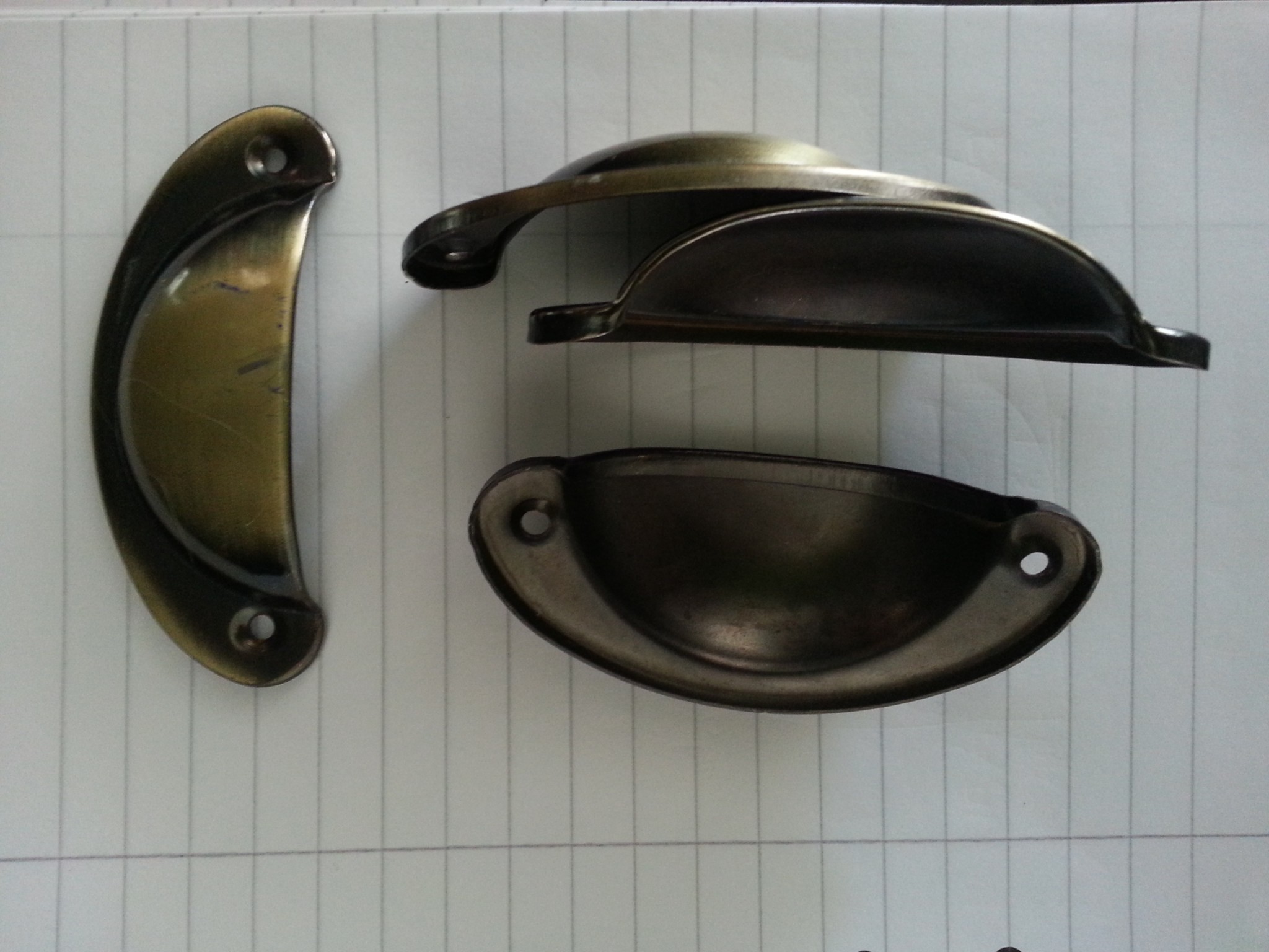

Hoppas att någon kan hjälpa mig att fundera ut hur jag ska såga i några handtag för att de skall gå att montera på ett hörn..
Det låter konstigt jag vet..
Jag behöver alltså montera ett handtag på ett hörn av en låda. De är ju såklart inte tänkta för detta utan designade för en plan yta.
Har någon extra om det visar sig att man måste ha 2 st handtag för att bygga ett "hörnhandtag"
Så hör ser de ut.

Oj! Det där är klurigt! Till råga på allt är handtaget "halv runt"
Om du nödvändigtvis måste ha detta handtaget så är det en god ide att passa ihop 2 st då det kommer försvinna mycket "yta" av handtaget för handen i en vinkel.
Jag tror att jag inte hade gett mig på denna uppgift själv om jag hade stött på samma problem utan försökt hitta någon "stång" liknande handtag och monterat istället.
Lägg upp bilder både före under och efter då detta är riktigt intressant.

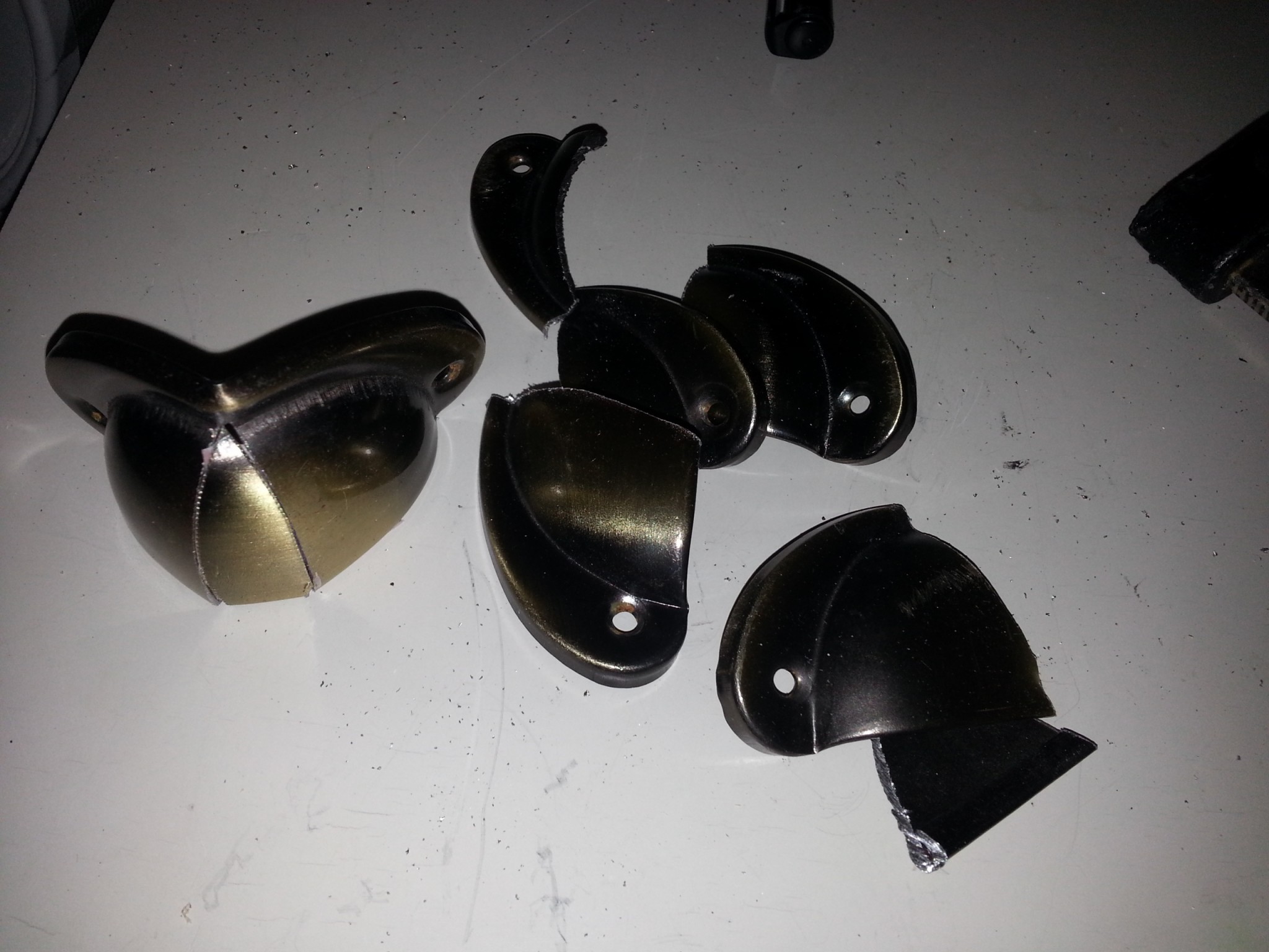

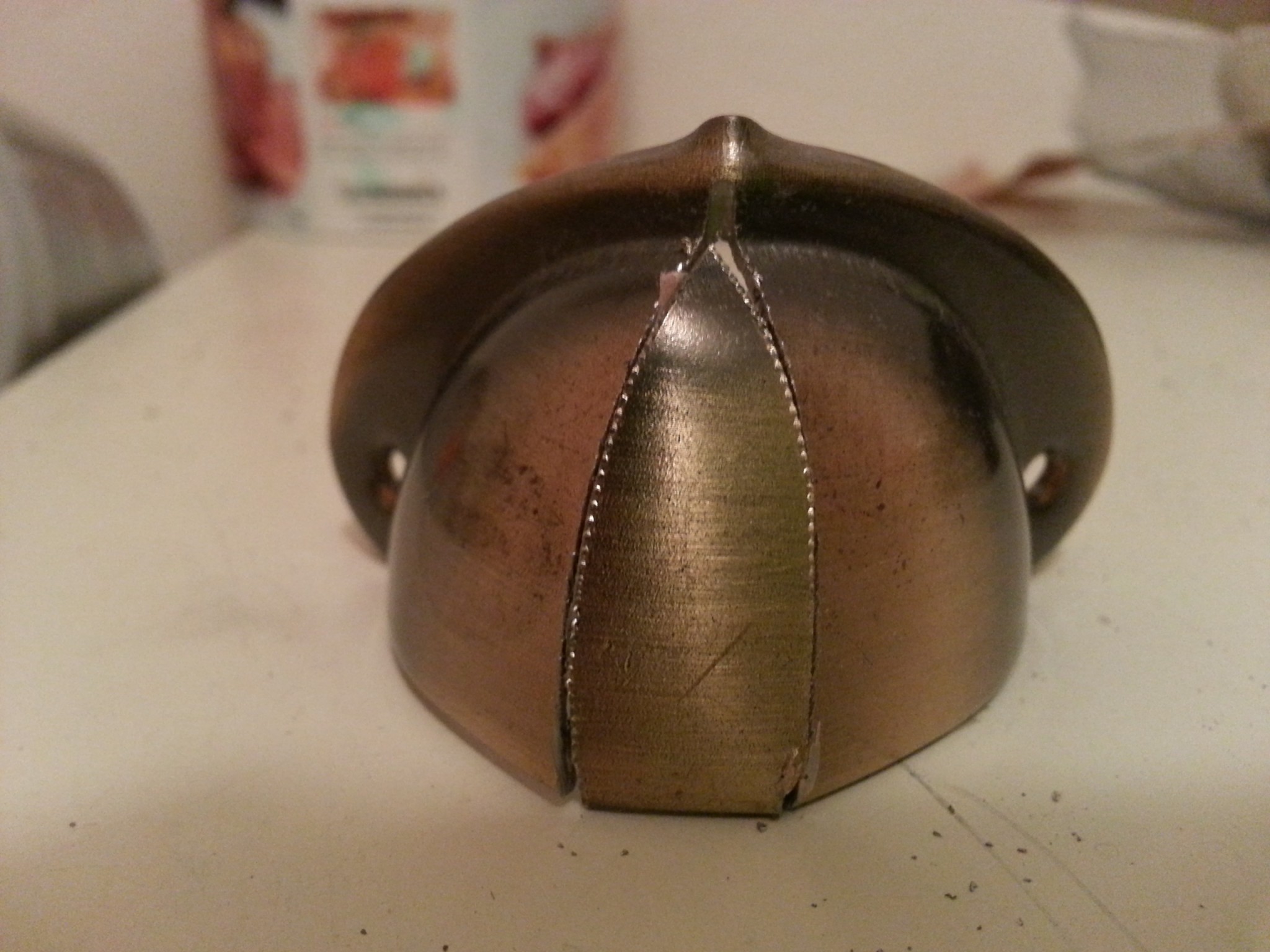

Nu har jag löst det. Kapa rakt och "vik" ihop handtaget. Sen får man såga ur en tårtbit med rundade/bågnande sidor.
Här är prototypen. Med lite löda och slipa blir det fint.
