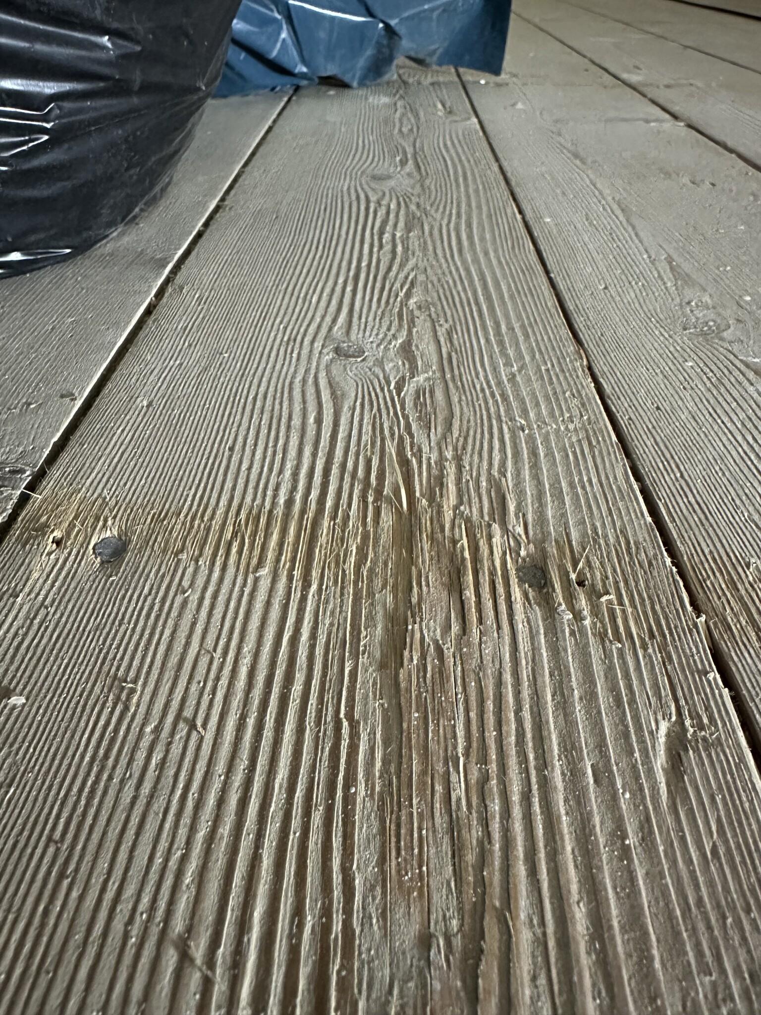

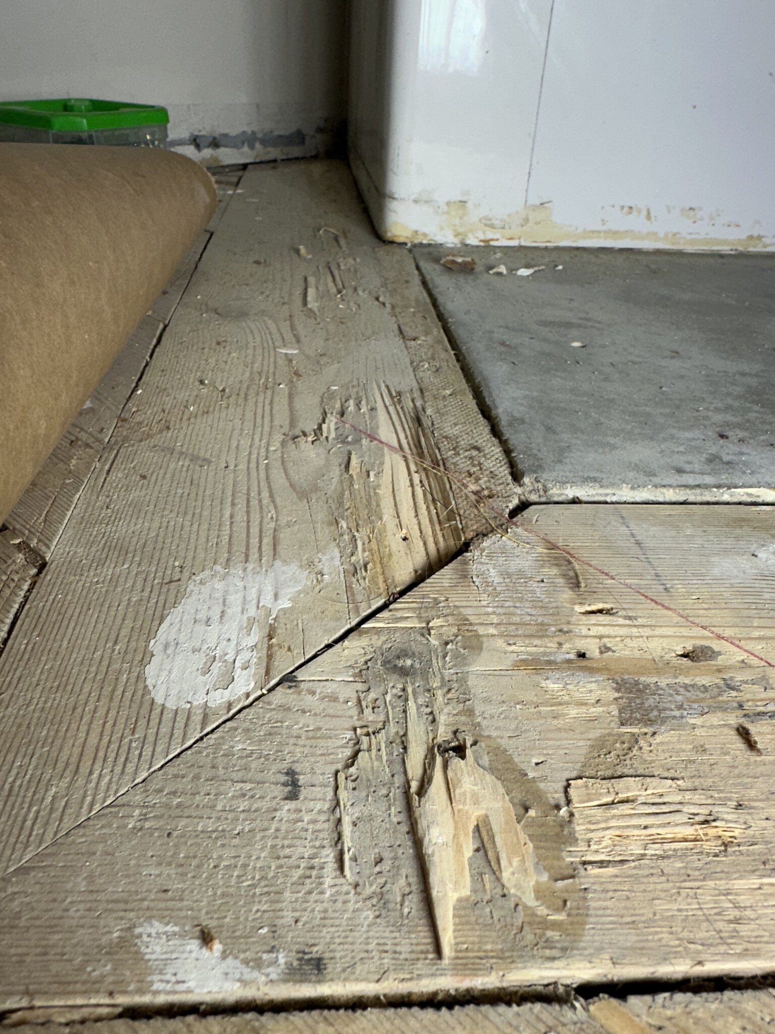

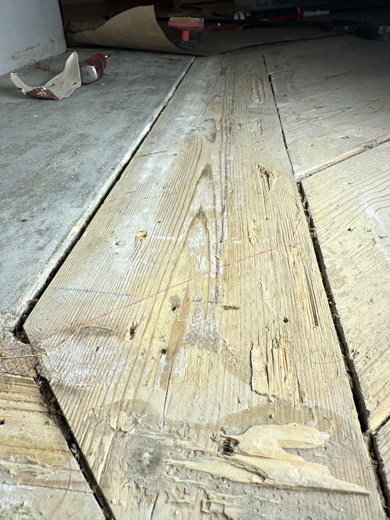

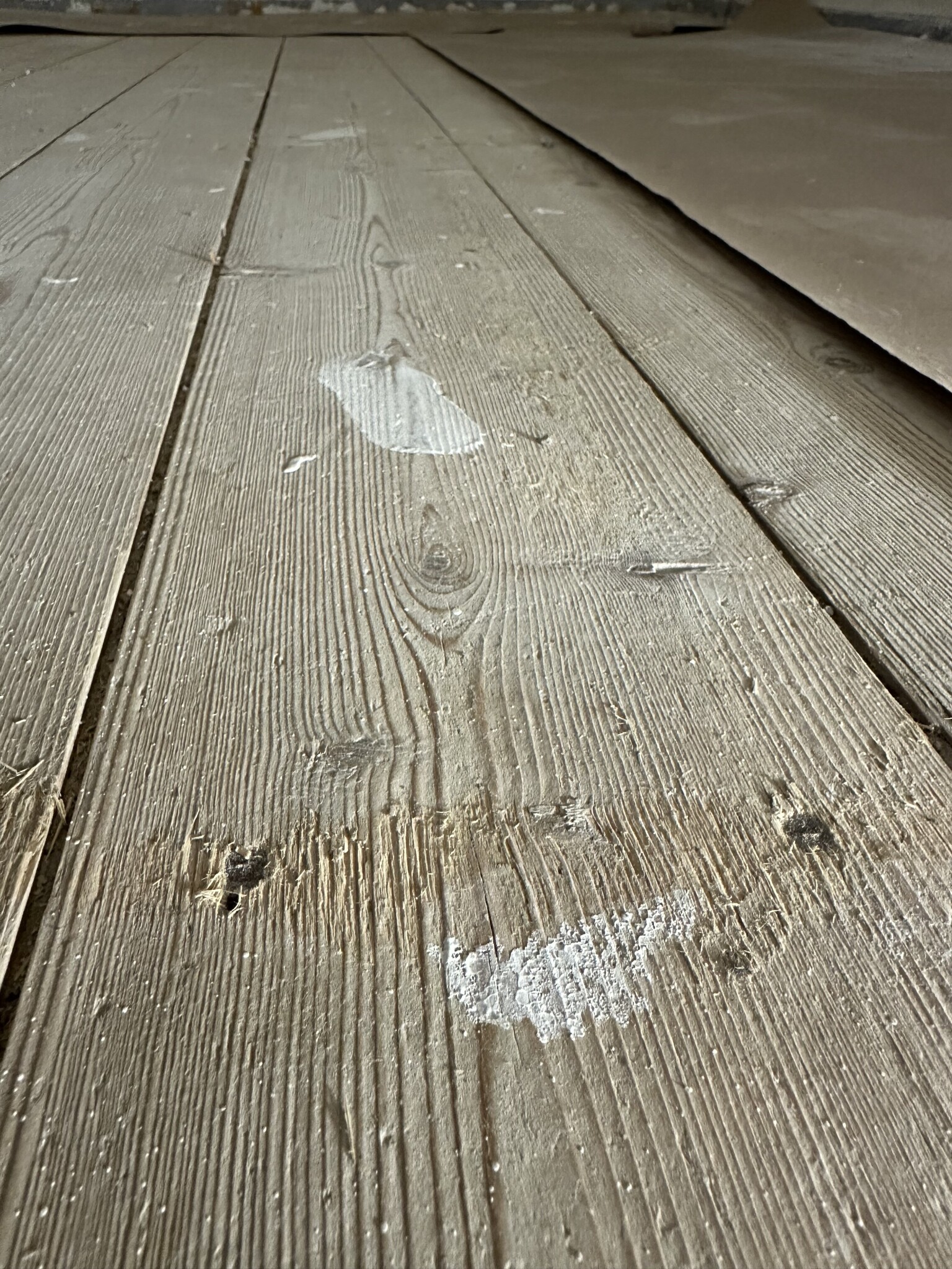

Jag har ett skurgolv från 1920 som jag helst vill göra så lite som möjligt med men ändå få det på en nivå att man kan gå barfota utan att få stickor.
Golvet har en del skador pga limmad spikläkt från tidigare golv. Jag hoppas kunna reparera dessa men som ni ser på bilderna så är de av varierande grad.
Finns det någon där ute som kan komma med tips?

För den stora skadan finns väl egentligen tre alternativ:
1. Fräs ut och fäll in en lämplig träbit
2. Blanda sågspån och trälim och fyll upp
3. Spackla med en woodfiller som stämmer hyfsat i förg.
Osynligt kommer det dock inte bli. Resterande del av golvet skulle nog må bra av en slipning. Hyra en golvslip några dagar kostar inte särskilt mycket.
