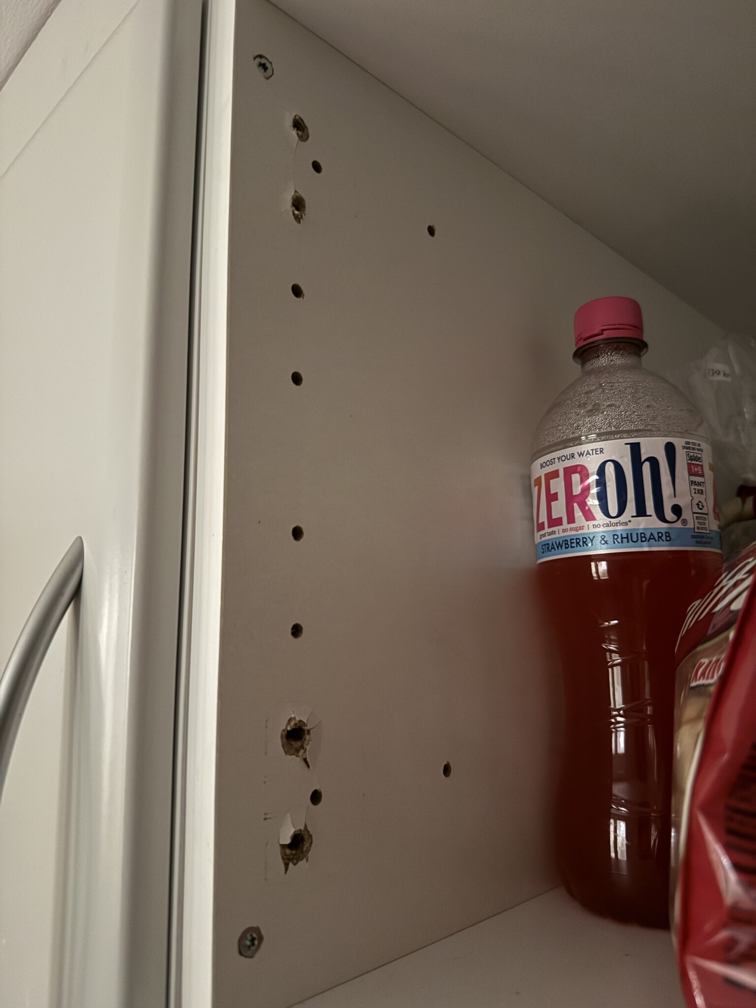

Hej! Se bild. Hur får man dit luckorna på bästa sätt igen?
Testat med tändstickor i hålet men funkade inte så behöver göra något mer rejält

Limma dit en plugg, borra nytt hål?
Limmar man dit tändstickorna med trälim skall det nog fungera. Det kan vara en variant om man inte har tillgång till en plugg med rätt storlek.
Sedan får ma borra nya hål på exakt rätt position och med exakt rätt diameter så de passar gångjärnen. Man måste vara noggrann när man mäter upp och när man borrar.

Du behöver bara fylla hålet med superlim, så kan du skruva fast de igen.
