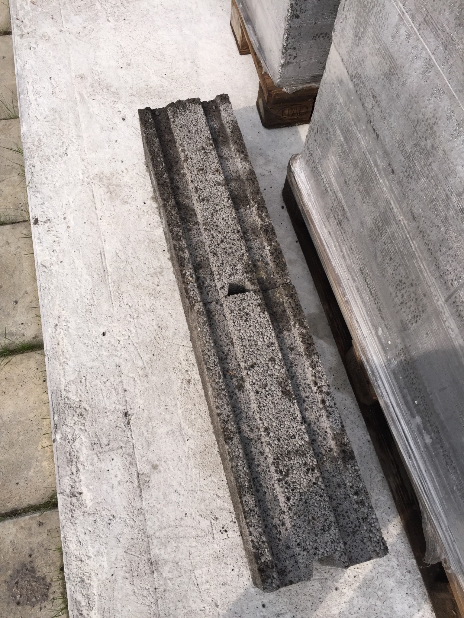

Fick precis hem ett antal pallar med dessa blocken. 250 breda. Ska mura ett garage som ska vara frostfritt. Ska jag använda stötfog? Vad är urfasningen på den ena kortsidan till?
Stötfog ja.
Urfräsning för armering och rördragning.

Urfräsningen på kortsidan vet jag inte riktigt vad den är till för, underlätta vid läggning som fingerutrymme kanske? Rördragning och armering kan man ju inte använda den till då blocken läggs i förband. Urfräsning på toppen av blocken är till armering.
Fullfogsmurning ger starkare murverk än stötfogsfritt men det senare går snabbare och är även billigare materialmässigt. Dock är stötfogsfritt mycket olämpligt under marknivå. Jag murar helst allt med fullfogsmurning (med stötfog), tycker det känns bäst.

Armering förstod jag, men rördragning? Hur funkar det om man förskjuter blocken?
