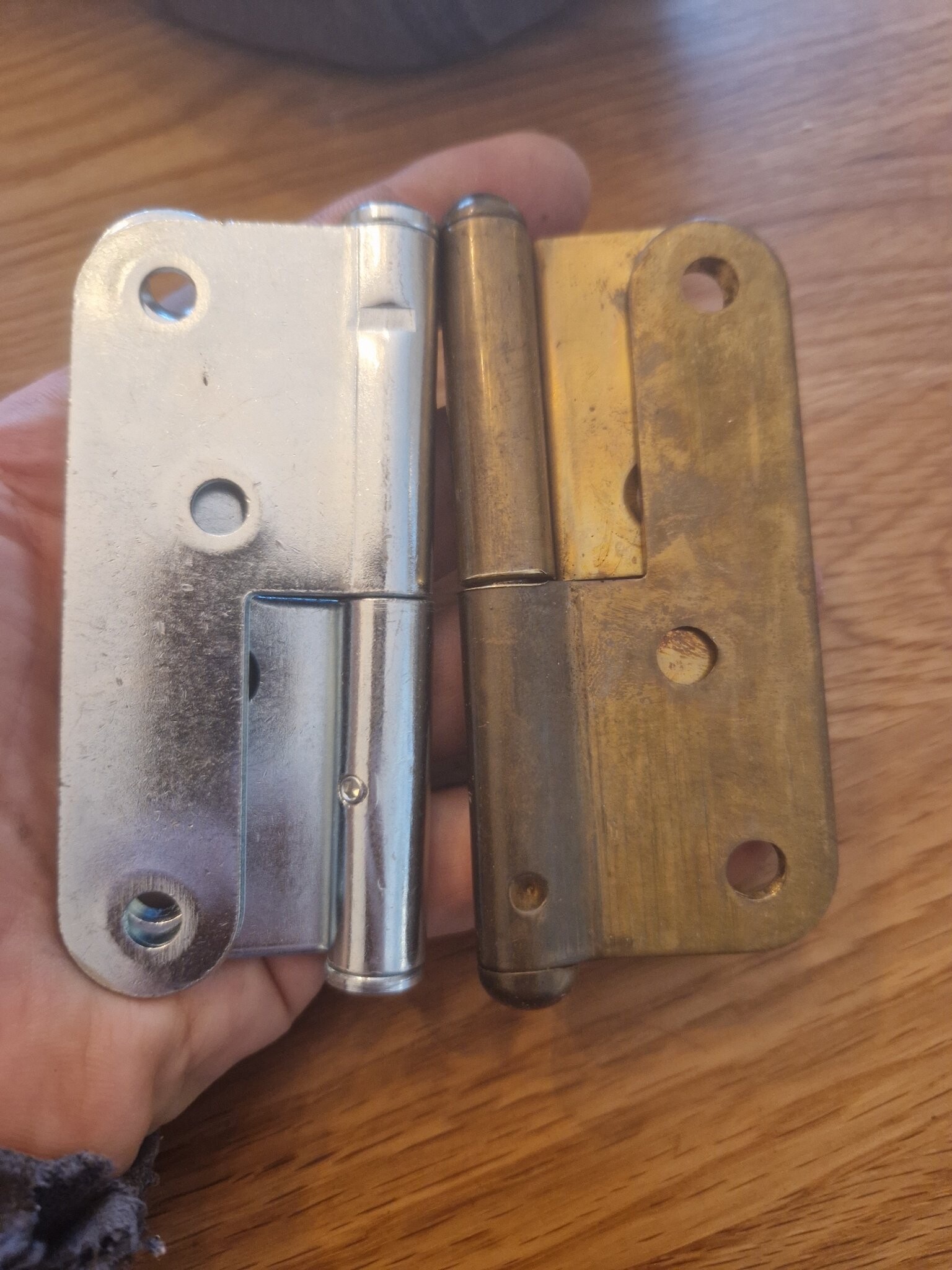

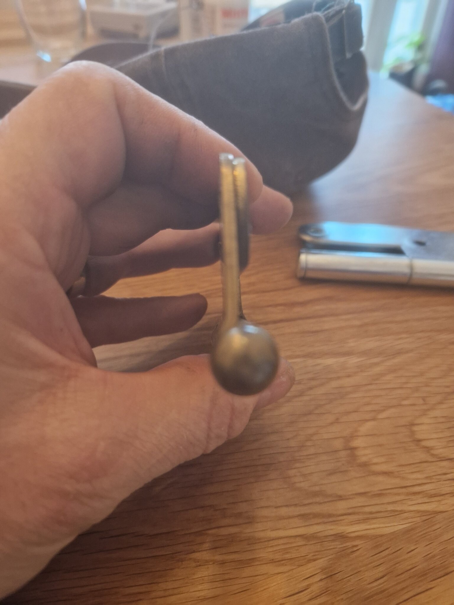

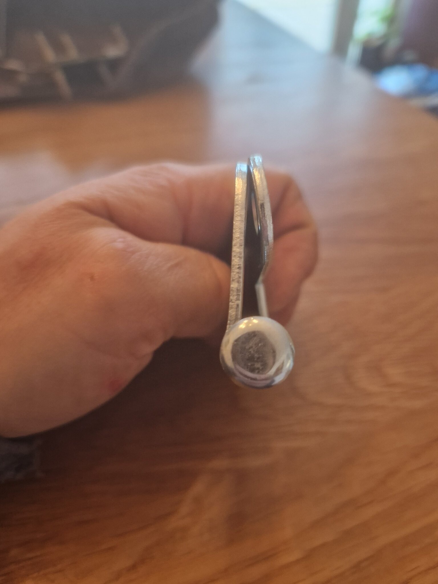

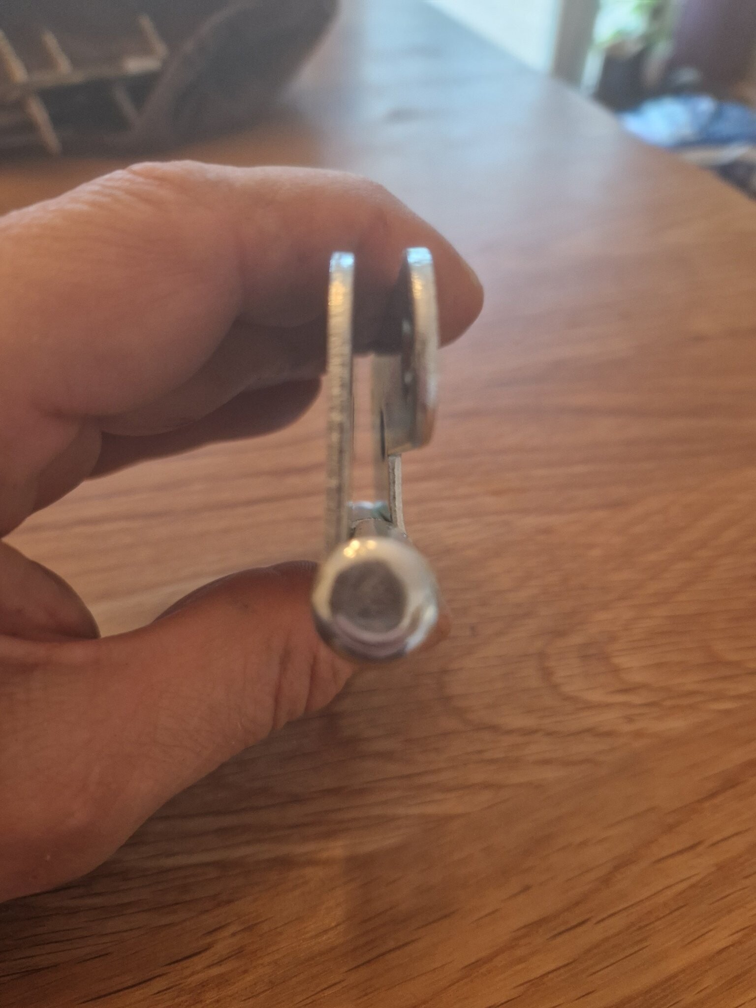

Jag ska byta gångjärn på 9 dörrar, men upptäckte att de nya gångjärnen (Habo) inte går ihop när de stängs, utan lämnar ett mellanrum på 7-8 mm. (Värför???)
Jag antar att mina alternativ är att fräsa djupare hål i karmen och eller dörren, men det ser kanske lite konstigt ut om gångjärnet sitter 3-4 mm djupt. Eller att banka till och bocka varje gångjärn (2x9 st...), och det kommer garanterat se lite "bankat" och repigt ut.
Eller finns det andys gångjärn att köpa? Dessa är från Habo.

Slutade med att jag köpte nya från Assa, de stängs hela vägen...
17 dagar hade gått, bygghemma vägrade ta tillbaka de från Habo sin jag köpt där.

Jag fick också uppleva detta precis då jag köpte gångjärn från Habo men fick "gamla" sorten till höger och nya till vänster. Och de nya som du noterat är ju betydligt sämre än de tidigare då de inte går ihop ordentligt.
