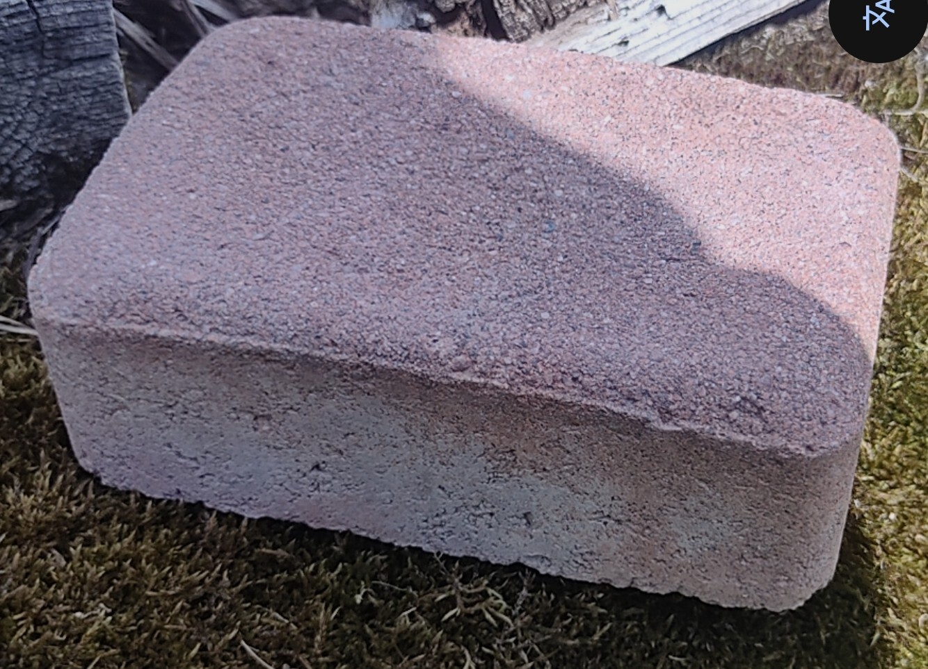

Vi håller på att fixa en uteplats och har massa sådana här block av vad jag tror är någon sorts betong på tomten. De är lite rundade upptill så antar att de egentligen är någon typ av gjuten marksten eller vad man ska kalla det.
Skulle dessa fungera att mura en grill av? Är de värmetåliga nog skulle ni tro? Om de inte är värmetåliga nog, ungefär hur länge håller de om man bygger en grill av dom?

  • Rundad betongsten på marken; användbarhet för grillbygge ifrågasätts.
Går nog bra, men du måste nog fodra på insidan ( varmdelen ) och botten med eldfast tegel. Runt om 2,5 cm och på sidorna lika. Eldfast bruk används.
