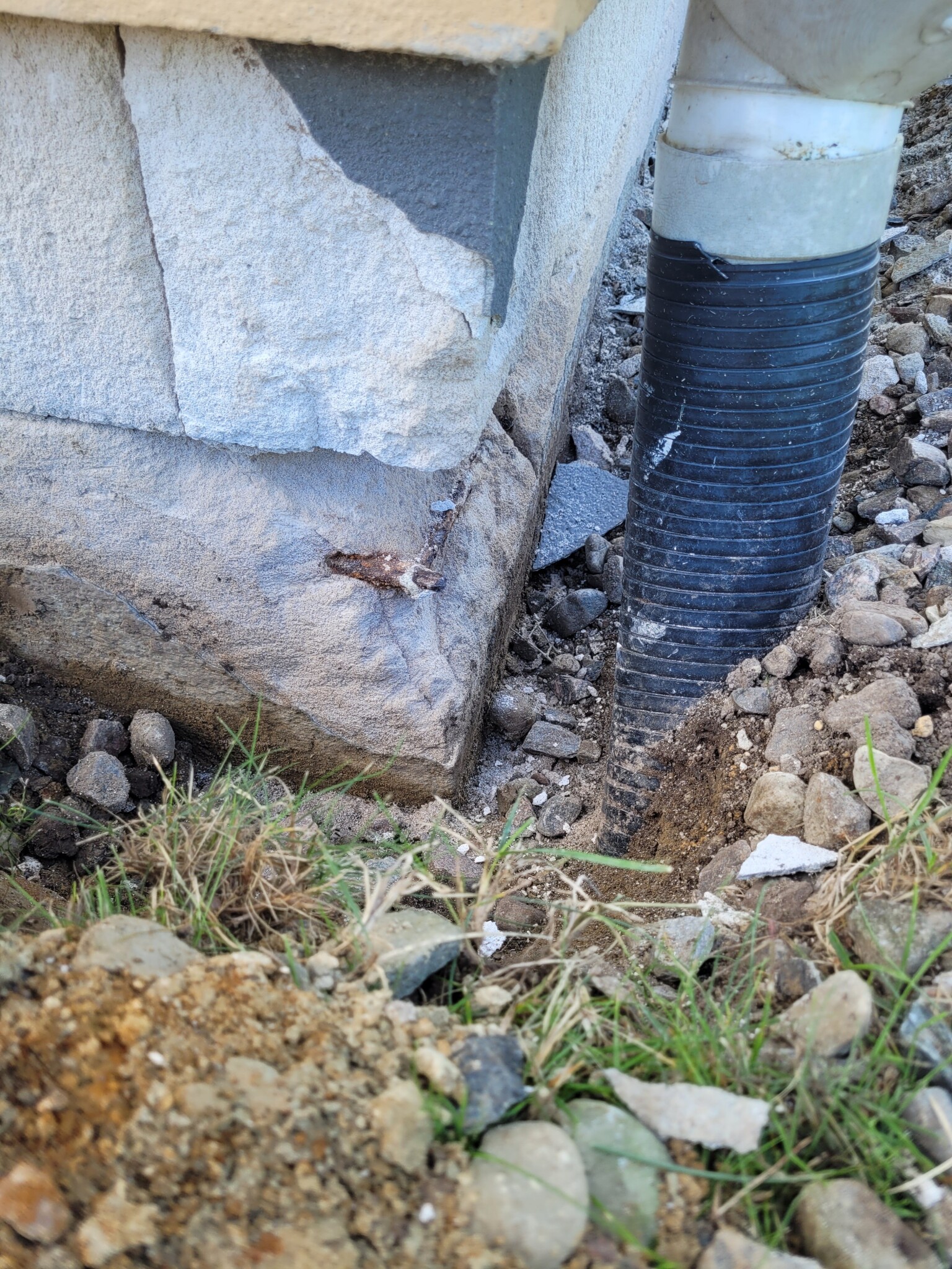

Jag har en dilemma och hoppas att någon kan hjälpa mig att lösa den. På ett hörn på mitt hus som är byggd av lättbetong en av lättbetong block är skadat (förmiddagen en fuktskada) så jag undrar vilken material ska ja använda för att laga/gjuta den S. H
  • Skadad lättbetongblock i husets hörn nära ett stuprör, liggandes bland grus och gräs.

Är det en pågående eller gammal åtgärdad fuktskada?

Måla rostskyddsfärg på järnet, och putsa med cementbruk A, alternativt 3mm B bruk.
Då menar jag längst ner.
Det är en gammal fuktskada

Jag har nyligen köpt huset och någon innan har försökt gjuta den med den har släppt
Tack Neo men innan putsning måste gjutas forst för att lättbetong blocket är ganska illa skadat

Är väl bara att förvattna och slå på cementbruk A i omgångar. Är ju som betong, bara finare ballast.
Jag läste någonstans att jag borde hitta någon betong som är lågalkaliskt som passar till lättbetong men det är just det som jag har problem
