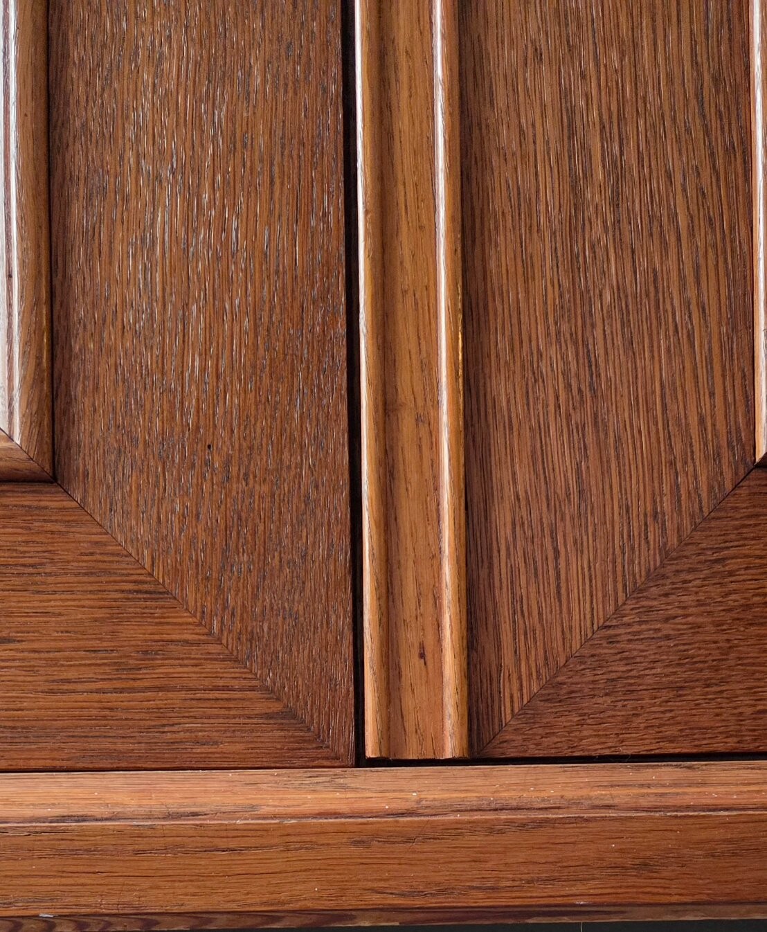

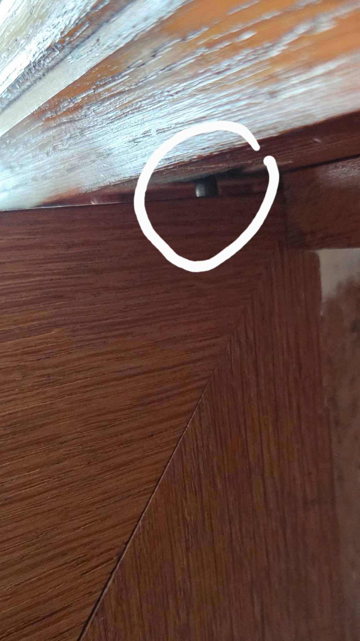

Har ett gammalt skåp där den mellersta luckan inte vill stänga ordenligt. Det sitter en liten stav (?) i gångjärnet som liksom hoppade ur, eller sjönk ner, så att den inte fäster i hålet i toppskivan. Se bilder.
Vad kan man göra åt detta?

Nu är det väldigt svårt att se på bilden, men är det inte något som hänt i nederkant av luckan som gjort att hela luckan åkt ned några millimeter?
Stadsduva och 1 till
Så kan det vara. Men nederkanten sitter stabilt. Kan man ta ut luckan på något sätt?

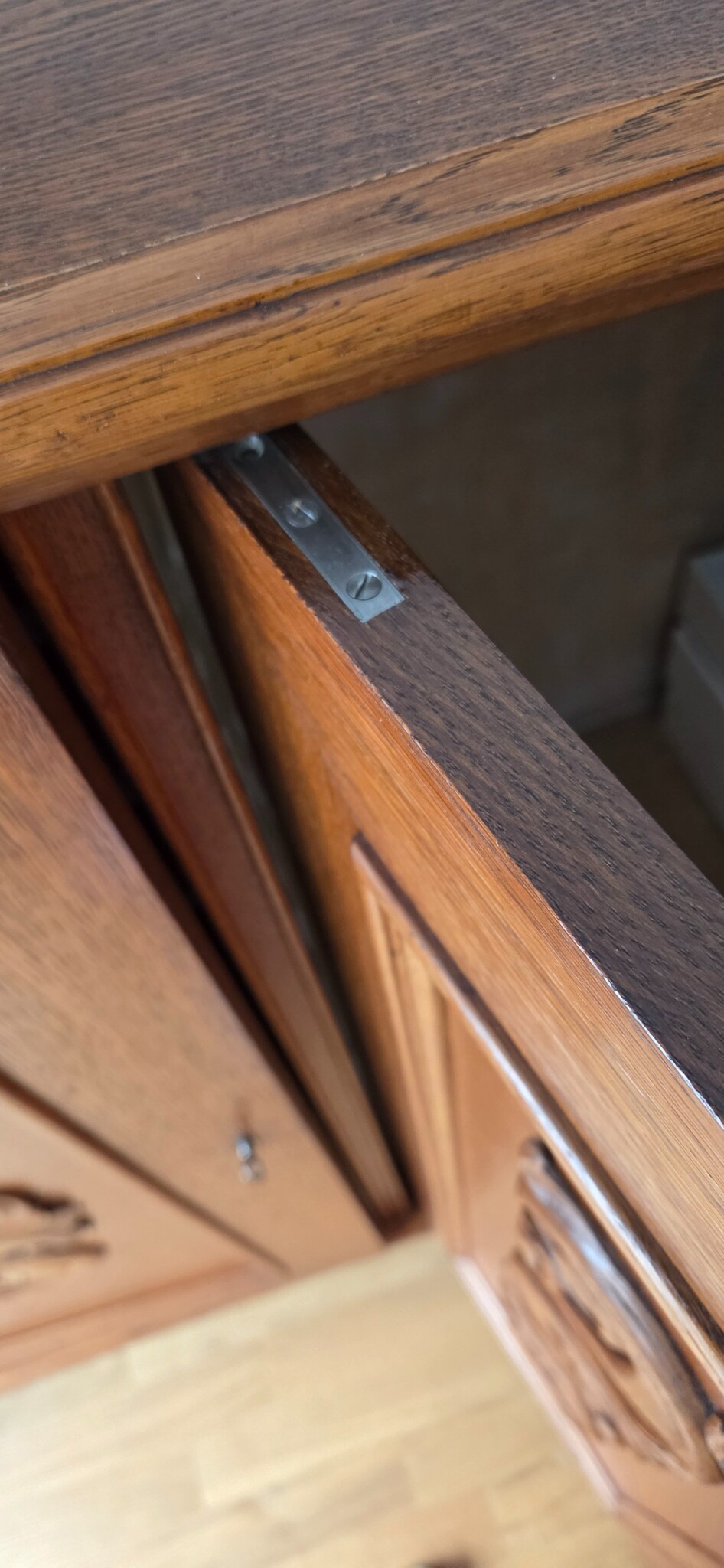

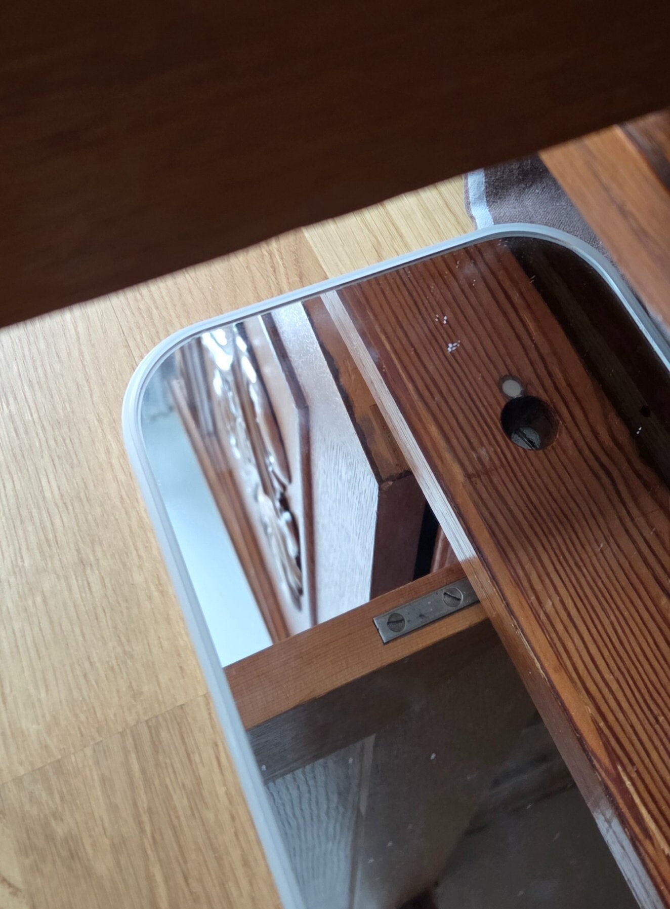

BirgitS BirgitS skrev:
Hur ser det ut vid den nedre infästningen?
Så här ser det ut. Det är någon dold gångjärn, den är skruvad underifrån på sidan av luckan (fick lägga en spegel på golvet för att kunna se).
  • Dolt gångjärn underifrån på en trälucka, synlig skruvinfästning.
  • Spegelbild av dolda gångjärn skruvade underifrån på sidan av en trälucka.
BirgitS
Det ser ju ut som att den sitter för lågt i och med att den väl skrapar i. Hur ser den nedre infästningen ut på de andra skåpluckorna? Någon skillnad?

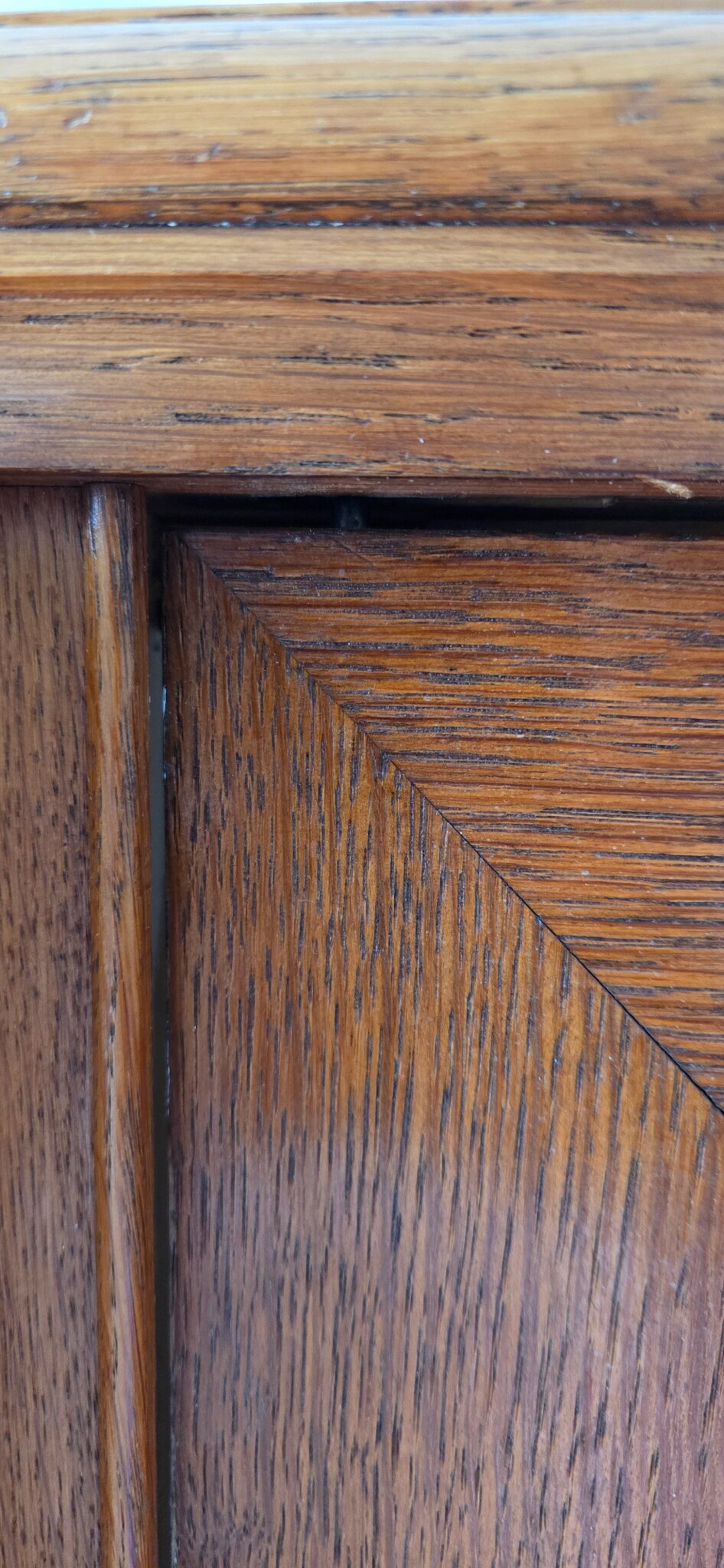

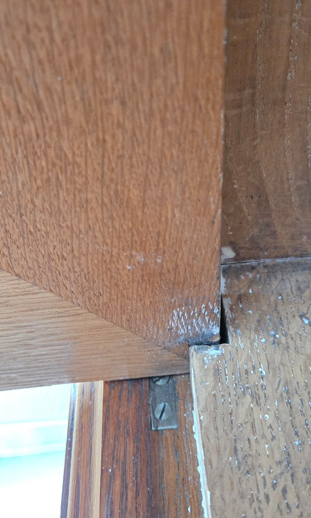

Det stämmer, "normal" lucka (till höger på bilden) sitter ett par mm högre..

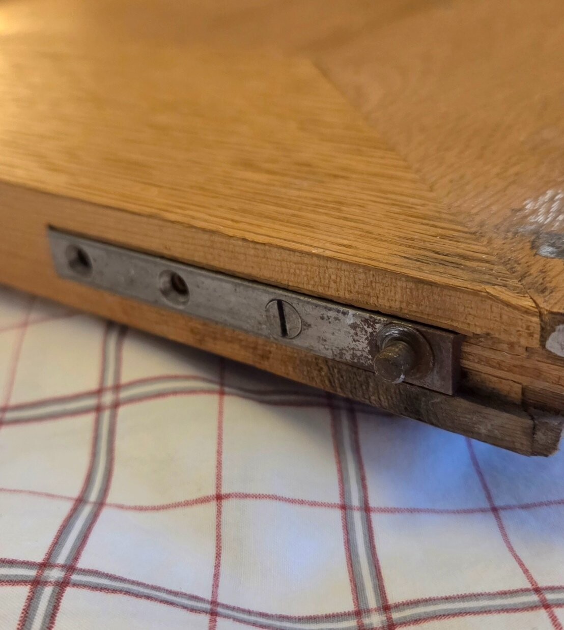

Skruven på undersidan av skåpet ser misstänkt intressant ut? Lossa den och sätt en bricka på nedre gångjärnets pigg om det inte bara funkar att justera med skruven underifrån.
Stadsduva

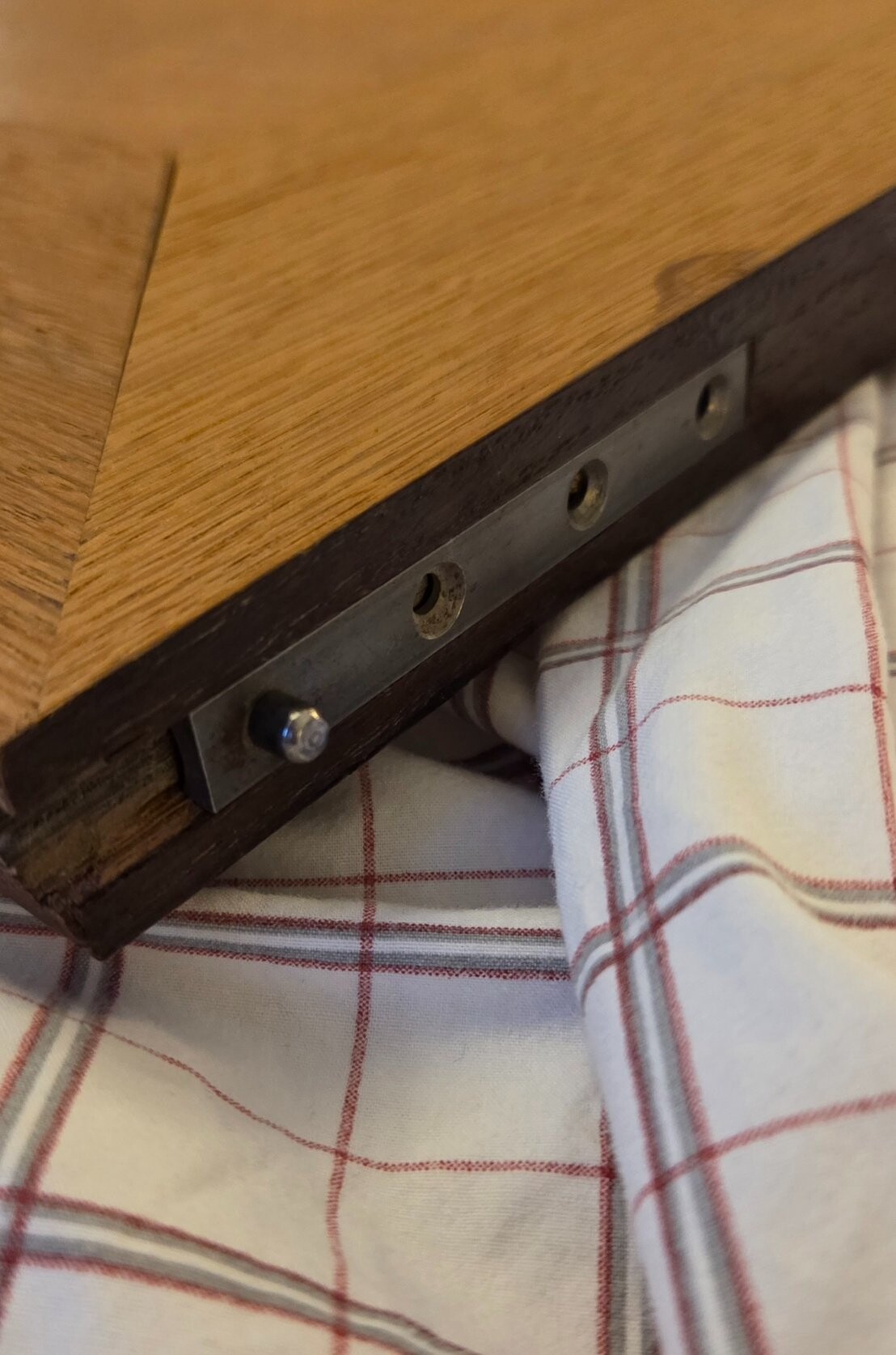

Den översta kanten och den nedersta: ser ut som att det redan sitter någon bricka. Ska testa att byta ut den.
  • Träbit med metallbeslag och fyra skruvhål, liggande på en rutig duk.
  • Gammaldags trädörr med synligt metalllås som ligger på en rutig duk.
Vad är skruven till då, är inte det en typ av justering?
Jag vet faktiskt inte, tror att de helt enkelt fäster plattan mot luckans sida? Och den piggen som sticker ut sätts i i hålet på botten- och toppskiva så att luckan kan rotera. Väldigt enkel konstruktion enligt mig, så lösningen till problemet borde också vara enkel :)
nanowire
BirgitS
Kan det vara så att hålet i bottenskivan har blivit för stort pga. nötning med åren?
Då kanske det är så att piggen åker ner för långt.
AXS
Byt bricka så blir det bra. Nylon borde bli perfekt om du har det.
