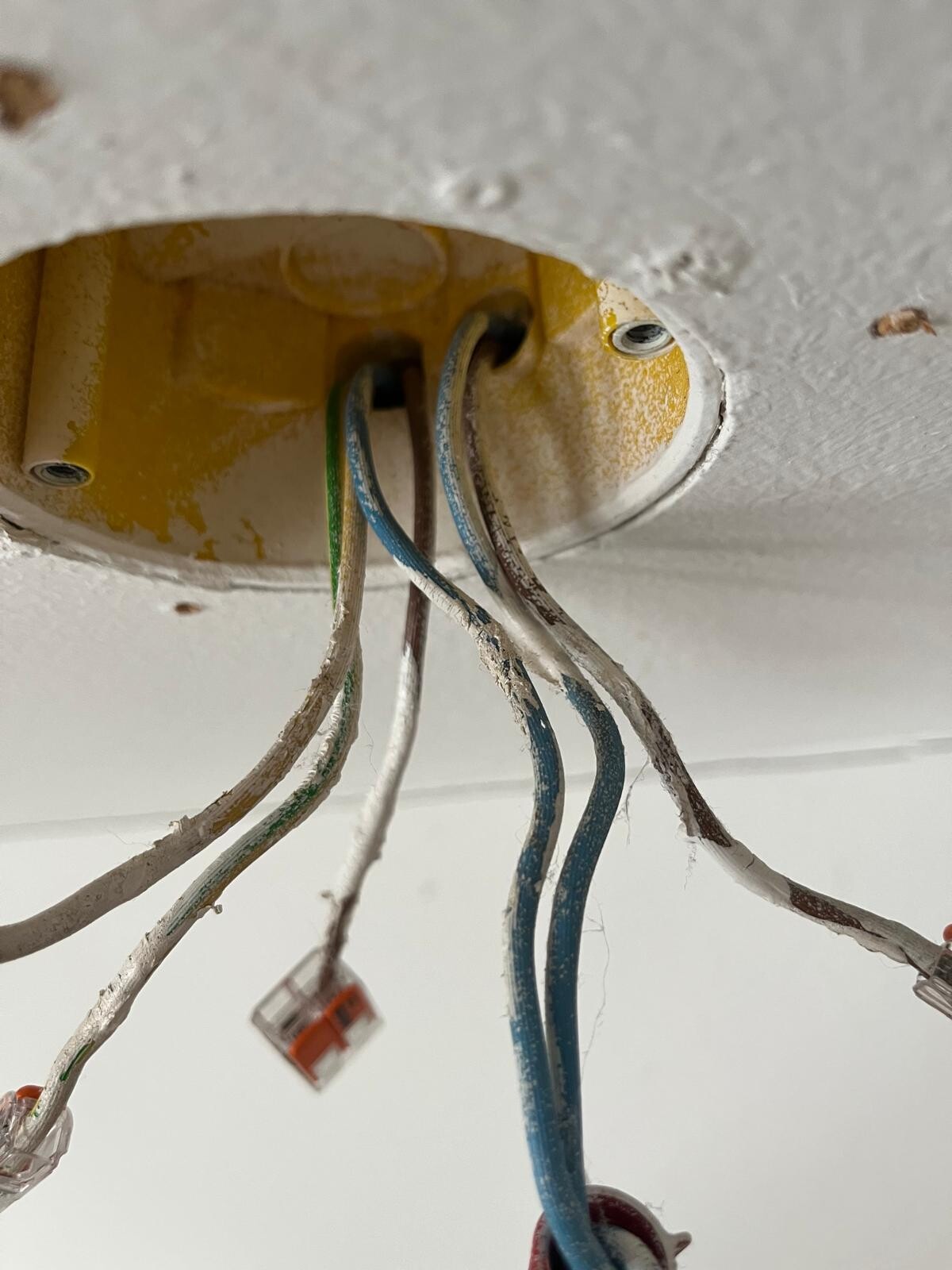

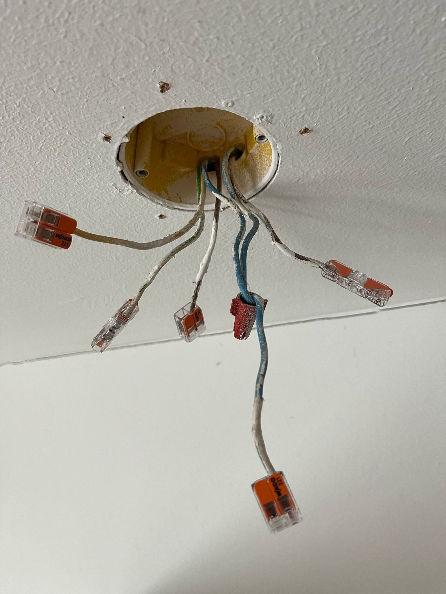

Hej jag har ett uttag i köket där en lampa/uttag har varit kopplat. Det är ett hål med en kopplingsdosa i taket, där inkommande har 3 kablar - blå (tvinnad i röd klämma) som också går vidare i huset, en gul och en brun
Jag har gjort mätningar mellan kablarna det här har jag fått fram
Det finns en brytare med två knappar, varav en jag tänder en annan lampa i rummet med.
Gul och brun (knappen ner) - 230v
gul och brun (knappen upp) - 0v
Om bägge knapparna är neråt blir den dock noll
Mellan nollan och brun är det alltid spänning oavsett knappen
Mellan nolla och gul är det bara spänning om bägge knapparna är på
Mellan gulbrun och gul - 230 bara om bägge knapparna är på
Mellan gulbrun och brun - konstant 230, oavsett om knapp är på eller av
Min slutsats är att gul är tändkabel, brun är fas, gulgrön jord och blå nolla.

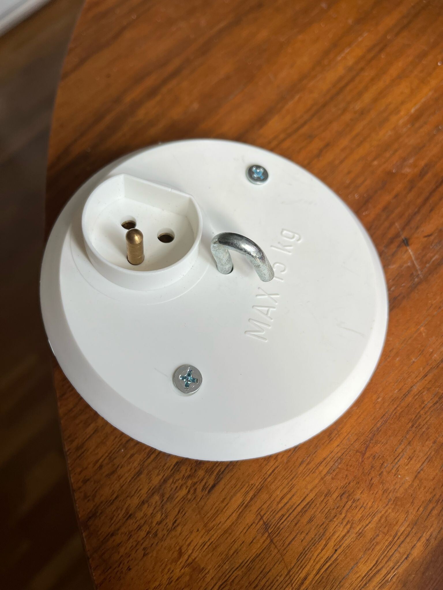

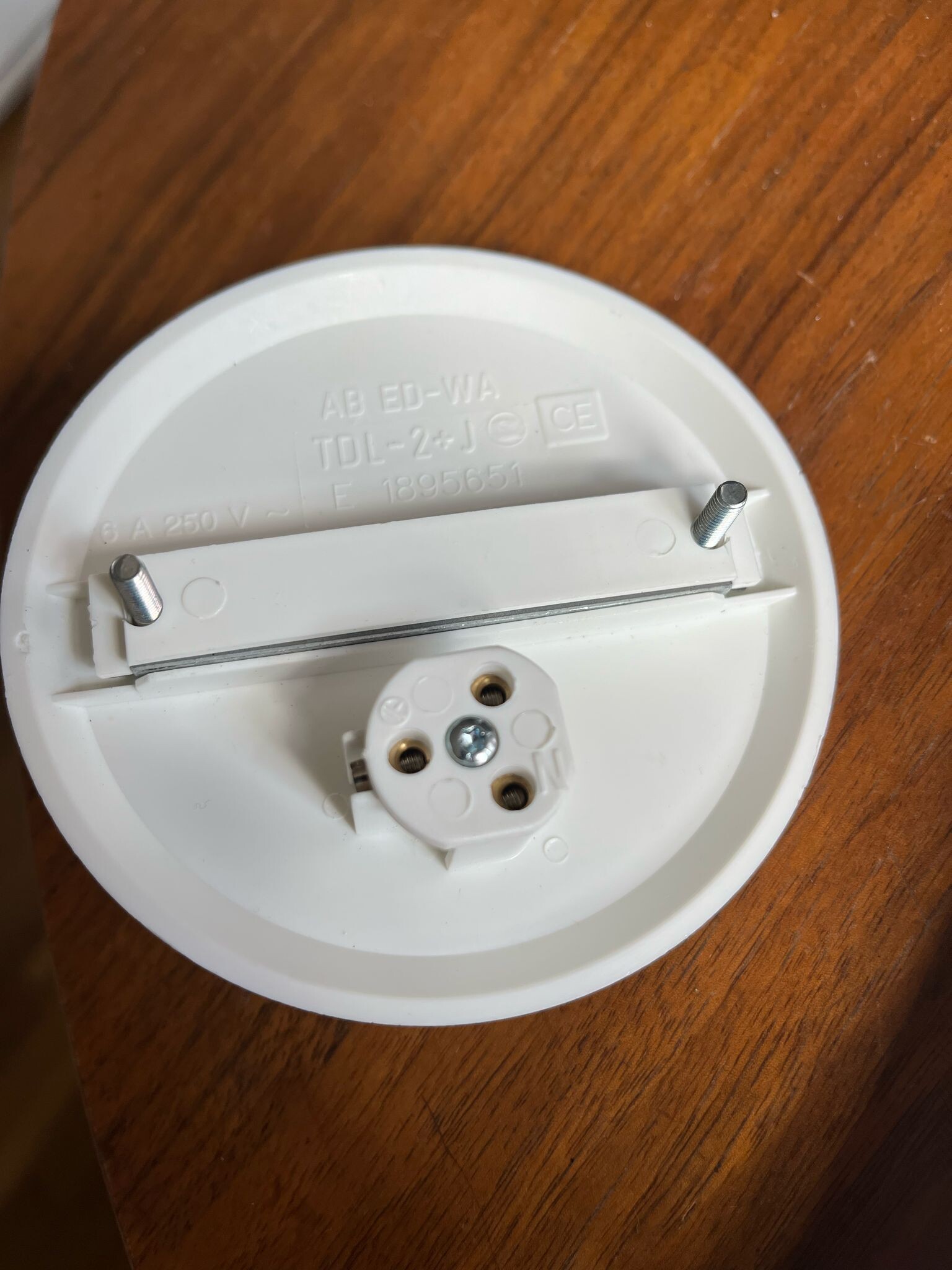

När jag kopplar kablarna till lamputtaget senare är det väl gul som ska in i det tredje omärkta hålet?

Bara färgerna säger väldigt lite. Man måste veta respektive lednings funktion och de var kopplade innan. Väldigt mycket färgkladd på ledningarna som borde skrapas bort. Finns det ingen gulgrön? Just den får enbart användas för jord.
Det kommer in 2 rör med ledningar till dosan. Det (verkar det) vara en blå N-ledare i varje rör. Rimligen är det vänstra röret inkommande och det högra utgående.
Rimligen skall det högra rörets andra (svarta?) ledning kopplas ihop med inkommande med samma färg.
Min gissning är att de två vänstra ledarna är tändtrådar som skall koppas in till uttaget. De bör alltså gå till en kronströmbrytare (med två knappar). Den som skall tända lampan alltså.
Den korta blå N-ledaren skall då oxo kopplas till uttaget, till anslutningen märkt "N". De två andra ledningarna till var och en av de två andra anslutningarna. Ordningen på dem spelar ingen roll.
Men som sagt. Skrapa bort färgen på ledningarna och kolla att denna gissning stämmer.

Reagerar mot vadå? Du behöver en säker referens att mäta mot. De två ledarna kan annars vara precis vad som helst. Man kan endast dra slutsatser om man känner sin anläggning.B boxbygg skrev:
Den blå ledarna tycker jag man bör kunna lita på att det är neutral. Så den mätningen antyder att brun är fast fas, om det inte finns en dold strömbrytare nånstans... Det går inte att mäta sig fram till detta.
Den här mätningen tyder på nåt knas, som t.ex att kronbrytaren är felkopplad.B boxbygg skrev:
Jag ser inte på dina bilder vilka färger ledarna har, jag ser bara en massa målarfärg. Det är också värdefullt att beakta vilket rör som ledaren kommer ifrån.

Fel! Det är 4 ledare. (ett av felen som inte fanns innan inlägget editerades)B boxbygg skrev:
Om man ser noga på inkommande 4 (fyra) ledare på sista bilden så tycker jag mig se, från vänster till höger:
- Grön/gul d.v.s. skyddsjord.
- Vit. Jag tycker det ser ut som en vid ledare som missfärgats gul på samma sätt som takdosan samt dessutom övermålats med vit färg.
Tändtrådar har oftast en avvikande färg från övriga. Jag gissar vit eftersom det är en mycket vanligare färg än gul. Men färgen spelar ingen roll. - Blå. N-ledare (nolla)
- Brun. L-ledare, dvs Linje/Fas

Någon gulbrun ledare finns inte.(ett av felen som inte fanns innan inlägget editerades)B boxbygg skrev:
Men slutsatsen är korrekt
👍 Skyddsjord, N-ledare & tändtråd, ja.B boxbygg skrev:
