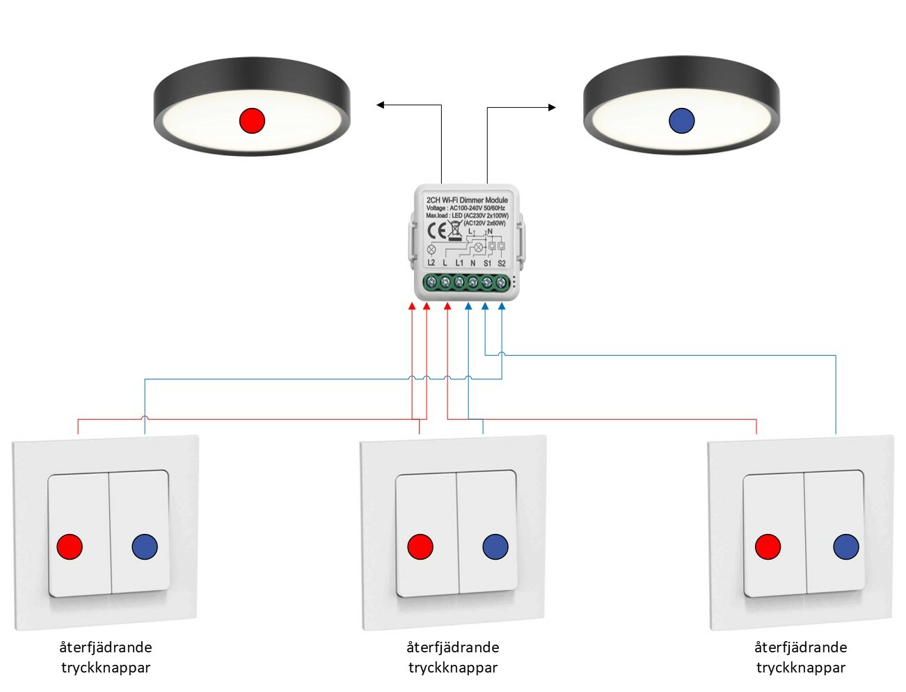

Har 3 st. strömbrytare som ska styra 2 olika lampor. Mellan strömbrytarna och lamporna ska det kopplas in en dimmerswitch med två signal-kanaler och två line-kanaler (L1,L2 & S1,S2)
Strömbrytarna behöver vara återfjädrande då dimmerswitchen har L & N inkoppling och endast behöver en impuls för på/av och dimmerstyrka.
Vilken typ av strömställare ska jag ha och hur ska det kopplas?
  • Diagram över inkoppling av dimmerswitch med återfjädrande tryckknappar, styr två lampor via två line-kanaler och två signal-kanaler.
Bästa svaret
Dubbeltrappomkopplare blir bra. Det går även med kronomkopplare. Köp modell/fabrikat där det går att installera impulsfjäder.
Lägg fas till "ingången" på varje sektion på brytaren, utgången (öppen i viloläge) går sedan till styringång S1 resp. S2.
Gör samma sak för de två andra brytarna. De tre brytarna kommer då att ligga parallellt.

Jag komplicerade det hela väldigt mycket i huvudet. Installerade 3 st Exxact Kron och fjäder med fas till varje och tändtråd till kopplingsdosa. Kopplade ihop tändtrådarna per grupp och till S1 & S2 i dimmerpucken.
