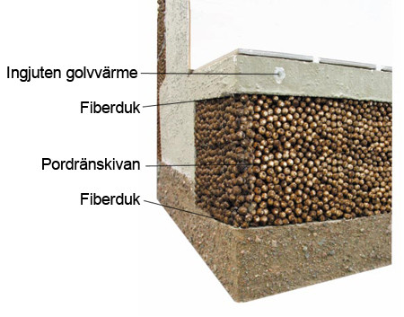

Hur som helst så har jag nu märkt att det är relativt stor fuktvandring genom golvet. Så jag har reviderat min plan till följande:
1. Städa (check!)
2. Billa bort golvet! Stora maskiner yay!
3. Jämna av med makadam.
4. Lägga fiberduk
5. Lägga 100 mm Isodrän/pordrän
6. Ny fiberduk
7. Gjuta nytt golv 100 mm
Vad tror ni? Är jag på rätt spår?

Det är vad många verkar ha gjort i stora drag.
Läste dock någonstans att man inte skulle gräva under grundsulan då material kan kalva ut och huset tappa bärighet. På bilden verkar det ha grävts lite djupt.
