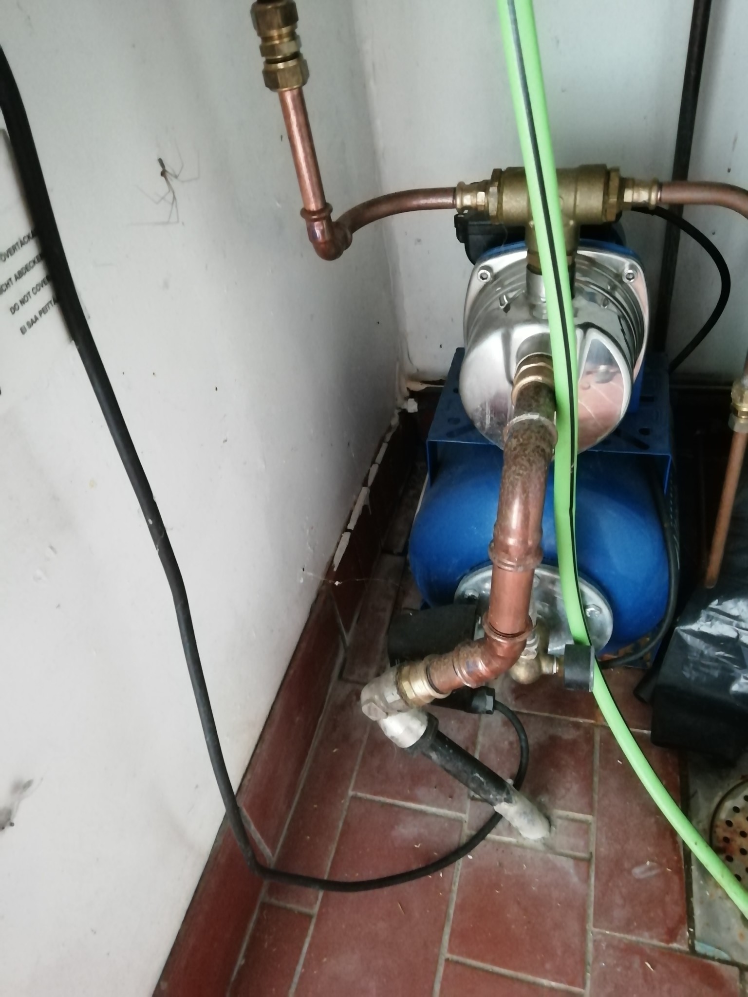

Hur ska djup borras brunn se ut?
Kan ge mig på en gissning vad bilden visar. En pumpbrunn uppbyggd med cementeringar och som står över ett normalt borrhål i berg. Dock så har ytvatten trängt in och och fyller upp borrhålet till brädden.

Att det skulle vara en ejektorpump ser jag som osannolikt då man bara ser en slang. En ejektor kräver två.H håbbe1961 skrev:Kan ge mig på en gissning vad bilden visar. En pumpbrunn uppbyggd med cementeringar och som står över ett normalt borrhål i berg. Dock så har ytvatten trängt in och och fyller upp borrhålet till brädden.

Jag tycker att det är svårt att se på bilden vad du har för grejer. Lite frågor är har du någon pump vid hydroforen? Hur stor diameter är cementringarna?
Jag tycker att det ser ut som en grävd brunn med en djupborra eller filterbrunn i botten. Om det är det lilla röret i botten som är din brunn bör det inte vara vatten i det stora. Åtminstone inte så att det kan ta sig ner i det lilla. Ytvatten kan ta sig in vid locket eller läckage mellan ringarna. Troligtvis är det inte mycket ytvatten det handlar om och då tror jag inte att det är någon fara.
Ska fota imorgon vad jag har vid min hydroforen.M Mardigan skrev:Att det skulle vara en ejektorpump ser jag som osannolikt då man bara ser en slang. En ejektor kräver två.

När jag köpte huset för 3 år sedan så var det hål efter en gårdspump mitt på locket. Ett hål på 20 cm. Med en plåt bit lagd över det. Kanske det har siprat ner vatten efterhand så. Jag köpte nytt lock i våras cirka.
Kanske borde testa att hinka ur en del vatten

Den svarta slangen från golvet går nog till brunnen?
Du har en vanlig jetpump som teoretiskt sett bara kan suga från ca 9 m från vattenyta till pump då det sedan blir vaccum i slangen. Du har troligtvis en grävd brunn som inte gett tillräckligt så därför har man borrat ner ett filter för att öka flödet eller bättra kvaliten på vattnet. Om vattnet i botten kommer nerifrån är det troligtvis grundvattnen och ingen fara. Men om vattnet läcker in uppifrån bör man nog begränsa läckan.
Tack för svar.. Då vet jag lite merM Mardigan skrev:Du har en vanlig jetpump som teoretiskt sett bara kan suga från ca 9 m från vattenyta till pump då det sedan blir vaccum i slangen. Du har troligtvis en grävd brunn som inte gett tillräckligt så därför har man borrat ner ett filter för att öka flödet eller bättra kvaliten på vattnet. Om vattnet i botten kommer nerifrån är det troligtvis grundvattnen och ingen fara. Men om vattnet läcker in uppifrån bör man nog begränsa läckan.
Då är frågan hur man hittar eventuell läcka och hur man tätar
