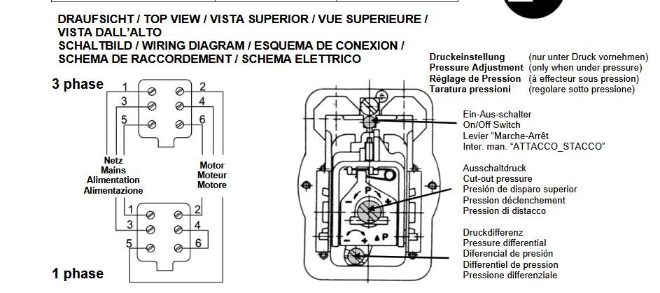

Som rubriken lyder. Har en tryckvakt Condor MDR 4S/6 som jag jag inte begriper för fem öre hur jag ska koppla sladdarna till pumpen samt strömmen från väggen. Pumpen är en 1-Fas Grundfos SQE-85 om det nu har någon betydelse.
Bifogar kopplingsschemat.
Tacksam om någon kunde ge lite klarhet i detta.
  • Kopplingsschema för tryckvakt Condor MDR 4S/6 visas med instruktioner för 1-fas och 3-fas motoranslutning samt märkta inställningspunkter.
Bästa svaret
Man följer schemat, matning L-N in på 1-3, motor till 2-5, bygel mellan 4-6.
Det ser lite udda ut då ena polen går två gånger igenom brytaren. Det är bara för att öka driftsäkerheten lite så att den verkligen bryter även om ena polen bränner fast.
Dilato och 3 till

Förstår tyvärr inte vad du menar utom att jag måste bygla 4 o 6.
Det enda jag vet är att jag har 3 sladdar från pump samt från väggen varav den ena är gul/grön som jag förstått är jordning. Dom andra är Brun och Blått.
Hur koppla in dessa i vilket nr?
Bronken
Då menar nog Bo att brun o blå från "väggen" ska in på port 1 och 3.
De två som inte är gul/grön jord från pumpen ska in på port 2 och 5.
Och så en bygel mellan port 4 och 6.

Nu klarnade det rejält, det är som du säger, det finns 2 skuvar för jordning nedanför port 5 och 6.
Antar att jordning för vägguttaget är då den nedanför 5 och till pump nedanför port 6.
Tack alla för feedbacken.

Inga problem att koppla, det är en 1 fas-pump du har. 2 ledare in på ena sidan tryckvakten. 2 ledare ut ill pump på andra sidan tvärsöver + jordledarna på jordskruven. Med 1 fas går pumpen alltid åt rätt håll, det med att bygla kan du glömma, är bara för lite mindre belastning av kontakterna i tryckvakten.

Jag trodde bygla 4 o 6 var till för att få pumpen att gå på 1 fas istället för 3 fas?

Är väl bara 3 ledare till tryckvakten och lika ut till pumpen, liksom lika en vanlig skarvsladd, men lite tjockare totalt.

Jag skrev nog lite fel, jag menade att jag trodde bygla 4 o 6 var till för att få tryckvakten att köra på 1 fas i.o.m att den är kapabel till både 1 fas och 3 fas.
