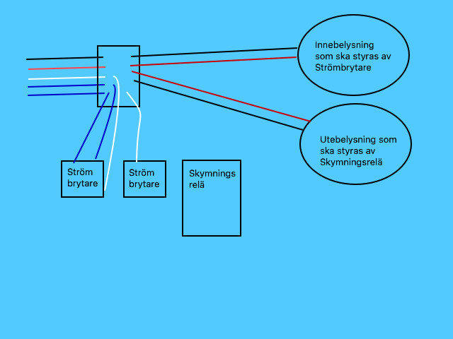

Med min snygga CAD ritning ska jag försöka förstå elen i mitt garage... Och nej är varken elektriker eller jobbar med CAD i min profession.
Förutsättningarna är att det är i ett garage byggt -66. Jag har ett synligt VP-rör med fem 1,5m2 som kommer in i kopplingsdosan. (längst uppe på min "CAD" ritning.)
Jag har inte rivit andra väggar därför vet jag inte exakt hur det ser ut men jag har en aning.
Detta är vad jag har kommit fram till när jag har stått och klurat och mätat i kopplingsdosan.
Vit = fas, Svart= nolla, Röd=Jord De blåa tror jag är trappbrytaren då jag kan tända i garaget på två olika ställen.
Strömbrytare 1 tänder belysningen i garaget, dit går det två blå kablar samt en vit. (trappbrytare)
Strömbrytare 2 går via skymningsrelä för att kunna släcka ute belysningen. Dit går det en vit och brun(?) kabel.
Allt i kopplingsdosan är ett kaos och jag vågar inte röra något. Jag har tänkt dra ny flexslang med fördragen kabel till samtliga punkter för att underlätta för elektrikern. Men hur ska man tänka? Hur ska det egentligen se ut, det jag ser med säkerhet är kablarna in i kopplingsdosan och de som går till strömbrytarna.Jag har missat att rita ut den brunakabeln till denhögra brytaren Resten är spekulation

Om du inte med säkerhet vet hur det ska se ut skulle jag rekommendera att du pratar med elektrikern innan du gör något. Dels för att inte göra något onödigt jobb som ändå måste göras om, dels för att många (de flesta?) elektriker sannolikt inte vill befatta sig med det någon annan (ickeelektriker) har installerat.
Om du ska göra detta själv, säg som det är och lägg upp bilder. Du måste ta reda på vad alla ledare har för funktion. Inte tro, utan veta. Röd som jord var vanlig förut, men röd förekommer även som tändtråd och just detta fel har dödat folk.
Tack för ett snabbt svar tommib, näe jag varken ska eller vill koppla själv. Felkällan (alltså jag) litar jag inte på när det gäller el. Men jag är av naturen nyfiken och tänkte hjälpa till lite och fördra kabel, men ALL koppling tänkte jag att elektrikern skulle få göra
Mäter jag Röd/Vit samt Svart/vit har jag 230V Röd/svart har jag noll på därav var min slutledningsförmåga vad som är vad.
Du kan också mäta noll för att någon strömbrytare är avstängd.....
Visst, i just denna kombination är röd troligen jord men troligen är inte tillräckligt bra.
Angående slangdragningen så är det just den (och därmed planeringen av anläggningen) som är svårt. Att koppla ihop FK i toppklämmor lär man sig på fem minuter. Därför skulle jag blanda in elektrikern direkt i början. Om ni sen kommer överrens om att du drar en del slang så är det mellan er men då har elektrikern planerat hur det ska dras.

Och för att fördra MÅSTE du veta hur allt fungerar och hur många och vart trådarna ska gå, så när det kommer till kopplingen som du tänker leja bort är det den enkla biten, för som sagt allt måste vara löst INNAN tråd/kabel dras.
Allt är nu dragit, innan ytterväggar och gips kom på plats kom elektrikern och kollade så jag gjort rätt. Jag följde hans instruktioner och fick godkänt. Nu inväntar jag att han kommer och kopplar för det blev betydligt mer än vad som var planerat då han kom med massa mer förslag (jag hade inte tänkt färdigt...)
