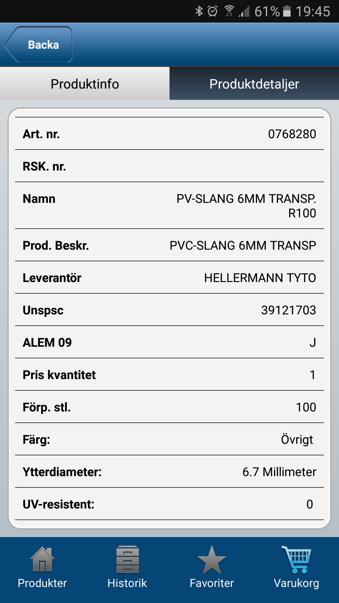

Frågeställningen om isolerslang skulle kunna lösas så här:
Tekniska data på den nedan. Finns fler dimensioner och kulörer. Nu har du i alla fall ett E- nummer och en tillverkare att googla vidare på.
PVC-SLANG 6MM TRANSP
PVC slangen kännetecknas särskilt av sin elasticitet, goda draghållfasthet, enastående åldringsbeständighet. Slangen finns i ett antal olika färger i flexibel Polyvinylklorid, kadmiumfri (PVC). Slangen går att beställa i kapade längder. Levereras i inplastad rulle. Användning För skydd av kablar, isolering och nötningsskydd. Storlekar: 3 - 15 mm i innerdiameter. Materialdata PVC isolerslang Material: Flexibel Vinylklorid kadmiumfri (PVC) Genomslagshållfasthet (kV/mm): 15 kV Temperaturområde: -20º C till +70º C (+80º C korta stunder) Färg: Svart, vit, blå, gul, transparent, gul/grön Andra färger mot förfrågan. Mot förfrågan finns slang med temperaturområde upp till +105º C
