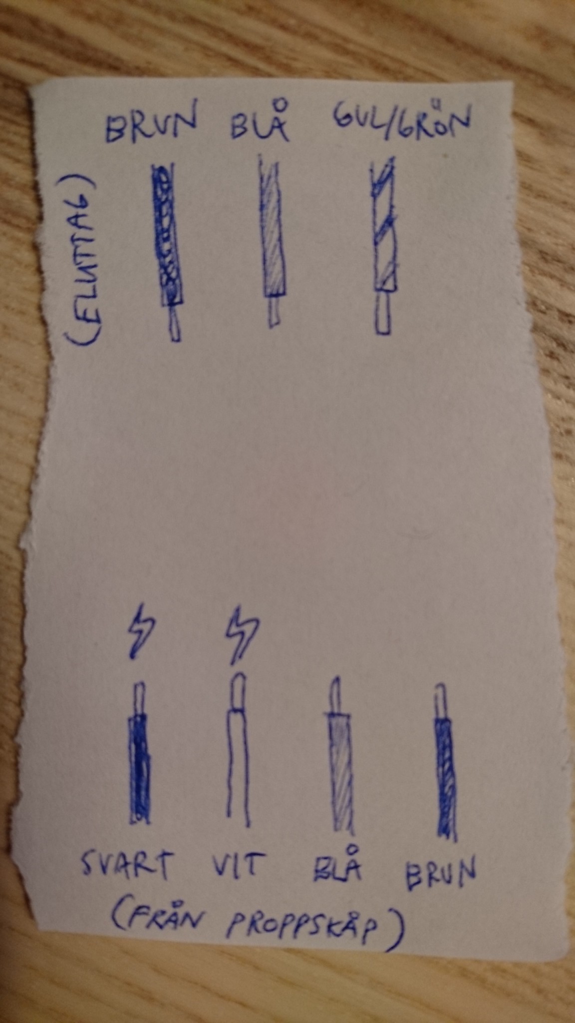

En befintlig lösning har kopplats loss och skulle nu kopplas ihop igen men då får jag inte till det. Hur ska detta kopplas egentligen?
Fyra kablar direkt från proppskåp. Svart, vit, blå och brun där svart och vit är strömförande. Ska länkas med sladd som går till ett eluttag varifrån utelampa är inkopplad ibland och ibland trädgårdsredskap.

Eftersom du inte har någon jord från "proppskåpet" så ska du inte koppla in nått som går ut, det kan vara direkt livsfarligt.
Dessutom ska man ha jordfelsbrytare som skyddar elinstallationen och då särskilt ute.
Även om det skulle vara en gammal elementmatning är färgerna knasiga. Det borde finnas en skyddsjord som kan vara röd eller gulgrön. Nej, man ska inte lita på färger, men det är rätt långsökt annars.

Det kan vara på sin plats att påpeka att de två som är strömförande troligen är två olika faser, då har du 400V mellan dem.
Så det kan bli väldigt fel om du labbar med dte här. Du måste ta reda på vad som är vad. Och som sagt OM ingen av trådarna är skyddsjord, så blir det livsfarligt att mata någonting utomhus.

Men stämmer gissningen att det är en f.d radiator matning?
Gubben som bodde i huset innan hade en stuga på tomten där han bodde på somrarna för att tanten tyckte han snarkade för mycket. I stugan hade han en radiator men även TV och lampor. Allt fick sin matning från denna kabel. Sen hur det såg ut mer där inne vet jag tyvärr inte då det revs av annan än mig.

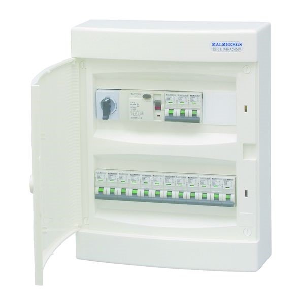

Kabeln går in till garaget där det sitter ett proppskåp med jordfelsbrytare likt denna (bild nedan)

MEN innan inkoppling måste du mäta och verifiera följande arbetshypotes:
L1 = Vit
L2 = Brun
L3 = Svart
N (nolla) = Blå
PE (skyddsjord) = Skärmen

OK, det ökar ju mängden av "gissningsbara" alternativ. Du måste ta reda på hur kabeln matas i centralen.
Finns där säkringar för denna kabel?
Det kan vara så att du har en trefasmatning från centralen, där du av ngn anledning inte har ström på en av faserna. Det kan då ha suttit en undercentral i stugan (fast varför tar ngn bort en sådan?). En sådan matning mellan centraler är ofta osäkrad, dvs. den ligger direkt på huvudsäkringarna i matande ände. Då måste du ha en liten central i stugan med säkring för uttaget. Om den går mellan centraler, så är det också rätt stor chans att den inte matas via jordfelsbrytaren i centralen heller, du behöver då en jordfelsbrytare i stugan också.

Lite feedback till er. Jag tog in en elektriker då jag kände att detta var lite över mitt huvud. Han satte in en jordfelsbrytare i proppskåpet och dosade av kabeln utomhus och fäste upp den enligt konstens alla regler. Jag har sedan själv gått från dosan till eluttag och ytterbelysning utan problem och utan skräck.
