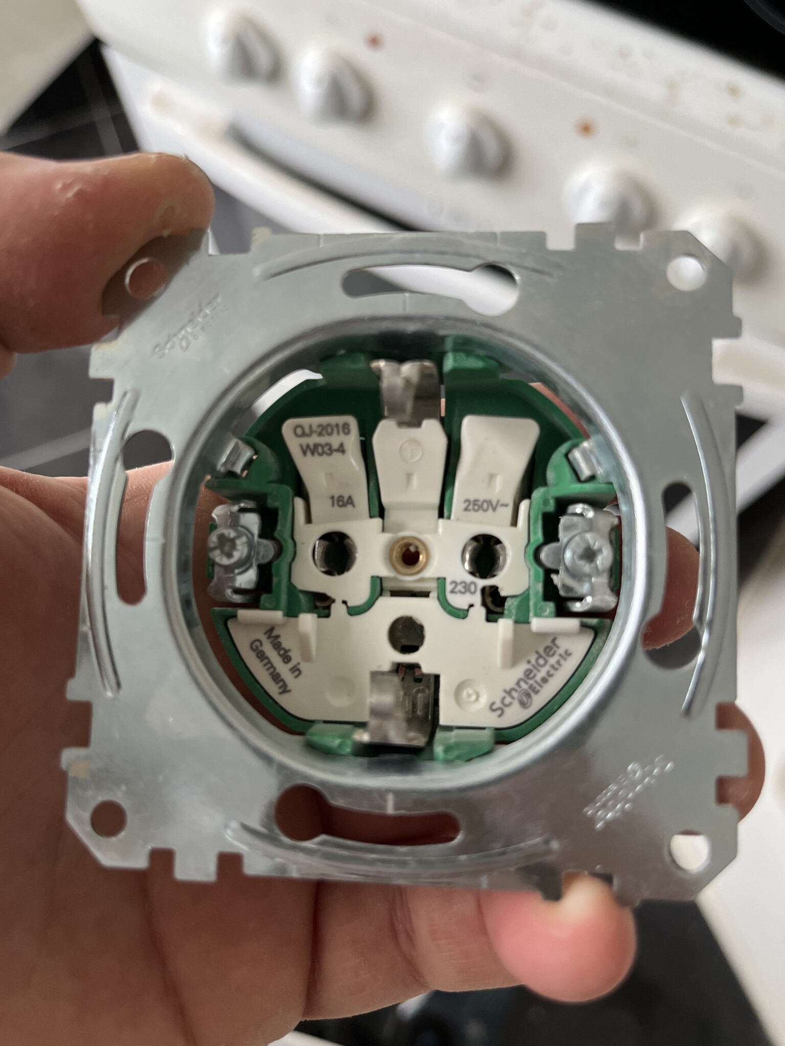

ser att jord går i i mitten men vart får neutral o ledare? på vilken sida? eller det spelar ingen roll här?
  • Bild på ett vägguttag med jordanslutning i mitten, används i en diskussion om placering av neutral och ledare.
Spelar ingen roll. Stickproppen kan vara vänd 180 grader så man vet aldrig vilken som blir fas eller nolla.
ok tack!

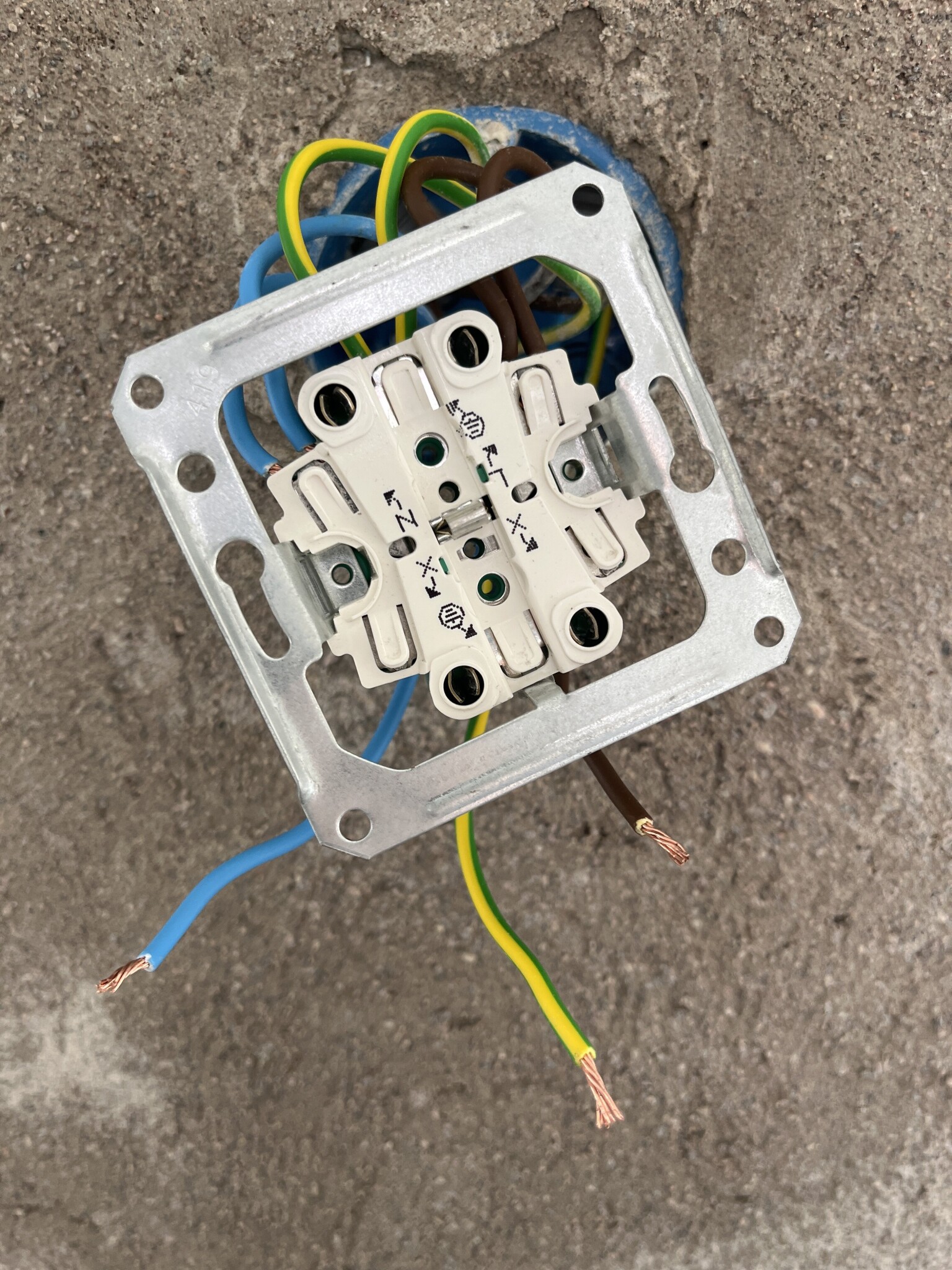

josth du som kan, varför leder blindledarna inte vidare ström när dessa 3 kopplas vidare på x o x o jord plinten underifrån? får ström annars i eluttaget
För att de är blindplintar?
Har du fler än tre trådar med samma färg i dosan får du använda dig av en wago eller motsvarande.

"X" fungerar bara som en enkel liten skarvklämma utan kontakt med resten av uttaget.

ok blir lite svårt med plats i uttaget bara om jag vill ha eluttag även.. men tack
