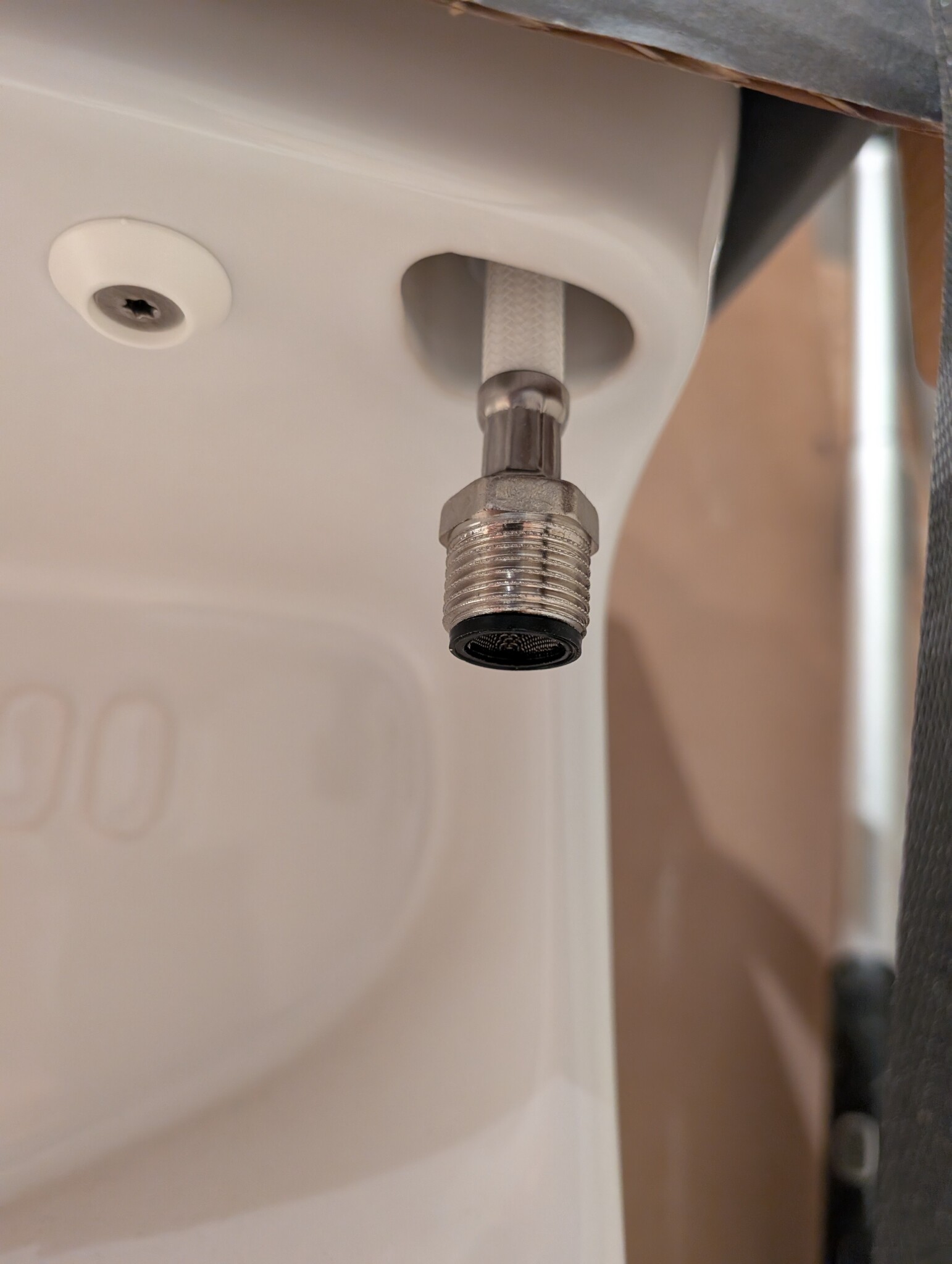

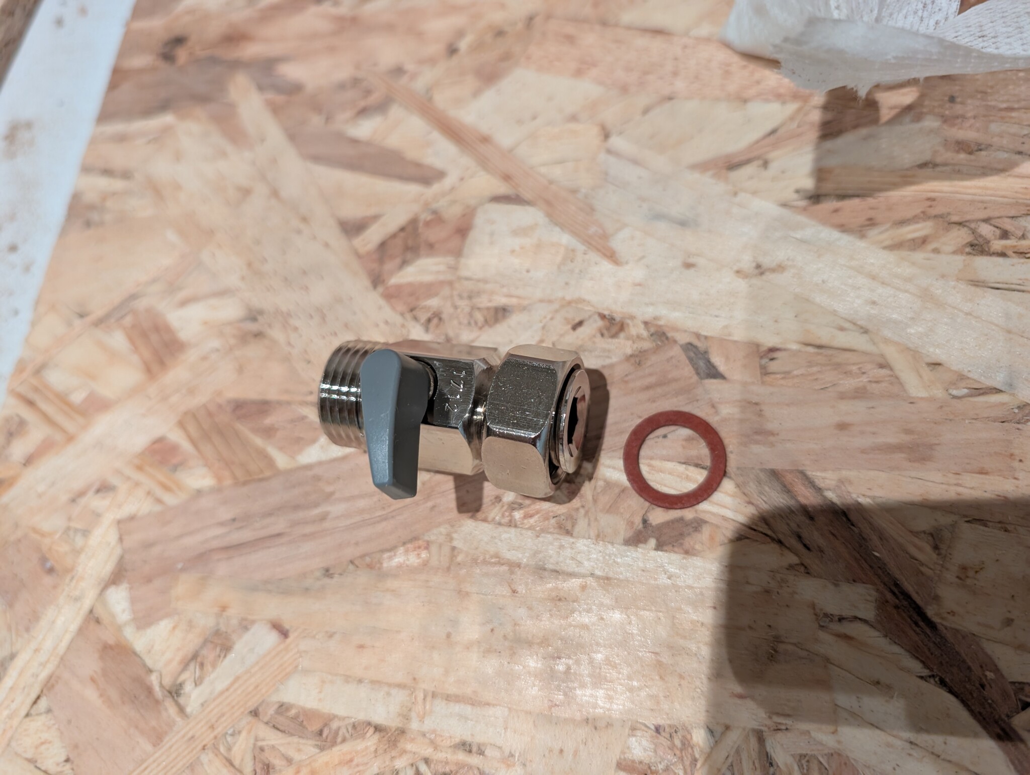

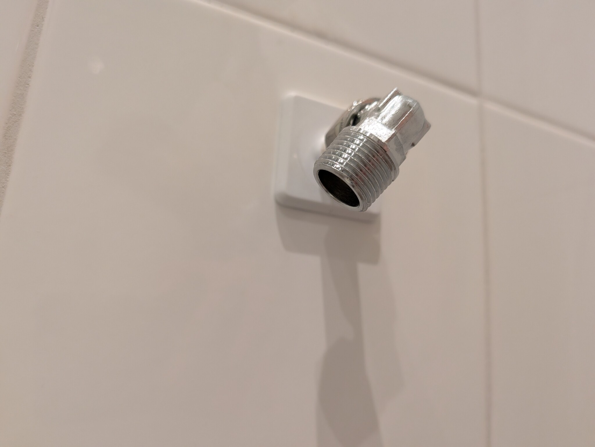

Har köpt en ny toalett ska jag vill koppla in. Vad behöver jag för att få ihop detta? Fick med en "ballofix" med toan.

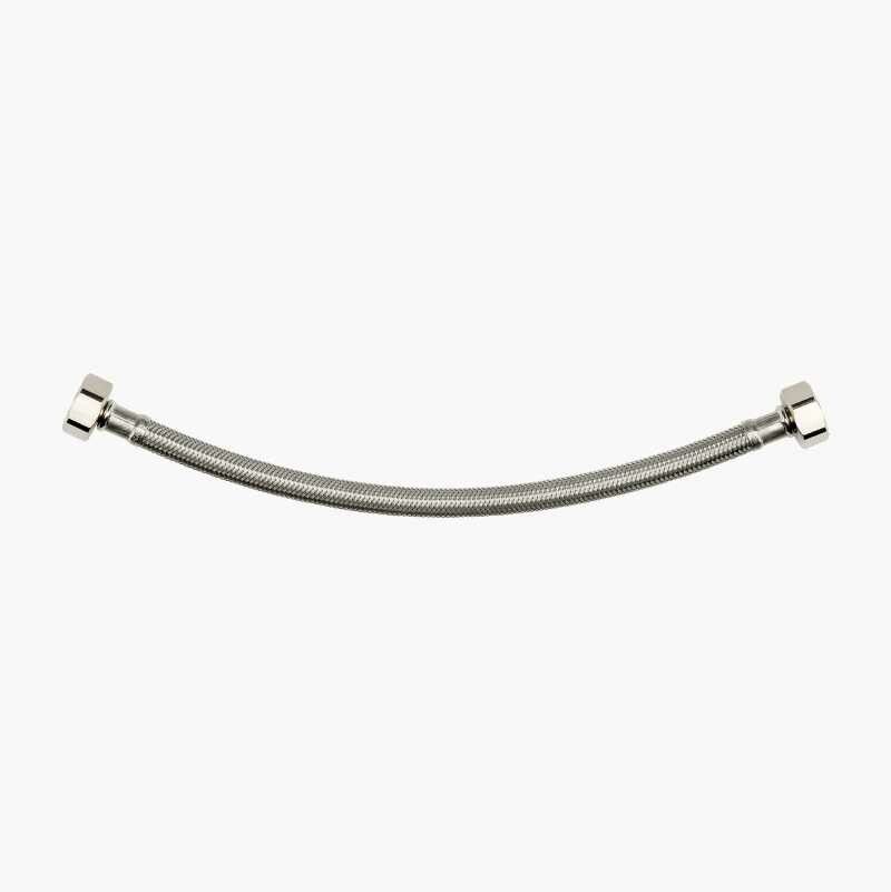

En slang från väggen till ballofixen som monterats på stolen..eller ballofixen direkt på väggen och slangen vidare till toaletten..
Flexibel metallslang med anslutningar i ändarna, möjlig användning i VVS-installationer för att koppla ballofix till toalett.

Tänkte mest på var packningen som följer med ska sitta. Mellan toa och ballofix?
Krilleman
Ja, det är det normala.

Sitter det inte redan en packning där på toan?
Eller ser jag i syne?
Behövs knappast dubbla packningar.

Det sitter en liten sil med en plastkant, men jag vet inte om den fungerar som tätning.

Helt rätt, är gummiänden på silen över den släta ytan så agerar även den packning. 👍
