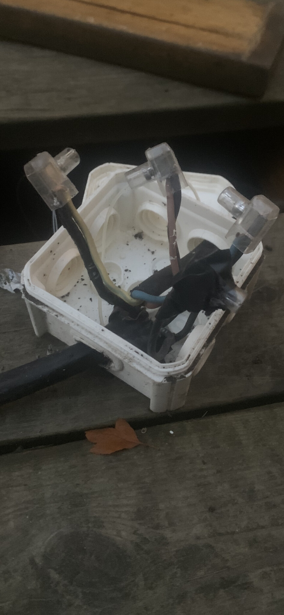

Vi har en fördragen kabel i vår förening till vår uteplats.
Vi har kopplat vidare till ett urtag.
Har fått åsikter om vidarekopplingen som gjorts enligt bild och innesluten i dosa.
Kan inte se att det skulle vara något anmärkningsvärt. Vad säger ni?

Du får nog ta en bättre bild för de syns inte så bra.
Men vad är de för färger på trådarna som kommer från vänster?
Ser ut som gummikabel som inte ska förläggas i fast installation?

Lättare att se helheten om du tar en bild till som ger lite sämer sammanhang.

Som sagt, svårt att se, men fel kabel(?), avsaknad av dragavlastning(?), avsaknad av klammer (?).
Vilka synpunkter har ni fått?

Nu är inte färgerna problemet då dessa överensstämmer, utan att det bedömts som ”amatörmässigt”. Mer frågan om vad kopplingarna gjorts med (hylsa) och boxen.

Jag hade dragit kabeln neråt där matningen kommer in (hålet bredvid) för att minimera inträngande fukt.

Hur kan de inte vara färgerna som är problemet när bilden visar mer eller mindre svarta trådar som är ihopsatta med gröngul jord, blå nolla, och brun fas?
Men för att sammanfatta lite kritik:
- ingen drag avlastning
- använder ubåtar ist för wago
- gummikabel som kommer in snett
- någon form av eltejp i dosan och på kablar med oklar syfte?
Överenstämmer med vad?
Bilden är rätt dålig så det är svårt att se, men jag ser ingen uppenbar gul/grön ledare för jord. Jag ser lite olika färger, svart kabel mot vit till exempel.

Absolut ser det amatörmässigt ut. All den eltejpen ser knappast professionellt ut.

Hur är det med kopplingsdosan, ligger den bara löst eller är den fastsatt så där snett på trallen?
Hur är det med membranen, är de ok?
Hur är det med dragavlastningen (syns ingen)
Hur är det med kabelvalet?
Hur är det med klamringen av kabeln?
Är dosan åtkomlig och kan man öppna den utan verktyg?
Så där ser det väldigt amatörmässigt ut, men med locket på dosan så ser man ju inte eltejpen, eller färgerna, eller avsaknaden av dragavlastning, så det är väl de andra sakerna antar jag som de reagerat på?
