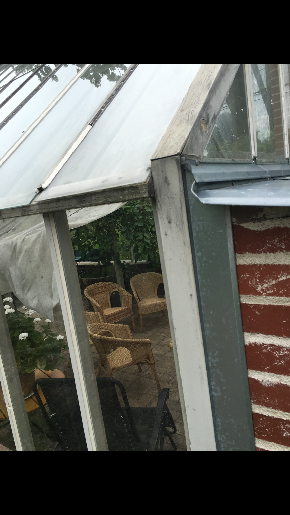

Skall snart te o sätta upp glaset i min träväxthus. Länge fnulat på hur man får dem att inte kanat ner men de jag frågat har inte kunnat svara. Såklart kan jag sätta en par skruv eller liknande som stopp längst ner, men skulle gärna vilja att det inte syns. Så som bifogade bilder. Nån som har koll på hur man fäster glas här? Räcker listens tryck? De kan ju inte limmat och hållet dem stilla, känns heller inte tidsenligt.
Tacksam för hjälp!

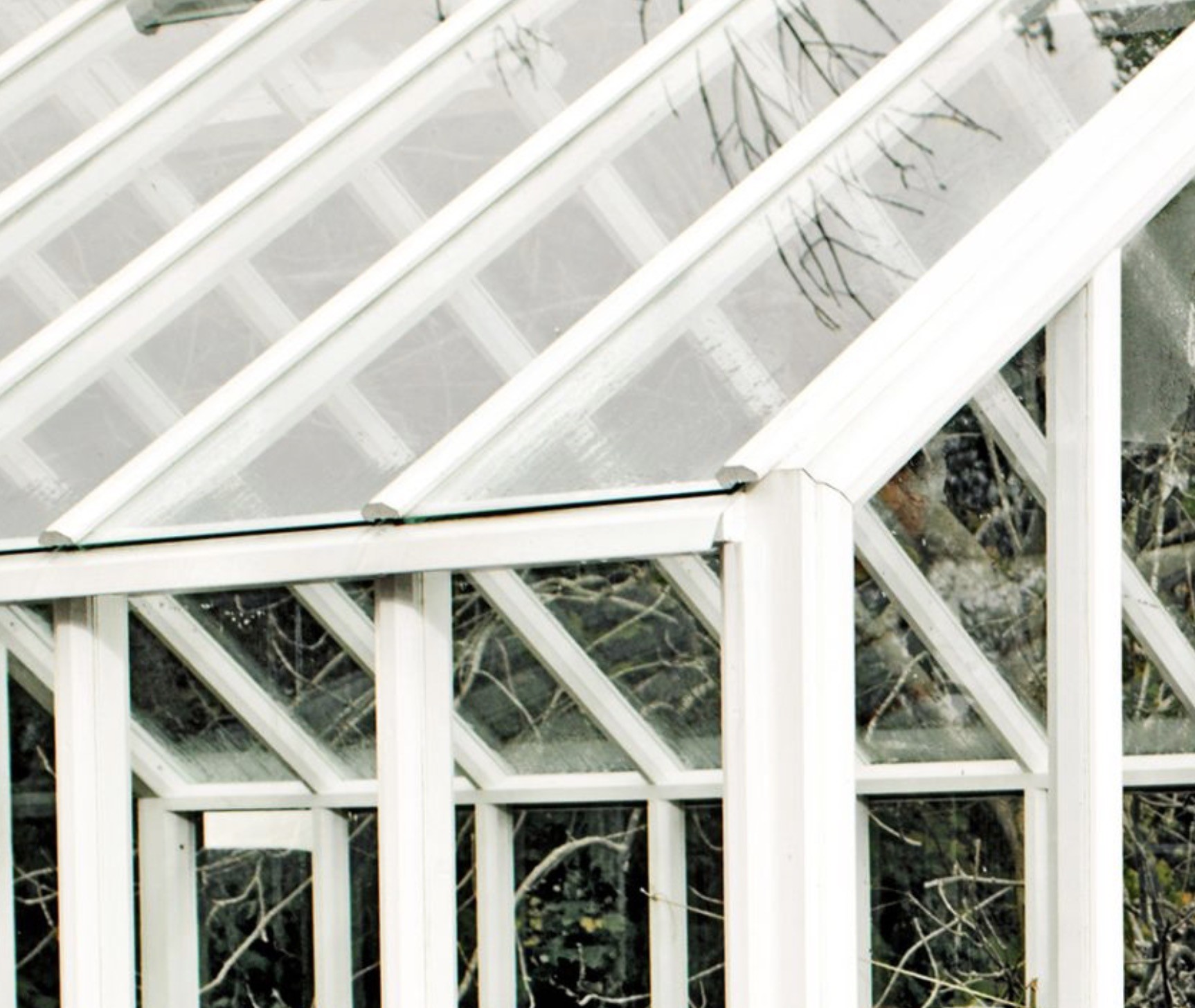

Mitt växthus kommer mest likna den nedre bilden, har även fixat en plåt (limmad, helst inte skruvad) över hammarbandet som den bilden också visar.
Hittade en till bild, även här syns inga "stift" som håller glaset i underkant.
Tätningslister både över och under fixar jobbet. Glas får inte hållas inspänt, då spricker det genast.

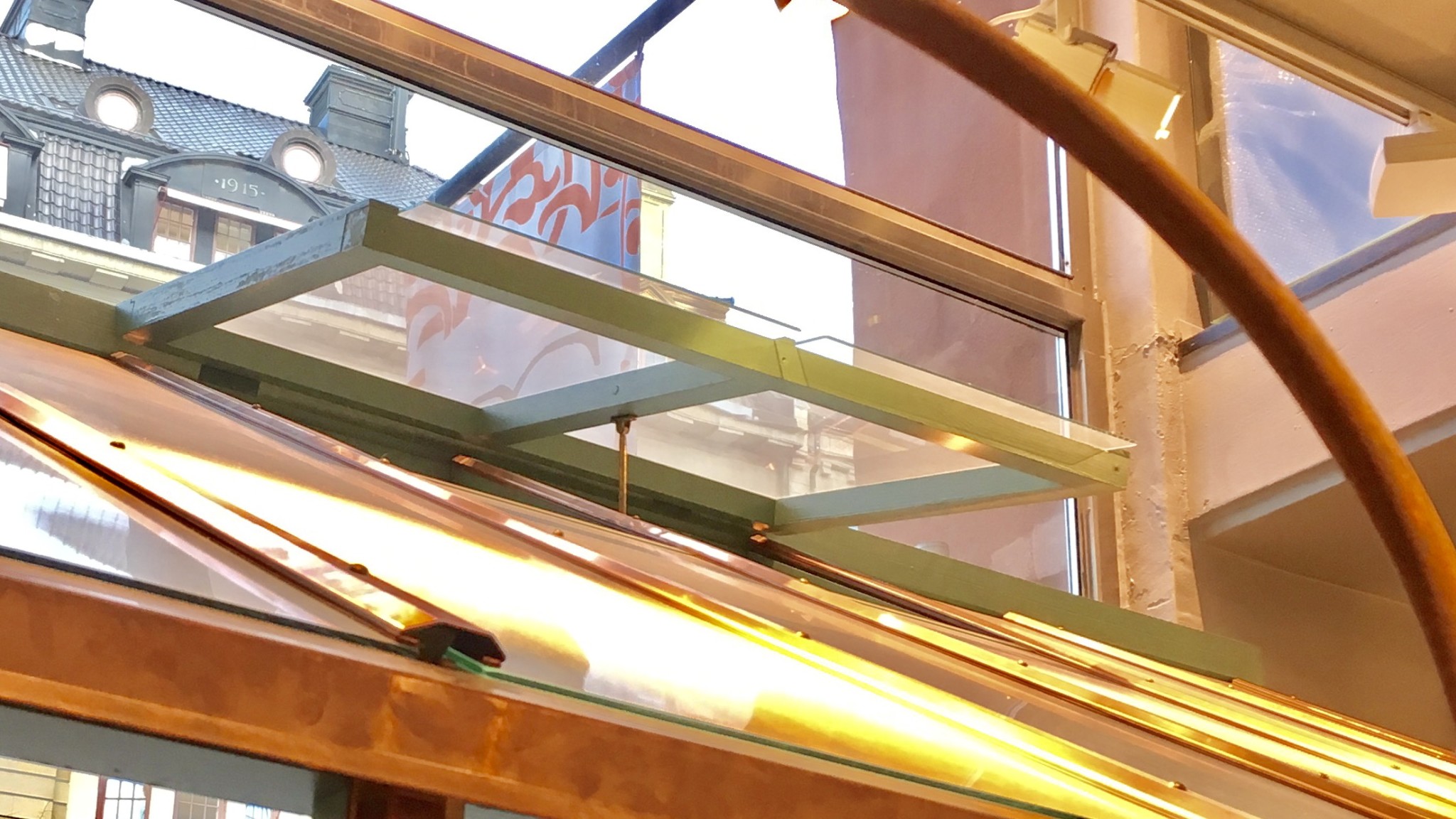

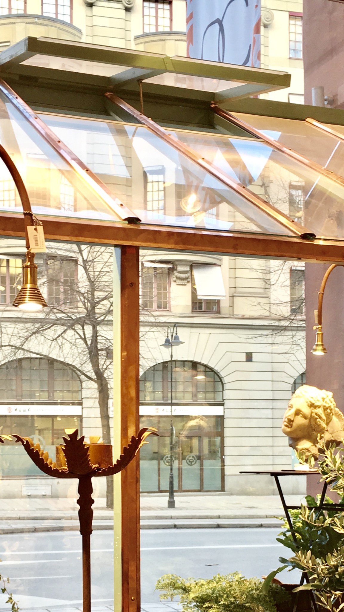

Bilderna som skulle varit med. Notera hur på vädringsluckan det inte ser ut att vara nån list som trycker på glaset på nått ställe. Limmat?

Vanliga tätningslister av gummi med rektangulärt tvärsnitt och klister på baksidan. Inga O-profiler eller liknande. Glas är ganska känsligt för spänningar och måste kunna röra sig fritt. Silikon fungerar säkert, men blir jobbigt när man måste byta en glasskiva. Alla fabrikstillverkade växthus jag har sett har någon form av gummilist som glaset vilar på. Metall har aldrig direktkontakt med glas.
