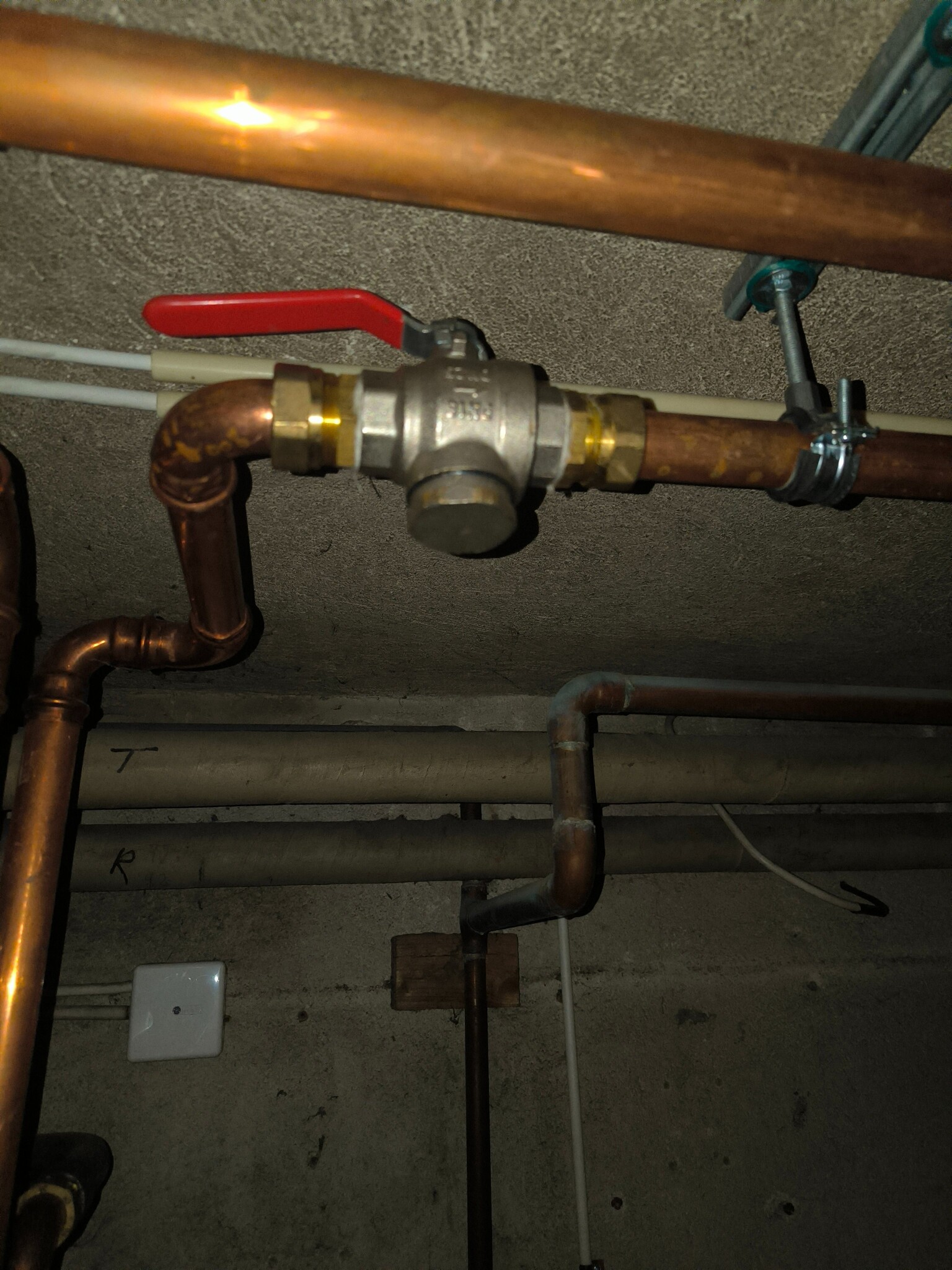

R Robgu #1 Medlem · 4 inlägg 15 jan 21:27 Robgu Medlem 4 inlägg 15 jan 21:27 #1 Hej! Ver någon hur man får loss smutsfiltret utan att ta sönder det? Får bort locket, men filtret sitter kvar Inloggade ser högupplösta bilder Logga in Skapa konto Gratis och tar endast 30 sekunder
E egge80 #2 Medlem · halland · 812 inlägg 15 jan 21:29 egge80 Medlem halland 812 inlägg 15 jan 21:29 #2 Där sitter en låsring som håller fast filtret , skaffa låsringstång
V Vector #3 Medlem · Västernorrland · 2 562 inlägg 15 jan 21:55 Vector Medlem Västernorrland 2 562 inlägg 15 jan 21:55 #3 Försök med något som du kan peta med på dom två tapparna som sitter i spåren på själva metallen. Kniv eller liten skruvmejsel ex
