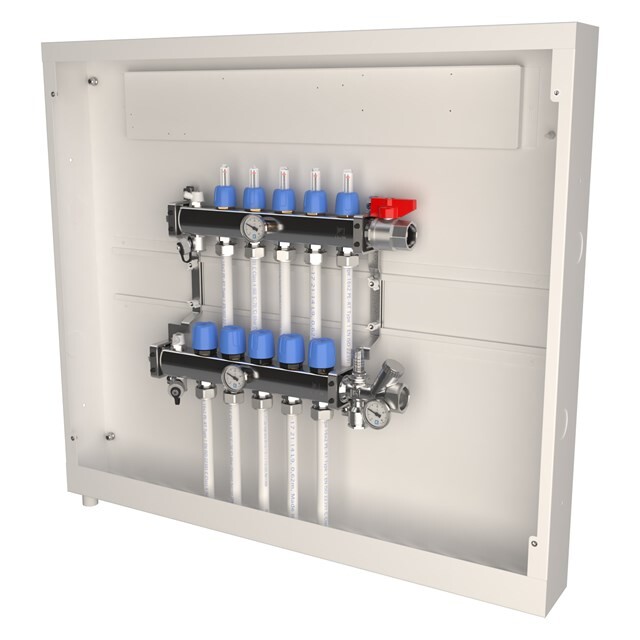

T Tibban49 #1 Medlem · 1 inlägg 19 feb 2025 18:50 Tibban49 Medlem 1 inlägg 19 feb 2025 18:50 #1 När det skall vara inbyggda vattenrör i badrumsvägg krävs vissa saker att ta hänsyn till. Hur samlar man upp ev. läckage i väggen? #badrum
Jonatan79 #2 Hobbysnickare · Nacka · 24 561 inlägg 19 feb 2025 18:52 Jonatan79 Hobbysnickare Nacka 24 561 inlägg 19 feb 2025 18:52 #2 T Tibban49 skrev: När det skall vara inbyggda vattenrör i badrumsvägg krävs vissa saker att ta hänsyn till. Hur samlar man upp ev. läckage i väggen? Kopplingar och skarvar sker i ett fördelarsskåp, se bild. Inloggade ser högupplösta bilder Logga in Skapa konto Gratis och tar endast 30 sekunder
Krilleman #3 Husspekulant · D · 18 651 inlägg 19 feb 2025 20:37 Krilleman Husspekulant D 18 651 inlägg 19 feb 2025 20:37 #3 T Tibban49 skrev: När det skall vara inbyggda vattenrör i badrumsvägg krävs vissa saker att ta hänsyn till. Hur samlar man upp ev. läckage i väggen? Istället för ett fördelarskåp med lucka så kan man även uppnå samma sak med Vatette V6.
