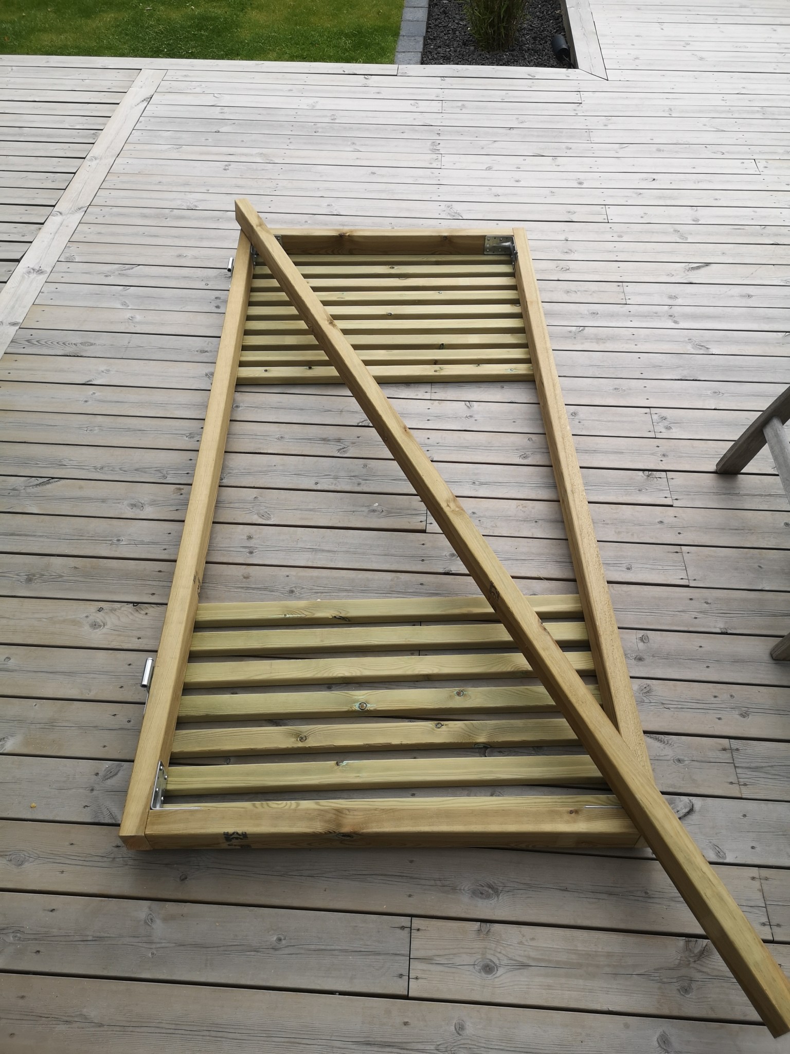

Nilsson9208 #1 Medlem · 53 inlägg 11 jun 2020 18:24 Nilsson9208 Medlem 53 inlägg 11 jun 2020 18:24 #1 Hej, Ska bygga en port till ett plank och porten hänger vilket får mig att misstänka att jag behöver en snedsträva. Men hur ska jag fästa den? Från vilken punkt till vilken punkt ska den gå? Inloggade ser högupplösta bilder Logga in Skapa konto Gratis och tar endast 30 sekunder

D Danne213 #2 Medlem · stockholm · 560 inlägg 11 jun 2020 18:28 Danne213 Medlem stockholm 560 inlägg 11 jun 2020 18:28 #2 Ett gammalt hederligt Z skulle nog vara på sin plats.
Nilsson9208 #3 Medlem · 53 inlägg 11 jun 2020 18:30 Nilsson9208 Medlem 53 inlägg 11 jun 2020 18:30 #3 D Danne213 skrev: Ett gammalt hederligt Z skulle nog vara på sin plats. Så som jag lagt plankan eller på andra hållet? Nu går den uppifrån vid gångjärnen. Ska den gå nerifrån på den sidan istället?
Mazen #4 Inredare · Svärdsjö · 2 875 inlägg 11 jun 2020 18:40 Mazen Inredare Svärdsjö 2 875 inlägg 11 jun 2020 18:40 #4 En tvärslå, nar, monteras i nederkant på gångjärnssidan mot motsatt hörn. Så vänd på plankan.. Som skrivs ovan görs det bäst som ett Z med över o underliggare.

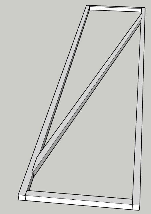

useless #5 Lök. · Gävleborg · 44 437 inlägg 11 jun 2020 18:57 useless Lök. Gävleborg 44 437 inlägg 11 jun 2020 18:57 #5 Allra bäst blir det om snedsträvan fälls in i de lodräta bitarna. Inloggade ser högupplösta bilder Logga in Skapa konto Gratis och tar endast 30 sekunder Utgår alltid från nedre gångjärnet.
