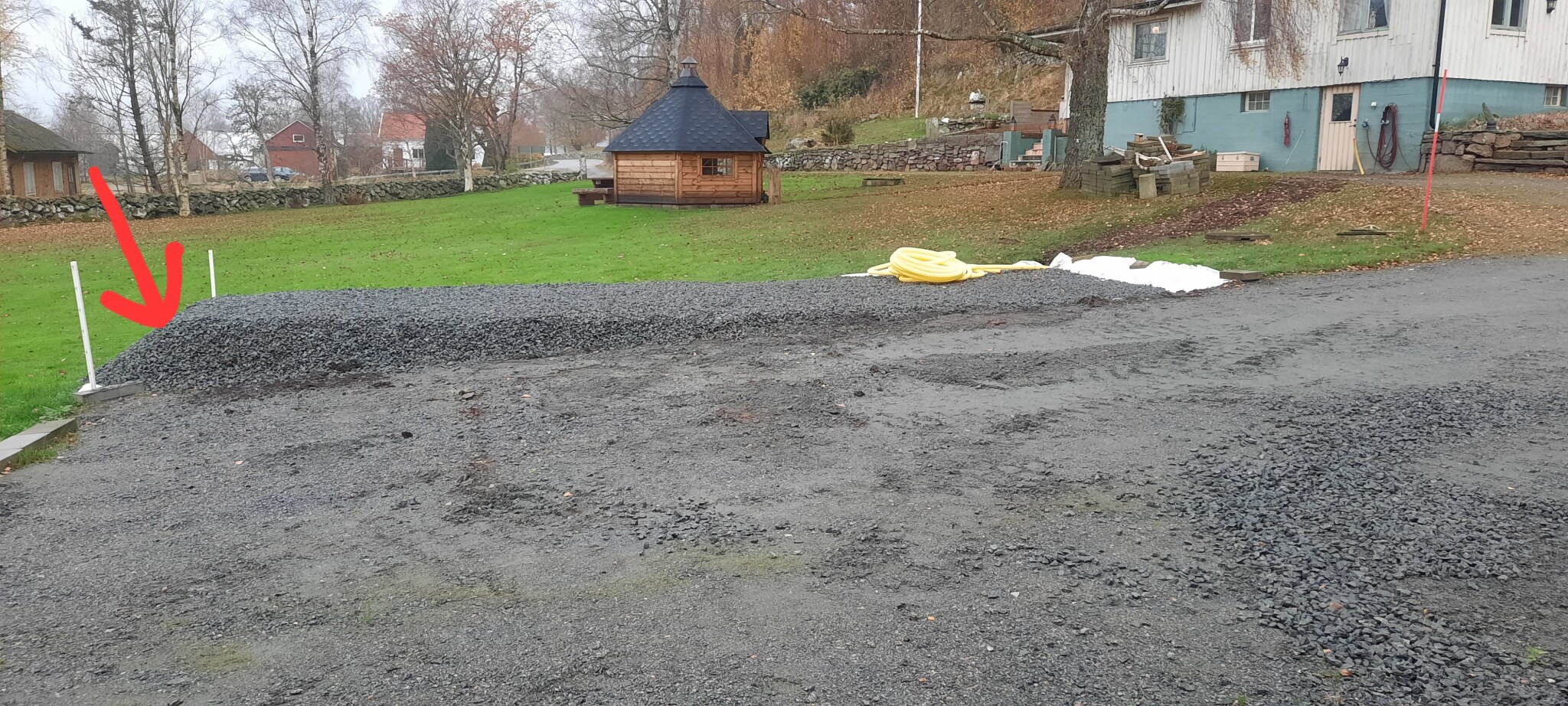

Ska placera en byggbod 3x9m på gården. Det lutar orderligt så nu har vi grävt och lagt på makadam. Men det blev ju bäldigt högt i ena änden och vi är rädda för att det kalvar iväg om vi ställer dit boden. Hur gör vi enklast?🤔
Tar undan makadam och använder högre plintar i ena änden?
Eller bygga en stödmur i den höga änden?
Annan lösning?
Vi vill inte lägga upp jord och ha gräs där för det blir så jävligt att klippa runt om i olika nivåer. 🙄

Högre plintar låter väl rimligt ?
Som du skriver så är ju risken att det rasar undan i den änden annars...
Fast vad är tanken? Ska den stå där tillfälligt eller vad? Är det bara tillfälligt så skulle jag väl ha ställt den på nåt istället. Byggt nå plintar i trä som är högre i ena änden och lägre i den andra.

Tanken är att den ska stå där en ĺängre tid.

Ja, men om man vill slippa väldigt höga plintar i ena änden. Kan man säkra makadamen med en mur eller på nåt annat sätt?
väldigt höga plintar lär det väl ändå inte bli? Jag har sett byggbodar stå på mark med 45 graders lutning och där det bara var byggt en träkonstruktion under. Ser ju nästan ut som en ganska grov stock skulle fungera liggande på tvären.
klaskarlsson
Om du paddar det där ordentligt och har under 45° vinkel har jag svårt att se att det ska rasa iväg över tid. De flesta av våra vägar ligger ju trots allt kvar ganska länge bredvid diken, och där snackar vi helt andra påfrestningar.

Det är en idé vi har bollat, att padda. Ja, det kan tänkas bli plattor i kanten mot gräset. Kanske även mot gården.
