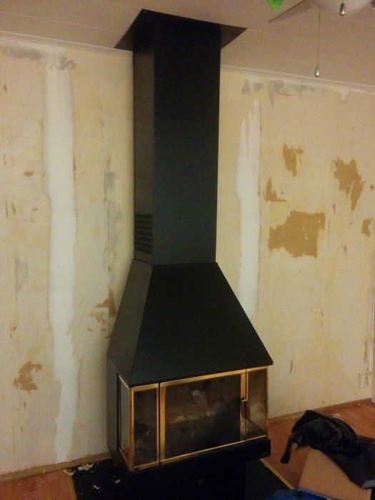

Vi renoverar just nu vardagsrummet och har kommit fram till att vi vill riva ut den bedrövligt fula kaminen från tidigt 90-tal.
Tanken är att vi någon gång kanske vill sätta in en mindre kamin när ekonomin tillåter. Därför tänkte jag försöka riva ut befintlig och lämna skorstenen.
Hur gör man detta rent praktiskt, måste man på något sätt staga upp skorstenen på vinden så den inte brakar ner genom taket? Eller ska jag försöka ta bort hela röret och bara lämna huven på taket?
En bild på åbäket:

Jag kan dela med mig vad som hände mig när vi ersatte en gammal Handöl kub (fulare än din) mot en Tulikivi. Skorstensröret skulle återanvändas.
Skorstenen är i stål och enligt bruksanvisningen till spisen hade röret hissats ner i ett skorstensschakt från taket. Jag gick upp på taket och gjorde hål i röret för ett par shackel och hissade upp skorstenen ett par decimeter så att Handölen kunde plockas bort. Fixade ett nytt fundament och fixade nytt golv i rummet.
Montören av Tulikivi skulle kapa skorstensröret till lagom längd med en tigersåg (om jag minns rätt). Efter 10 sekunders sågande kom skorstensröret farande ner i golvet. Det visade sig att röret var 2 delat och överdelen stod på underdelen utan sammanfogning. Jag fick göra hål i skorstensschaktet så vi kunde fiska upp nederdelen och förankra rören.
Det hela löste sig ganska bra, men jag fick tapetsera om i sovrummet där skorstensschaktet fanns.
Så, ja om ni har en stålskorssten, det går troligtvis att hissa upp den, men försäkra er om att röret hänger ihop, och inte helt plötsligt särar på sig.
